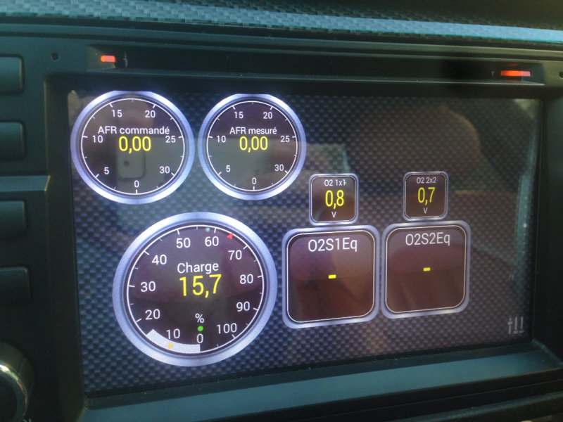

Interprétation du "elle tourne trop pauvre" après Passage au banc chez DijonAutoRacing
Pas de code défaut en mémoire, encore tout à l'heure.
Enfin, je parle de ma "pseudo valise" embarquée..
Il y a bien les widget pour l'AFR (commandé et relevé), et les lambda (Voltage et mesures relevées), mais seul le voltage s'affiche :ph34r:

Alors, la BMW est toujours chez AsAuto.
Je leur ai apporté ce matin comme convenu. Pas de bol: le voyant ne s'est pas allumé en route, et aucun défaut au Scan par ma """"valise embarquée """"" :confus:.
Je leur réexplique le tout, histoire qu'ils aient toutes les données, puis l'ont passé au diag. Le chef d'atelier va faire un tour avec ("je ne laisse pas mes gars rouler avec ce genre d'auto" :nickel8:), reviens, puis la repasse au diag.
=> Aucun voyant au compteur ni défaut liés à l'arbre à cames comme me le disait mon appli, mais un défaut récurrent sur une sonde lambda. Il était là en arrivant, à leur premier scan, puis toujours présent après effacement et son petit tour.
Il l'a mise sur le pont, inspecté la ligne. mais voulait attendre que ça refroidisse pour mettre les mains dedans. Je lui ai donc laissée et la récupérerai d'ici 2/3 jours, s'il trouve la panne.
Il m'a rappelé dans l'après-midi: le faisceau d'une des deux sondes lambda après cata est coupé. Il voulait tenter une réparation du faisceau mais coupé à ras du sertissage, ce qui est compliqué. Il faut donc changer la lambda. Il a fait le tour de ses fournisseurs en Allemagne pour avoir le meilleurs prix, mais ce sera finalement commandé chez BMW' (87 € la lambda, 240 montée avec le diag/recherche de panne).
J'suis limite content que ce ne soit "que" ça :nickel9:
Pour résumer:
  • DAR ne s'était pas trompé avec son histoire de richesse
  • mon appli n'est pas spécialement fiable. Il pense d'ailleurs que le fait de laisser le dongle Bluetooth branché en permanence sur la prise 'ordinateur de bord crée ce genre de perturbations)
Histoire de bien faire passer la pilule (ou pas :D) il m'a félicité sur l'état de la belle: c'est rare d'en trouver des propres et saines comme celle-ci. ça ne fuit de nulle part, ça fait plaisir à voir, tout d'origine.
La suite jeudi, ou vendredi ^^
