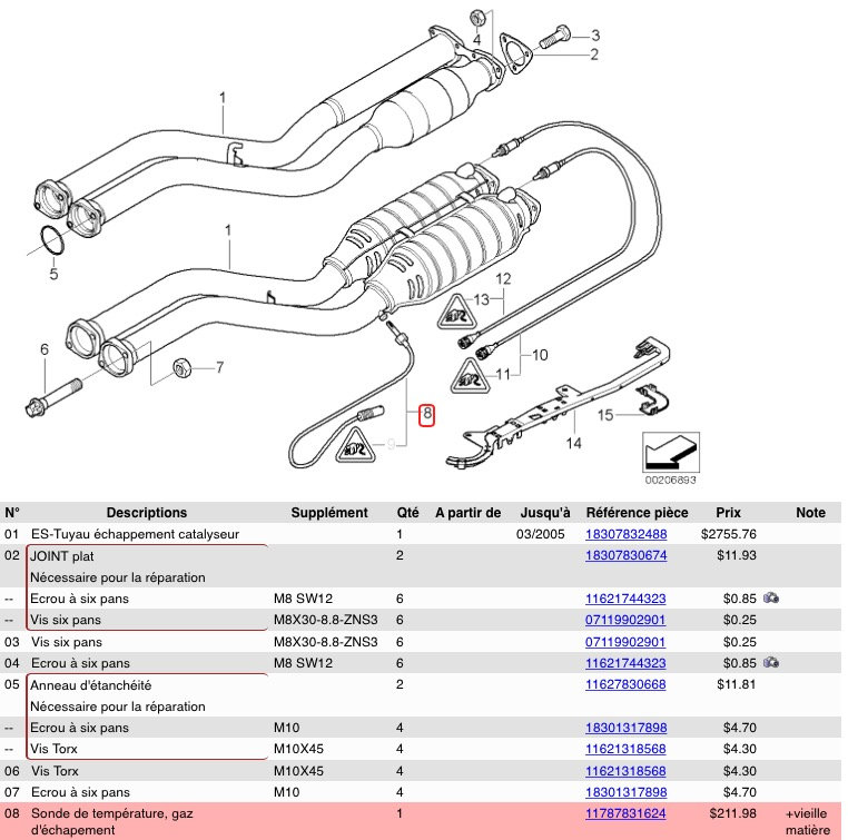

Salut la compagnie.
Missile sol-sol récupéré :ptdr:
Ils ont changé la Sonde de température, situé juste avant les catas.
Je redécouvre mon moteur. Le creux que j'avais à bas régime à complètement disparu. Je pensais que c'était une caractéristique du S54, mais visiblement: non !!!
Il n'y a plus qu'à voir dans le temps si le voyant revient ou pas.
Je me tâte à la repasser chez DijonAutoRacing, histoire de voir si cela a eu une incidence sur les résultats en cheval-vapeur, mais aussi pour le ratio air/essence.
Qu'en dites-vous ?
Modifié par P0L0
Bonne nouvelle.
mais oui, de tte façon, il te faut reverifier ta richesse je pense
Pourquoi ils t'ont change la sonde de temperature ? Il y avait un défaut dessus ? Tu avais dit qu'il y avait un défaut de sonde lambda, ils l'ont change ?
Yep, il m'avait effectivement parlé d'une lambda mais c'est peut être par abus de language, comme il avait un défaut lambda au diagnostic, et visuellement, une sonde vissée sur l'échappement avait son faisceau abîmé.
Ça explique aussi la différence de tarif, entre ce qu'il m'annonçait:
Le 17/10/2016 à 17:43, P0L0 a dit :
[...] ce sera finalement commandé chez BMW' (87 € la lambda, 240 montée avec le diag/recherche de panne).[...]
Et et votre étonnement:
Le 17/10/2016 à 21:13, dams90 a dit :
[...] Et juste pour info, une sonde lambda chez bmw c'est 230 euros...
Il s'est planté de terme. L'important, c'est surtout qu'elle tourne convenablement !
Facture de 198€
perso j'ai toujours lu que cette sonde n'avait aucune incidence sur le fonctionnement moteur....
On verra au fil des kilomètres, mais pour le moment, ça lui a fait un bien fou !
