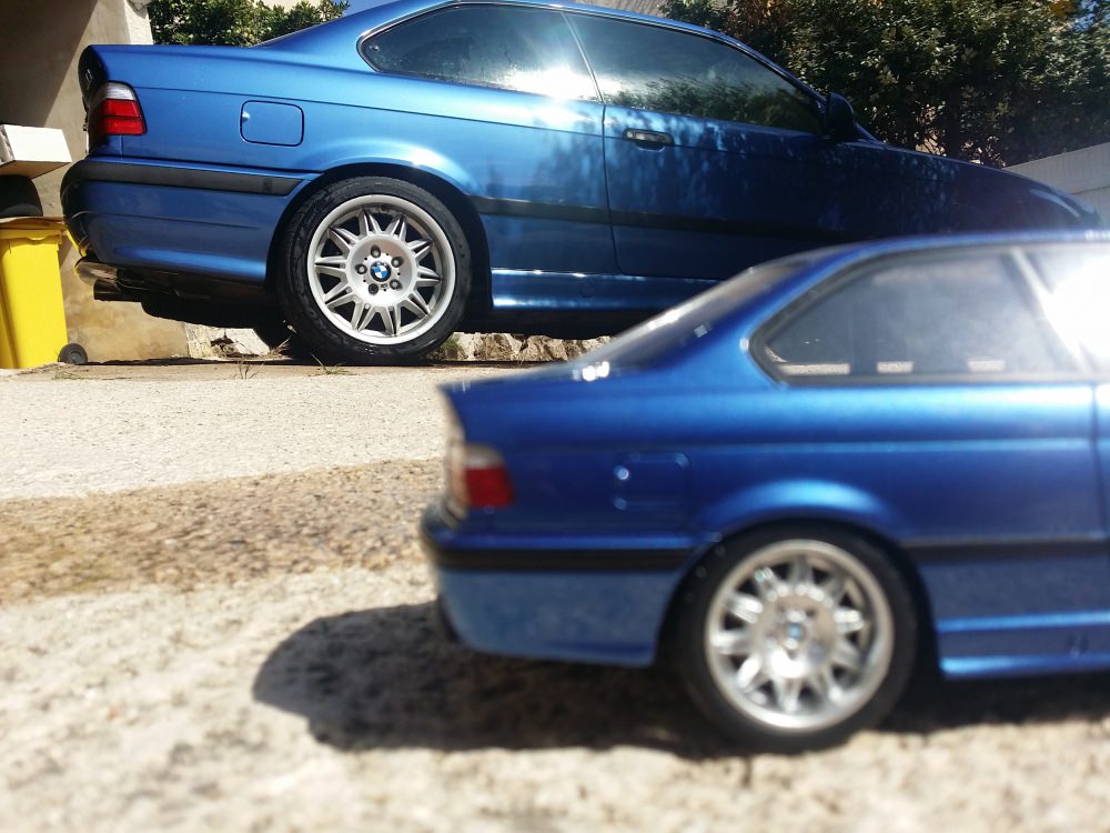

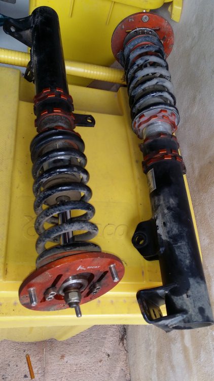

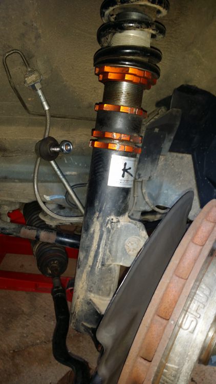

1er Mai sous la coupé !
Démontage des combinés fileté KSport. Changement du triangle gauche qui en plus d avoir les soufflets déchiré, n était pas pour 3.2l. Du coup la roue était un poil plus en arrière que celle de droite.
Remontage des B8/Eibach samedi !!

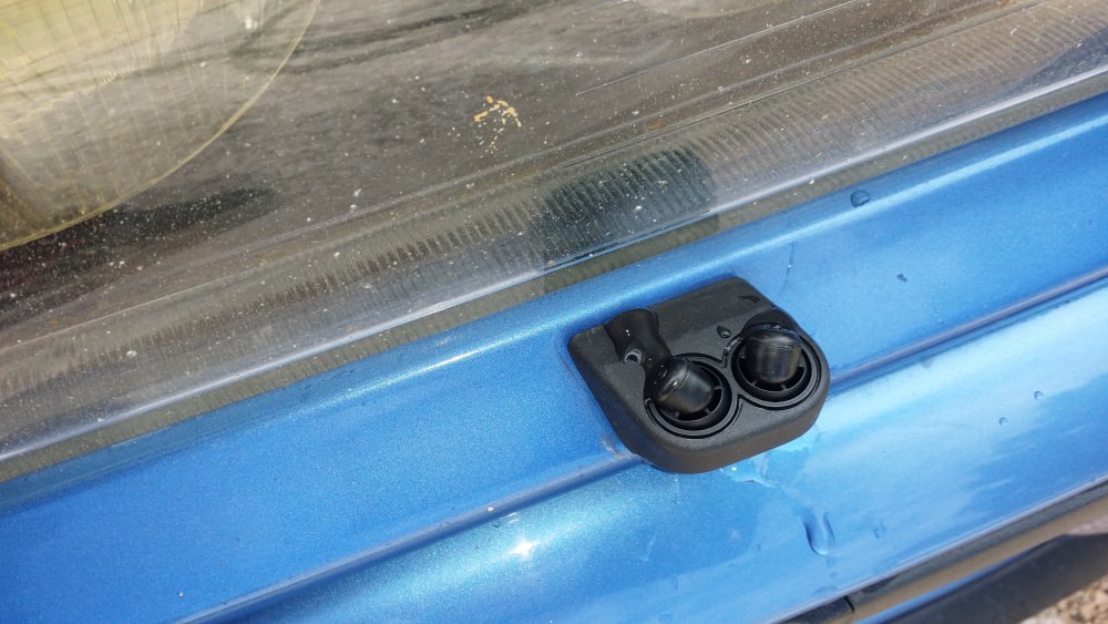

J ai changé mon gicleur de lave phare car je pensais qu il était défectueux. Mais en faite le pb vient d ailleurs.
Les symptômes sont qu un des gicleurs fuit.
Y a t il une valve ou un autre truc à vérifier ??

la reponse de Ogun résume bien le problème
il y a aussi le sens de montage sur le support si il est inversé la durite force et crée ce problème!
(angle du raccord de gicleur a la durite diffèrent )
par contre au vu de ta photo il parait fuir par la pissette de phare donc là ce serait plutôt l'intérieur du gicleur
la pression de la pompe pousse le gicleur pour l'ouvrir, il y a peut être une saleté qui empêche le gicleur de se refermer!
tu peut le tester avec une soufflette!

Salut ;)
Quand tu dis le gicleur, tu penses au gicleur externe ??
Car si c est le cas, il est neuf.
@btelelek : je viens de lire le post, et en effet il m aide beaucoup. Je vais essayer de démonter ce qu il y a derrière le gicleur pour voir si ça se répare... sinon j irai chez bmw lâcher un énième billet :)
Si ça fuit par les buses
1/ Regarde si tu n'a pas de la merde dans le fond du bocal (nettoyage éventuelle a faire si c'est le cas) avant de faire quoi que ce soit
2/ Alimente la pompe des gicleurs en direct pour faire des chasses
3/ tu tire a la main le gicleur et le relache sechement et ça plusieurs fois
Car si ça pisse par les buse c'est qu'il y a une merde sur l'obturateur ou son portage (entouré en rouge)

c'est pilepoil la photo qu'il fallait!:nickel3:

Salut !!
Merci, demain, je vais tenter un démontage pour voir si ca résout le problème.
