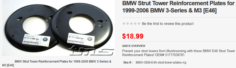

En prévision du montage des KW clubsport, j'ai cherché un peu sur le forum et compris qu'il fallait des coupelles suspensions AR renforcées. Avez-vous une marque à recommander?
Je suis également tombé là dessus... Utile selon vous pour une ph.1?
Merci!

si tu n'as pas la barre antirapprochement , pour moi , oui c'est limite obligatoire avec des amortos "dures"
sur E36 dés que je passe une auto en bilstein , je les mets ...
Pour le prix c'est sûre qu'il il ne faut se priver :nickel8:

@lotus, pour l'avant il y a la pièce BMW (ref. 51717036781) décrite dans mon premier post.
Si tu met les renfort avant il faut les modifier pour acceder au vis des coupelle reglable
 Met ceux arriere aussi
Modifié par vanos13
@vanos13 merci. Mais sur la chapelle le trou est de même dimension, comment accèdes tu aux vis de réglages sans découper?...
KW clubsport commandés, avec ces fameuses coupelles avant, à 20.- la paire je ne prends pas de risque de toute façon, le montage sera en fin de mois, je posterai le retour ici.

Je relance le sujet.. Donc si je comprends bien, il faut ce genre de plaque qui se pose sur la chapelle d'amortisseurs pour renforcer..

Oui à l'avant ces renforts se placent SOUS la tourelle. Pas de souci pour monter une barre anti rapprochement, regarde en milieu de la première page, on voit un peu sur la mienne la longueur de filetage qu'il reste :
