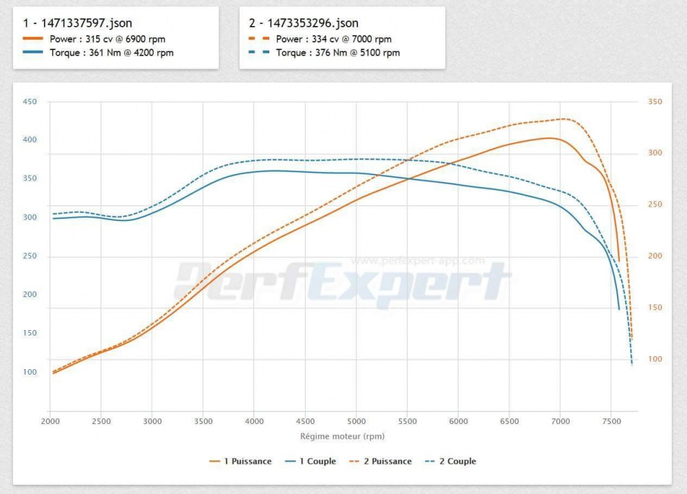

En travaillant simplement avec une application, on obtient d'origine (voir pièce jointe) :
315 CV / 361 NM Au Sans Plomb 98
334 CV / 376 NM A l'ethanol avec uniquement l'ajustement de richesse (AFR d'origine 11.7, après passage à l'ethanol 12.5)
340 CV / 384 NM A l'ehtanol avec l'allumage ajusté en conséquence et la richesse à 12.8
L'application donne peut être des valeurs erronées.
Ce qui est intéressant c'est le gain.
A conditions environnementales similaires, en gardant le même point de départ, et en corrigeant la pesée du véhicule (variation de poids du au carburant),
On obtient + 25 CH et + 23 NM !

Sympa tout ça! mais il y a quelques points qui me semblent bizarres....
Il y a 4 heures, kaisen a dit :
La puissance / couple maxi mesurée avec un AFR de 12,5-12,8 ???
L'AFR optimal pour le max de puissance se situe aux environs de 7:1 pour l'E85.
Voilà un petit tableau trouvé vite fait:
 De plus, la pompe à carburant est elle externe au réservoir suite au passage à l'Ethanol? Il m'a semblé lire que ce carburant est potentiellement conducteur électrique. Je ne pense pas que ça puisse aller jusqu’à une explosion mais par précaution peut être?
Le internes du S50 résisteront-ils bien aux agressions due à l'utilisation de ce carburant? Qui est certes intéressant financièrement / performance mais qui avec l'eau (démarrages à froid) produit de grosses quantités d'acide formique qui peuvent endommager certains métaux tels que aluminium...
A moins de nitrurer le moteur! :rolleyes:
Bref, je ne connais pas l'utilisation de la voiture, mais c'est sur que niveau performance, ça à fait ces preuves :oui:
Modifié par gegette
