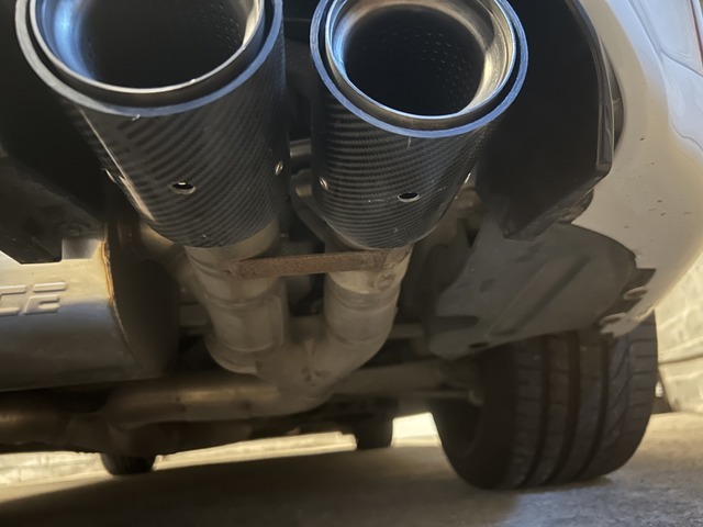

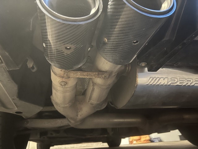

Que pensez vous de cet echappement svp
Les 2 sorties centrales ont du être coupées ? Et il te faut le faisceau pour gérer les valves....
il y a 9 minutes, olivier54m a dit :
Oui c'est bien ce qu'il me semblait du coup c'est mort pour mettre les sorties? Il a pas le faisceau avec....
A013D21B-0453-4503-BB90-FAAAB2B6D275.jpeg.8279628b06c695059c2e92348a32a52e.jpegLes 2 sorties centrales ont du être coupées ? Et il te faut le faisceau pour gérer les valves....
ça dépend du prix qu'il le vend. le tube ça se soude et les valves peuvent rester ouvertes ...
il y a 7 minutes, cristo a dit :
Ok merci je vais voir
