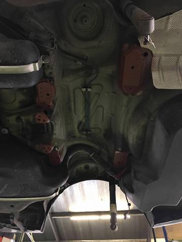

Service 2 chez Shabani Motorsport (avec toutes les purges pour avoir l'esprit tranquille), puis j'ai fait faire les renforts du berceau AR chez Hillspeed Performance, quelques petites fissures mais rien de méchant, le reste est propre.

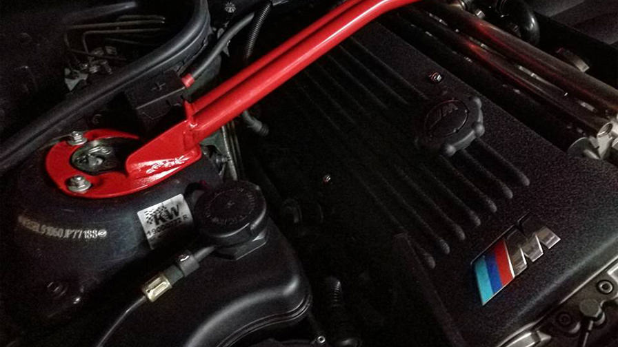

  • Petit up! Passage chez Hillspeed Performance pour monter les KW clubsport et la barre anti-rapprochement. Les KW sont réglées 2 crans plus soft partout que le set-up de base, encore un poil ferme
Les KW sont réglées 2 crans plus soft partout que le set-up de base, encore un poil ferme mais ça me convient pour le moment.
