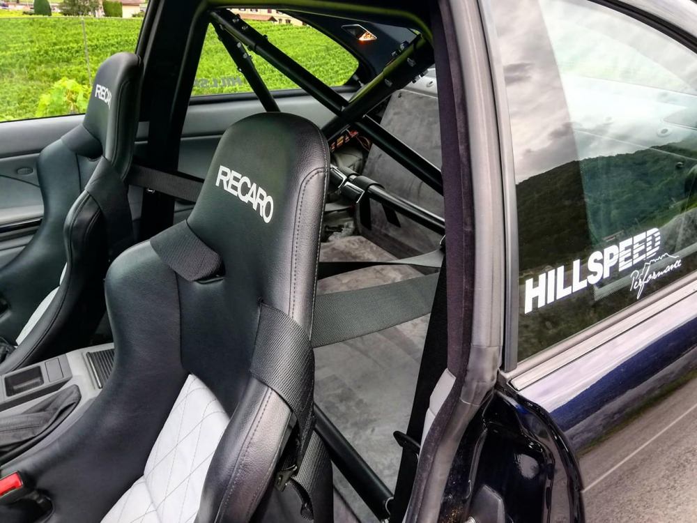

  • Petit up! Passage chez Hillspeed Performance pour monter les KW clubsport et la barre anti-rapprochement. Les KW sont réglées 2 crans plus soft partout que le set-up de base, encore un poil ferme
  • Et voilà, le projet arrive gentiment au bout... Il y a toujours des bricoles à faire (genre un CAE ?) mais on verra plus tard, maintenant que je tiens dedans avec un casque, je vais pouvoir aller pi

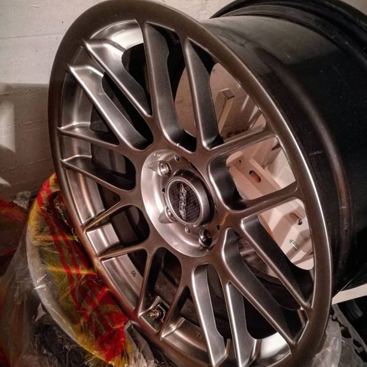

Et hop! Un jeu de 6 Apex en 18"!
(4 de 9.5" de large pour piste + 2 en 8.5" de large pour l'avant, histoire de ne pas trop "lire" la route.)

Oui ce serait sympa si tu pouvais les mettre sur la balance et confirmer (ou pas) ces valeurs :
APEX ARC-8
18x8.5 - ET38 = 8.1  kg
18x9.5 - ET22 = 8.6  kg

Pour les AR en 18x9.5 ET35, je pèse 8.8kg.
Les AV en 18x8.5 ET38 sont déjà montées en pneus, alors je ne peux pas dire...

Ça parait un tout petit peu plus que les valeurs annoncées par APEX, bon après 200/300g ça va, tant que c'est pas 1kg..
Par contre 9.5 ET35 à l'arrière tu doit être obligé de caler ?

Oui, cales de 10mm derrière, et j'ai déjà 5mm devant.
Pas pu choisir les dimensions de jantes que je voulais, mais vu le prix ça valait le coup ;)
Je monte ça mercredi, avec des goujons aux 4 coins.

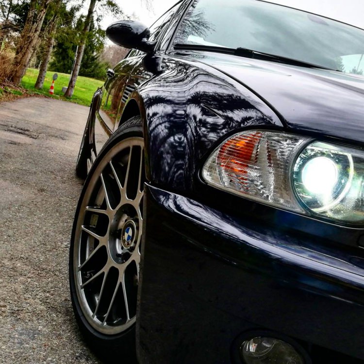

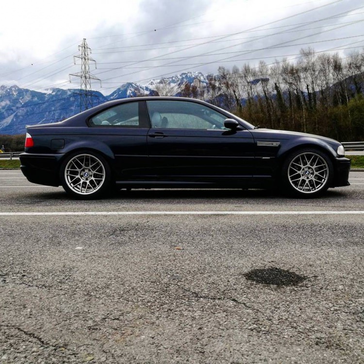

Et voilà! J'irai rouler un peu plus ce week-end, mais très bon feeling avec ce gain de poids par roue!
Michelin PSS dimensions OEM.
17495645_1269499293169668_1981375261_n.thumb.jpg.7b7f644c8928f179fe896bfb8676d116.jpg
cool!
tu le sens vraiment? tu compares % aux 18 ou aux 19??
ouah c'est beau!!!!!!!!!!!! :lover:
très beauuu!
Moi je les trouve trop plate mais de profil ça va.
Il y a 6 heures, DAM3 a dit :
Les AV sont plates oui, les AR concaves. Je ne sais pas si on se rend bien compte sur cette photo :
Oui, un peu plus de concavité aurait été plus sympa. Tu aurais dû prendre avec un ET plus petit, et en 8, du coup ça les aurait creuser..
bon sinon j adore ( oui oui comme d hab) et avec le logo bmw c est top. Ce sont des logos Oem?
Moi j'aime bien que se soit plat devant et concave derrière
Il y a 7 heures, GEBm3 a dit :
Bah le truc c'est que chez Apex il n'y a pas de 8 de large en 18 :-(
Ah ben ouais, alors pas le choix. Je viens de verifier, et tu as exactement les memes dimensions et ET que leopolo..
