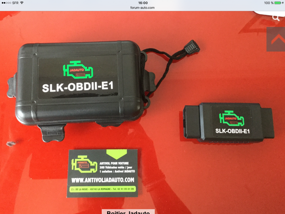

Pour eviter le vol a la souris, mouse jacking j ai se système
http://antivoljadauto.com/
Modifié par vanos13
Ok, merci. Bonne pub ;)
Ce qu'il y a dans ce boitier je sais le faire. Souder une broche vierge et y souder une ralonge ça n'est pas le problème. Mais pour mettre ce boitier, ou effectuer la modification que je souhaite faire, il faut de toute façon inverser le sens des broches. Donc le problème reste entier.
