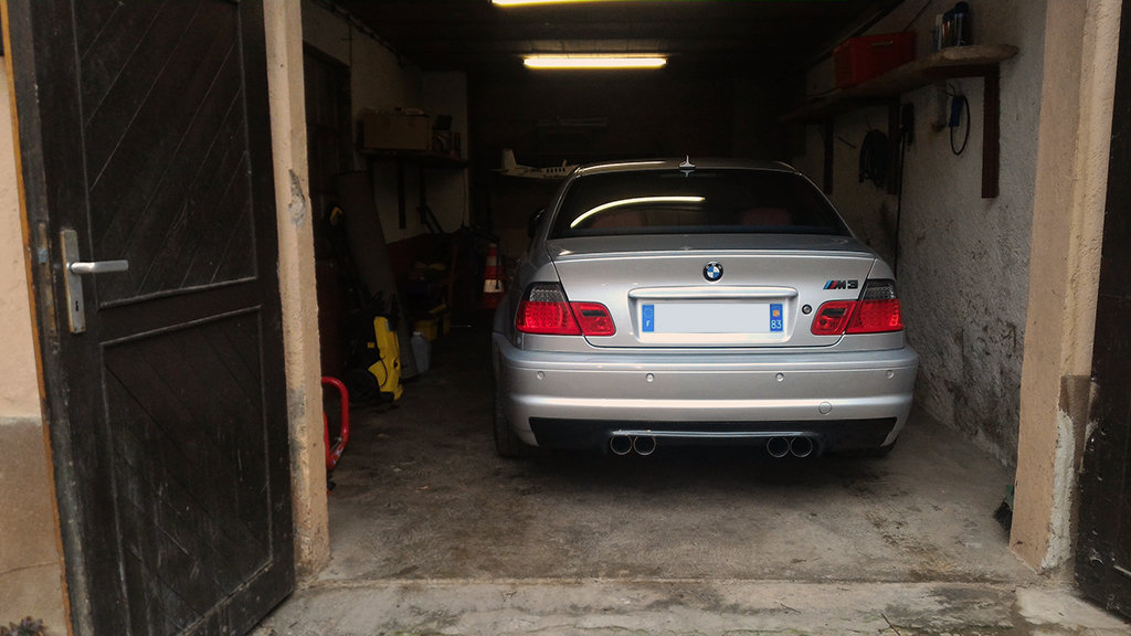

Voilà j'ai déposé la voiture chez un ami qui me prête gracieusement son garage (et surtout sa fosse). On va enfin pouvoir commencer ne démontage du capteur de position.

De même bon courage :nickel8: avec une fosse tout semble plus simple !!

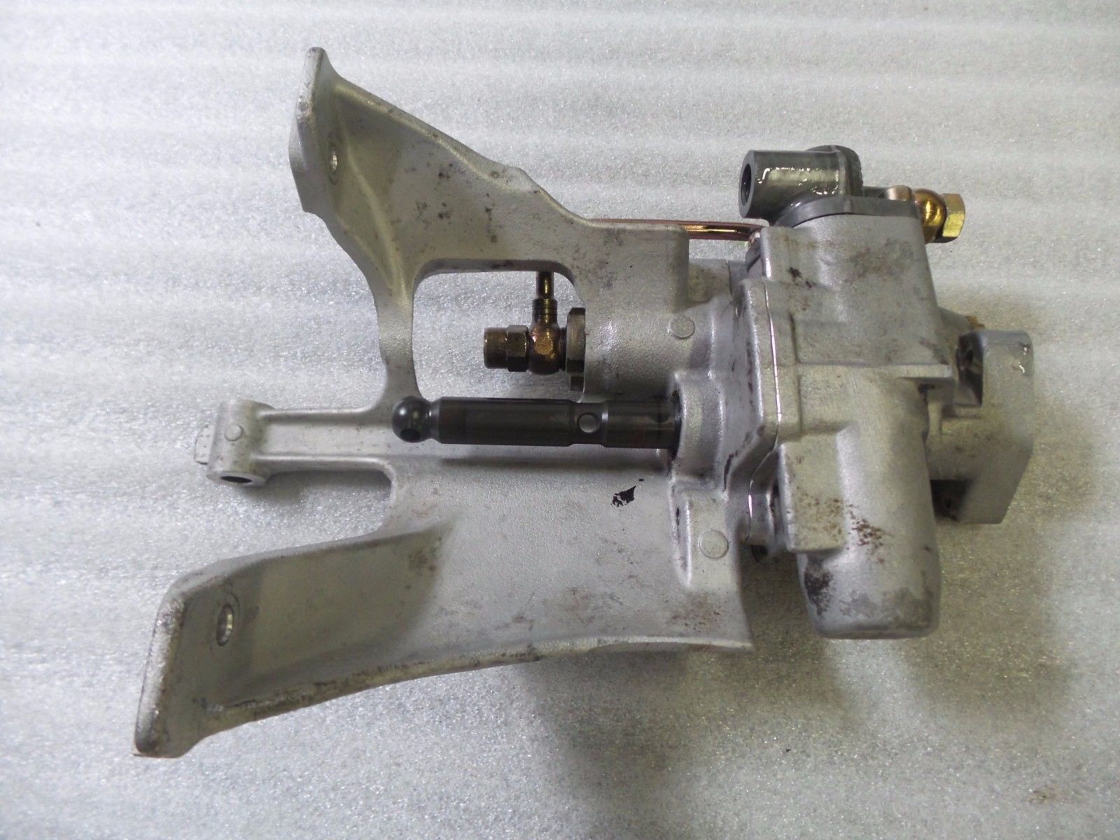

Tu as du changer cet ensemble sans le capteur de position alors ? :

Hormis le boulot que ça représente, le kit en lui même est vraiment un faible investissement, ça pourrait être la bonne occasion de le changer et de pouvoir contrôler l'actuateur tranquillement par la même occasion, changer le ressort facilement aussi, nettoyer les capteurs etc...
