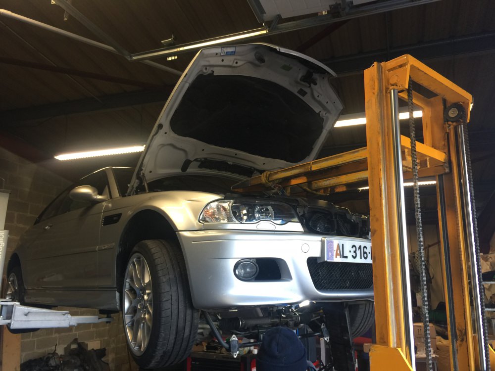

Un peu de nouvelles de la ///M, les coussinets sont fait, merci à Fabmotorsport :nickel8:.

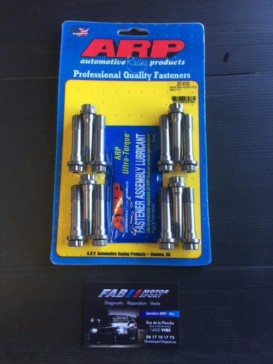

Visserie ARP B)

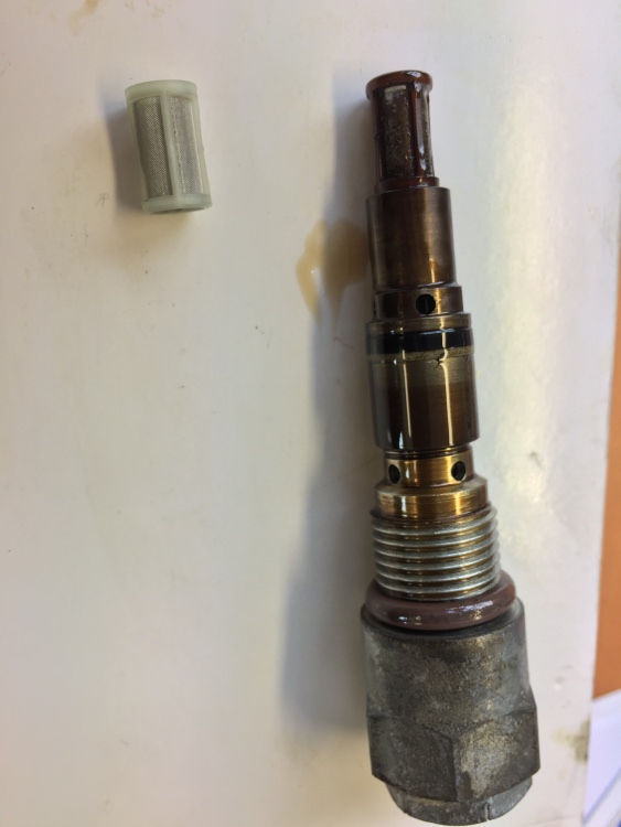

Le filtre vanos :

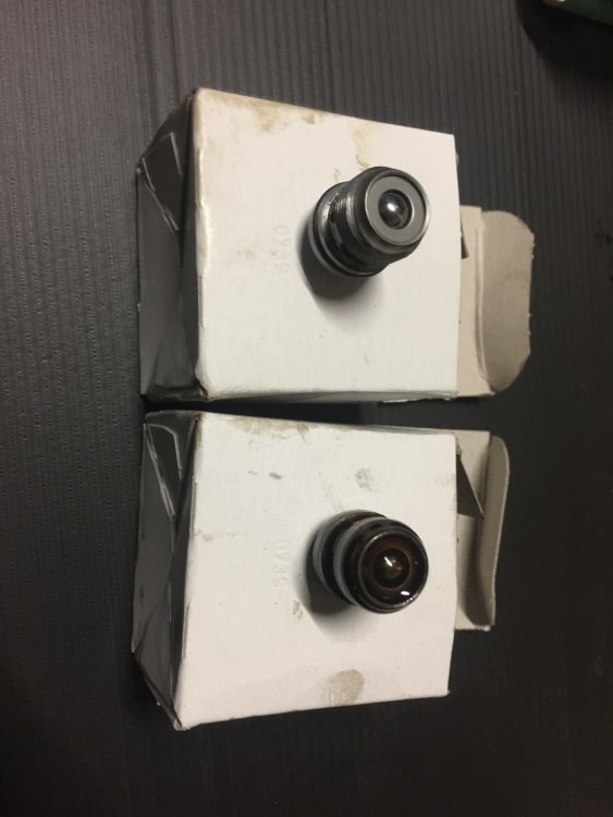

Changement du clapet de décharge du bloc dû à une fuite de celui ci :

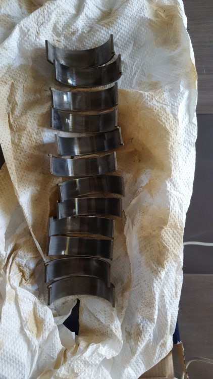

Et voila les coussinets, un peu marqués mais ça va, ils avaient 110 000kms :

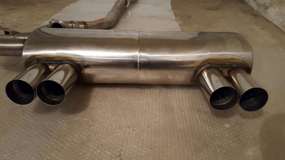

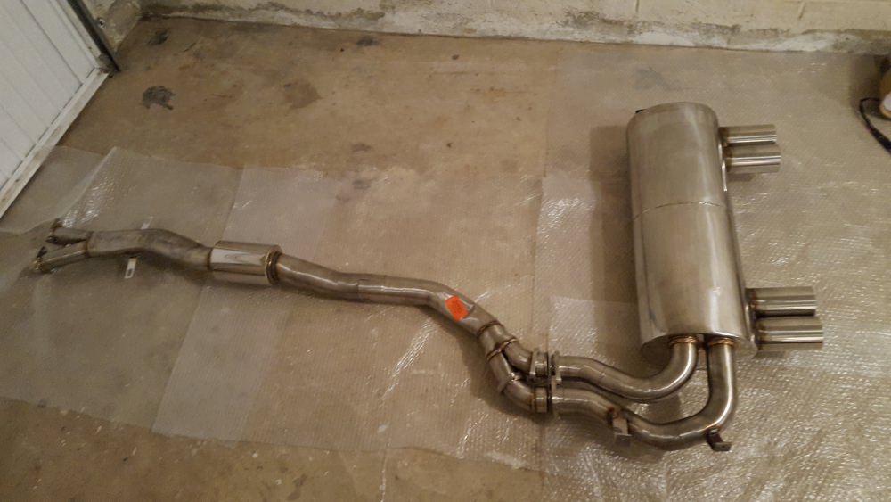

Et puis je me suis offert mon cadeau de Noël un peu en avance, xpipe et silencieux friedrich :oui:20161216_182544.jpg :
La sonorité est vraiment sympathique, pour l'instant j'ai monté seulement le silencieux final. Par contre la qualité n'est pas top top et l'ajustement assez difficile...Je suis quand même satisfait, à voir avec le xpipe :nickel8:.

Par contre la gueule du filtre vanos....!!!  les coussinets par contre sont plutôt jolis pour 110 000, tu pouvais encore faire pas mal je pense..
Sinon, pas de résonances à bas régimes avec ce silencieux?
il y a 1 minute, GEBm3 a dit :
cool les news!!!!!!!!!!!!!!!
Oui je pense qu'il avait pas été fait depuis un moment! Non aucune résonance pour le moment, sonorité plus présente que l'origine tout en restant supportable, je n'ai pas encore pu vraiment voir ce que ça donné à haut régime (rodage des coussinets) .
Ok, mais la résonance pas facile à supporter (du moins pas pour toutes les oreilles, mais pour moi si..., ) c'est en dessous de 3500 en général..
Donc c'est parfait alors!
t'as pas mesuré le poids par hasard vs OEM???
à l’instant, GEBm3 a dit :
Oui je vois bien j'avais cette résonance avec mon ancien silencieux. Non j'ai pas mesuré le poids, mais il est bien plus léger que l'origine:nickel8:

C'est marrant que tu aies remplacé la vanne d'arrêt parce que justement ce topic en reparle depuis quelques jours :
Ça à l'air vraiment courant comme soucis !
Il y a 2 heures, ghostfire a dit :
Super entretien de fin d'année ça :D
J'en avais pas entendu parlé avant, 29e pièce je crois environs. Ça me faisait une légère fuite mais vraiment pas méchant.

Je suis aussi en Friedrich et la résonance se site vers 2500tr/min... pour le bruit, ca va complètement changer au fur et a mesure des premiers km et de mémoire, le son devient moins sourd et tu retrouves un petit peu le son métallique d'origine! Perso, j'ai en plus maintenant la catasport 200 cells Friedrich! 8)
Pour le poids, de mémoire, c'est un gain de +/- 10kg par rapport à l'origine...

Pour l'instant j'en ai pas (250kms depuis) mais le reste de la ligne est d'origine pour le moment..
Tu as senti une différence niveau performance avec tes cata sports ?
il y a 47 minutes, HippolyteP a dit :
en cote, tu te mets en 6eme a 2500tr/min et tu acceleres a fond... tu nous diras si ca bourdonne pas!!!!! :?:
=> ben, il y a toujours une part de psychologique avec la ligne d'échappement mais j'ai quand même l'impression que ça lui a donné un bon coup de boost... :)
il y a 31 minutes, LeoPolo a dit :
Je vais attendre la fin du rodage pour faire ça mais je te redirais ça, oui quand j'avais remis mon origine j'avais l'impression qu'elle avait moins la pêche..
