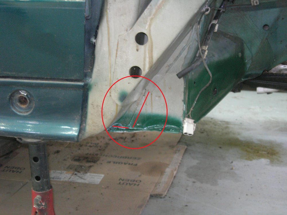

tu prend un mettre ruban , tu mesures à combien du bord de la voiture est cette liaison , tu ouvre la porte et tu reporte la mesure et tu verras ...
la jonction entre les deux toles est 5 cm environ après le longeron ... c'est à dire plein plancher ... il faut donc retirer la moquette pour intervenir .
en rouge sur la photo ...

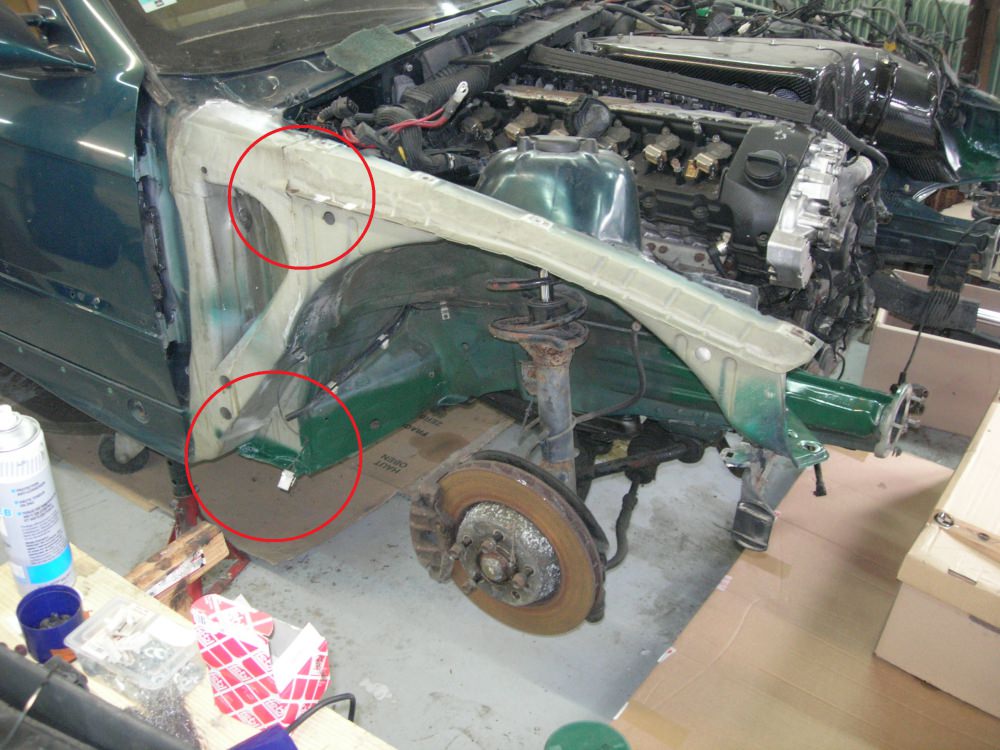

les point faibles sont là , en rouge ...
il faut veiller à ce que la partie du bas de l'aile cachée par le pare boue , ne se remplisse pas de merde ,
sinon l'eau stagne au lieu de s’évacuer par les trous prévu dans le bas de l'aile ,  les trait droit rouge sont la liaison avec le corp du longeron
de même il faut veiller à ce que l'eau puisse bien couler le long de la partie supérieure de l'aile , et ne pas glisser dans les diverse cavité qui sont en dessous
Merci pour la photo c'est tout de suite plus clair.
De ce qu'on a vu les perforations importantes sont en arrière du trait rouge justement. C'était bien ma crainte au départ qu'on coupe en plein milieu.

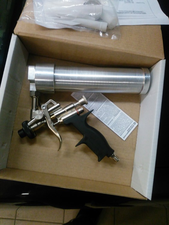

Hier mon pote carrossier m'a gracieusement offert ce pistolet à joint PU pulverisable qui permet aussi bien de faire des cordons de joints ou de pulvériser le joint en antigravillon pour créer l'effet structuré des soubassements d'origine avant d'y peindre par exemple.
J'ai déjà rénové un arrière de caisse avec ce modèle c'est impeccable
