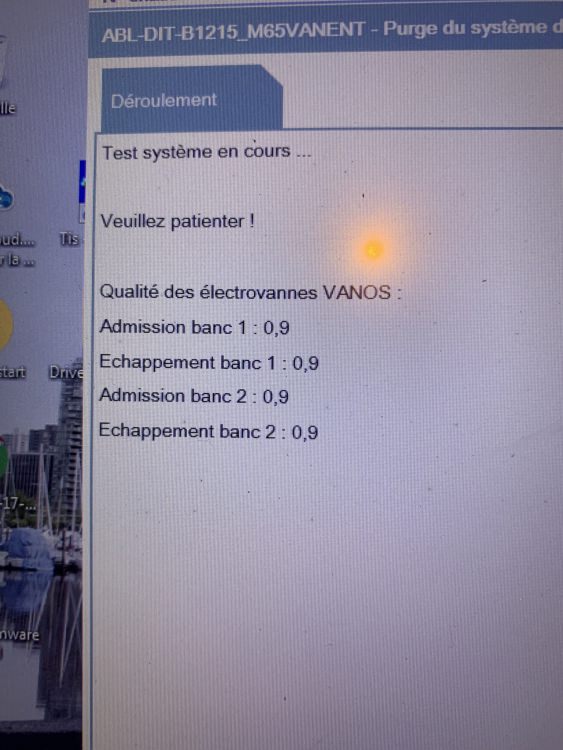

Bonjour à tous je reviens vers vous pour vous tenir au courant de mon avancement mon soucis venait bien de mes électrovannes la puissance est au rendez-vous tout est ok ? par contre j’ai eu un coup après ça un défaut de pression de carburant des idées sur les soucis que j’ai pu avoir ???
je vous mets en photos la qualité de mes nouvelles électrovannes vanos sur ista ? merci
il y a 22 minutes, Thibaud091 a dit :
Au top tes valeurs !! pour ta pression carburant as tu eu un défaut moteur ? ton filtre a essence est il d'origine ?
