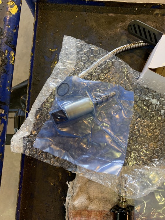

Oui merci pour toutes tes infos ! Et c’est vrai que tu as raison niveau puissance c’est le jour et la nuit ! Je vous dirais quand même ce que ça donne dans le temps !!! Je vais commander mon filtre essence chez bmw maintenant ?
Je vous mets la photo de l’emballage Des électrovannes ! Oui 317€ les 4
Oui c'est une affaire tes E.V  chez BMW  c'est 1200 euros pièce  !!! sinon change ton filtre et la pompe a essence … sous la banquette arrière ..

Oui à bas régime ça prend de suite et à tous les régimes alors que avant j’avais de la puissance jusqu’à 3000 c’était mou jusqu’à 6000 et ça repartai après 6000 la il y a de là puissance tout le temps :) mais j’en pense que tu en gagnes un peu à haut régime car comme tu as un manque de couple à bas régime tu as pas ta puissance maxi à haut régime ! Enfin c’est top maintenant :)
Oui bonne affaire je pense ! Merci pour l’info du filtre je vais demander chez bmw demain ???
