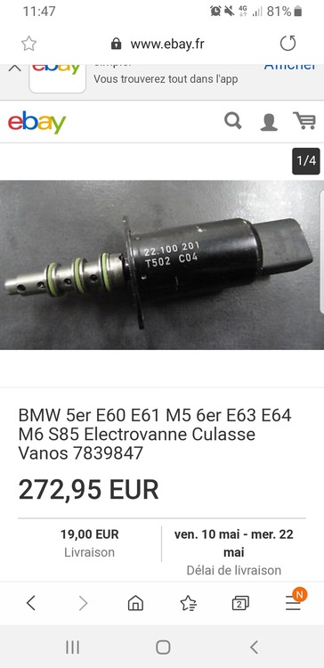

Je viens tout de même de commander les 4 EV ebay à 305€ livré, après l'installation et vérification, je ferai le démontage des EV stock pour voir leur état et voir ce qu'il est possible de faire.
il y a une heure, wiloskill a dit :
C'est vraiment pas cher sur Ebay,au pire tu peux en préventif changer les joints de celles d'ebay et mettre de la bonne came.
Par contre j'ai l'impression que c'est le prix à l'unité non?
