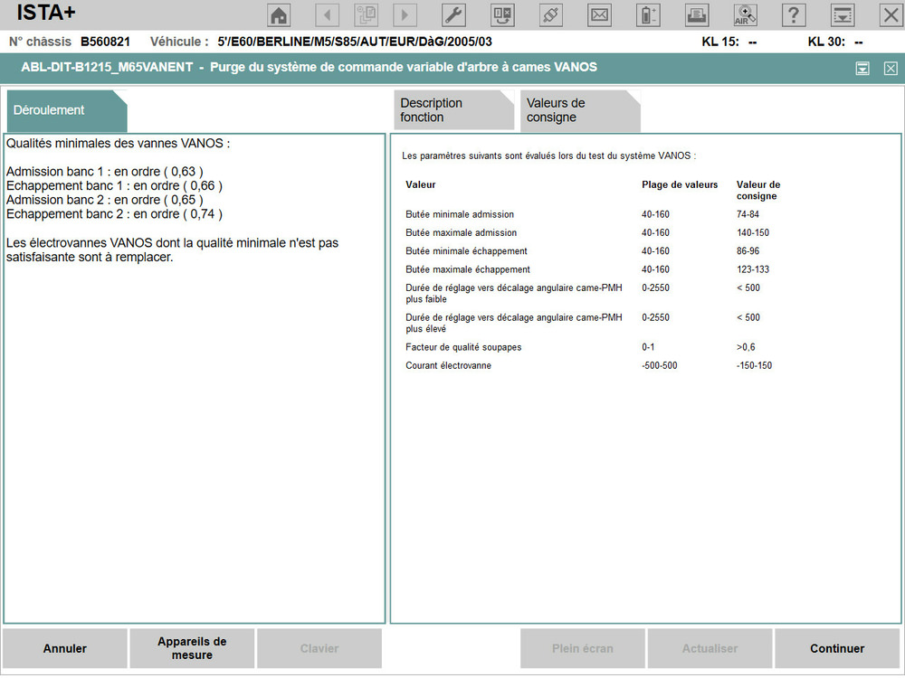

  • Quelques news, j'ai réussi a chopper des EV d'occasion grâce à de bon pote, j'ai donc pu démonter une de mes EV à 0,19 .....  voici quelques photos pour faire avancer le schmiliblik.... je vais me pen
J'ai donc monté les nouvelles, elles sont toutes à 0.9, maintenant, je dois rouler après avoir supprimé l'apprentissage pour voir le vrai résultat de test des EV, à suivre.

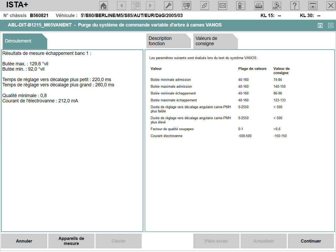

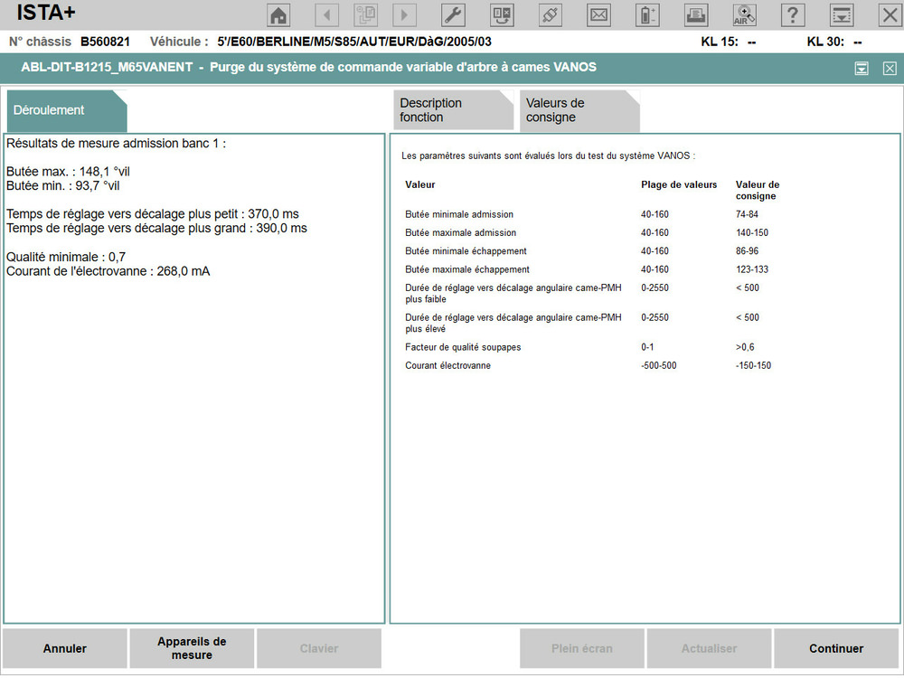

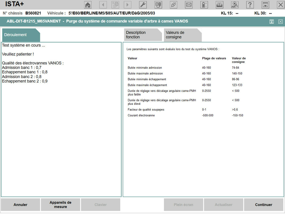

Voici le résulat en détails du test des 4 EV ebay :
A part les courants qui sont un poil trop élevés sur toutes.. et 2 EV avec des butés mini juste un peu trop élevées de quelques 10aines de degrès, le reste est OK !
Merci pour ton retour sur ces electrovannes !
Effectivement les valeurs sont dans les choux ,même si elle sont dans les consignes, c'est pas terrible je trouve...
Les temps de décalages sont beaucoup trop longs et les courants trop élevés.
Même mes electrovannes qui sont loins d'être neuves ont des temps de réglages de maximum 145 ms
Et pour les degrés minimum idem 80 pour l'admission et 90 pour échappement.
Pour les courants ,j'aimerai savoir sur quoi çà influe ?  Les miennes sont pas terrible à ce niveau...
Comme je le dis, à part les courants (et je ne sais pas si ce sont elles qui sont en causes car les anciennes étaient pareil) tout le reste n'est que largement mieux à comparé de mes anciennes.
Donc pour moi, le jeu en vaut la chandelle pour 320€ livré pour les 4. Et à ce prix, ça me permet de tenter la rénovation de mes anciennes et voir le résultat, mais je suis quand même très curieux pour savoir comment améliorer les courants des EV, pour le reste, les joints et axes devraient faire l'affaire.

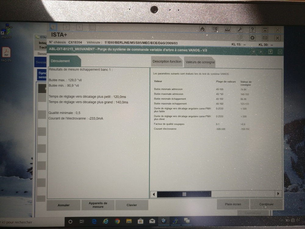

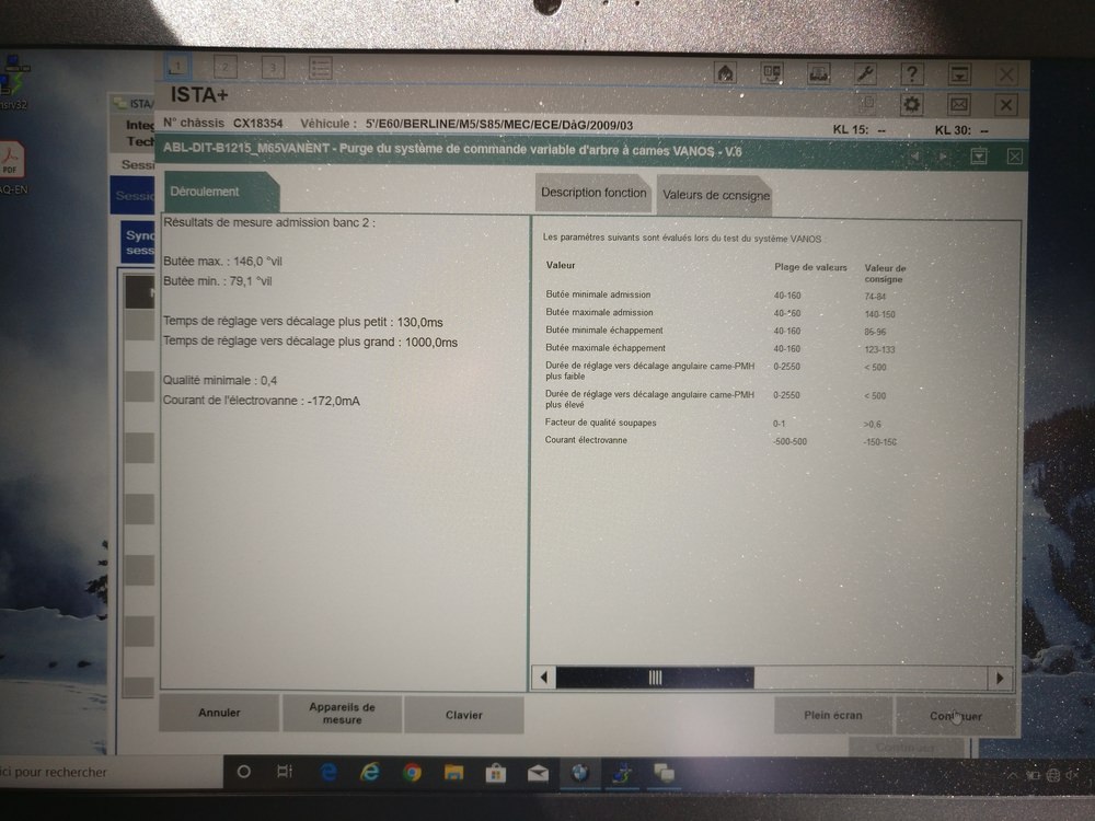

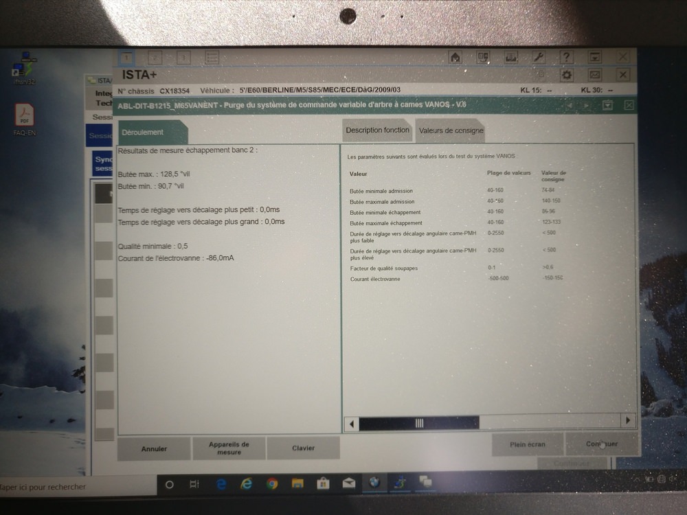

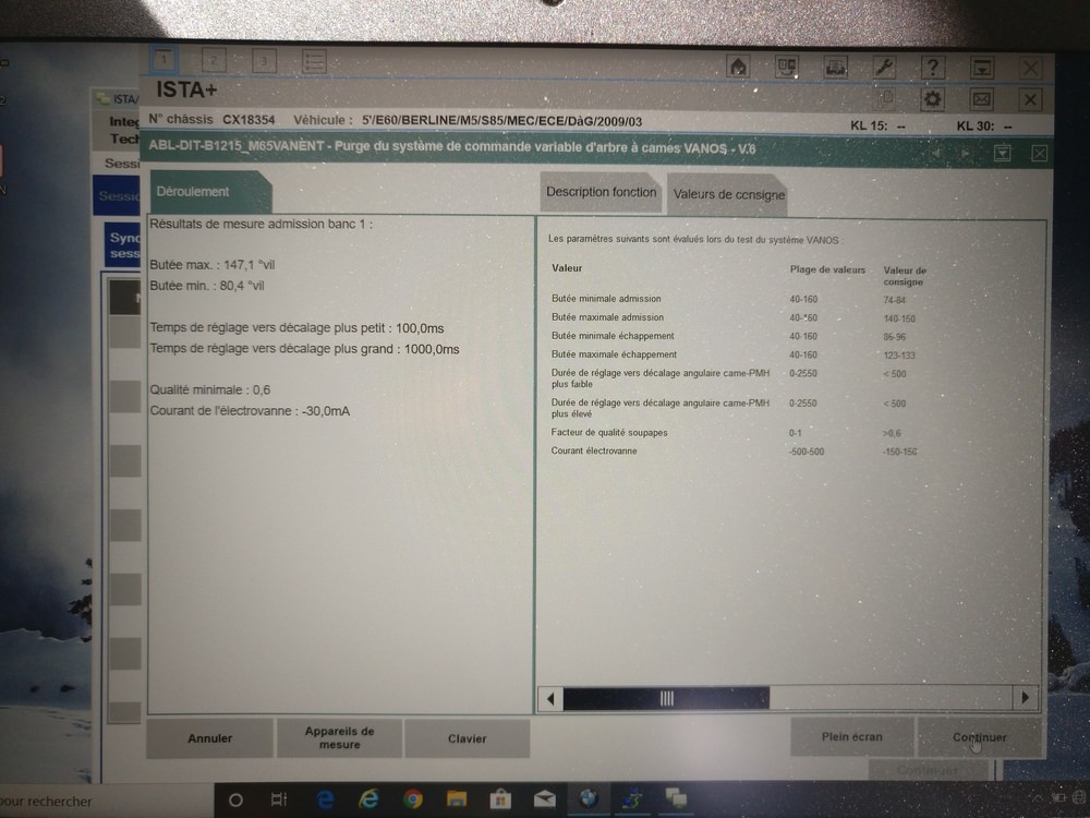

Bonjour, je reviens à la charge après une petite vérif de mes EV Vanos. Vu les valeurs je suis bon pour les changer ou les refaire. Suite à une purge et un test voici le résultat :
Effectivement elles sont bonnes à être  changés !
