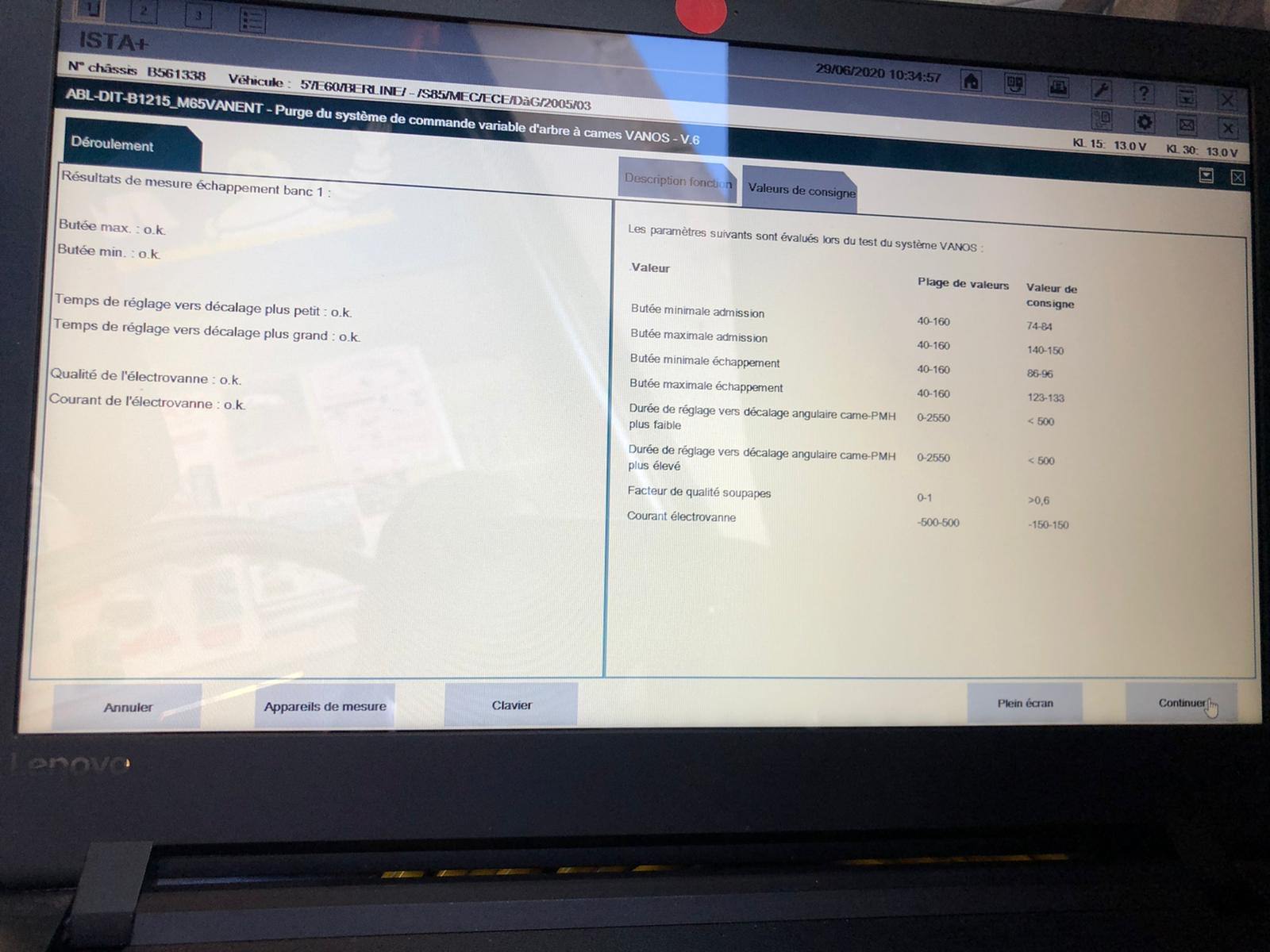

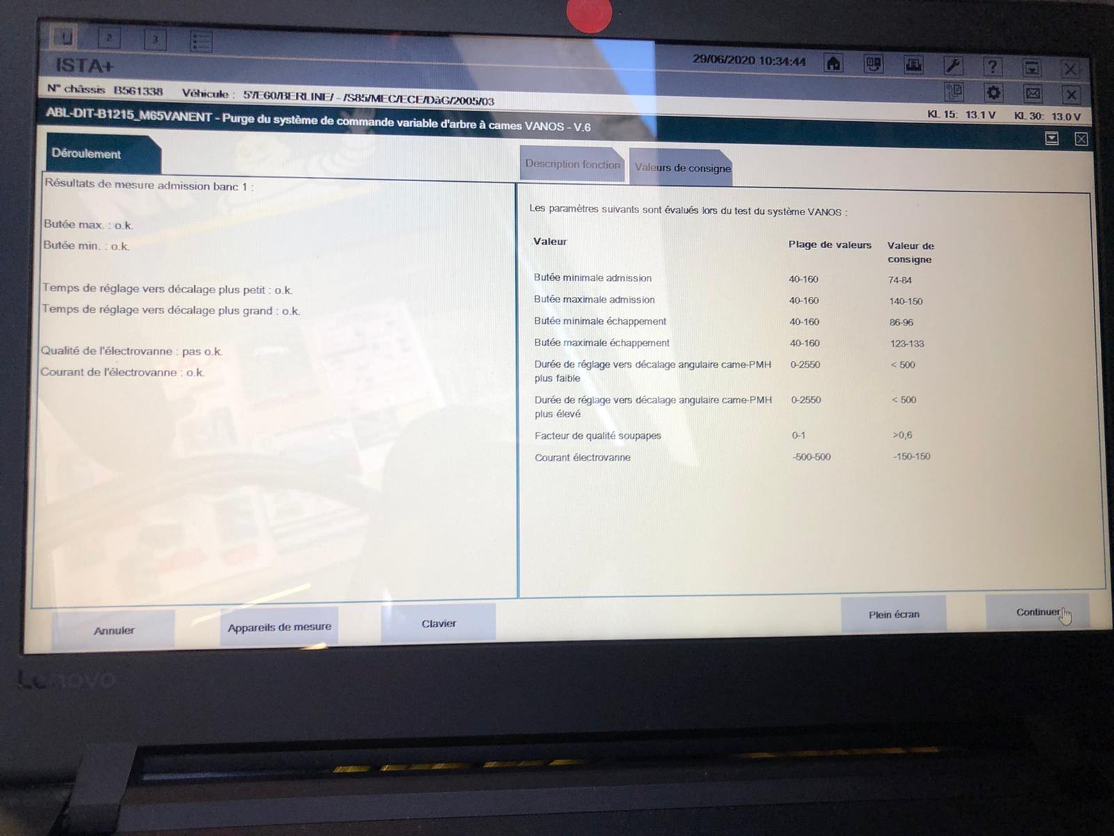

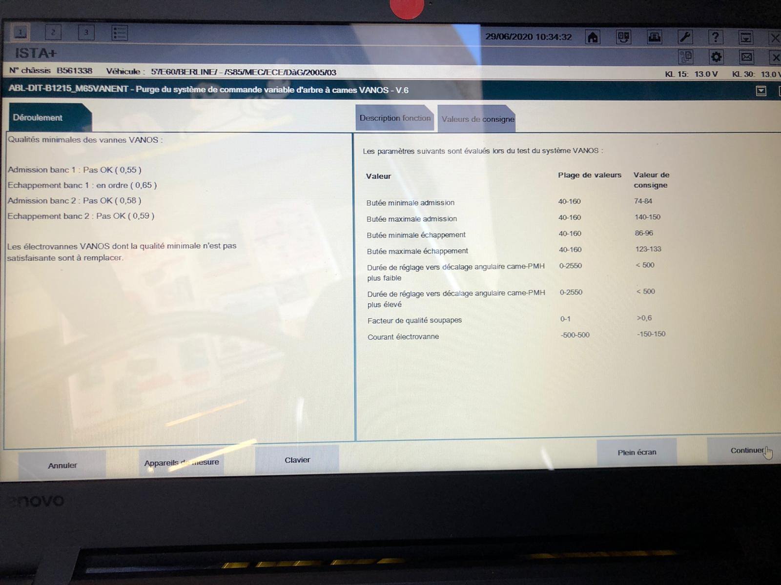

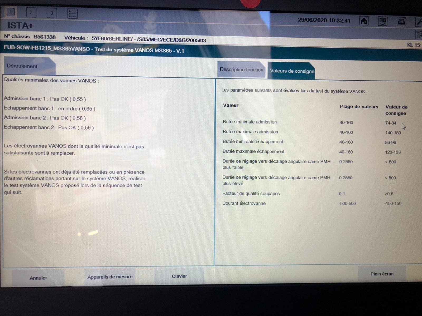

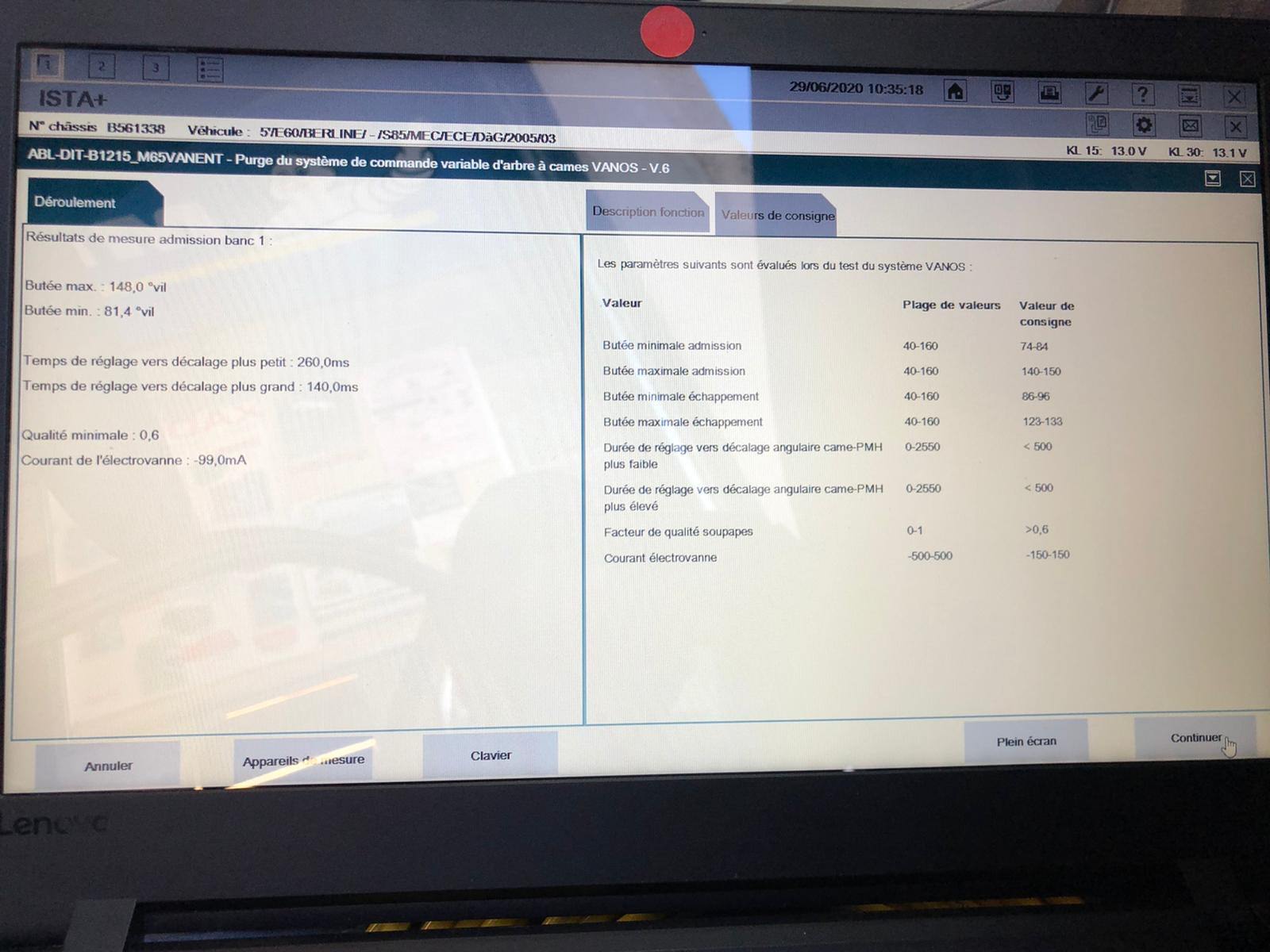

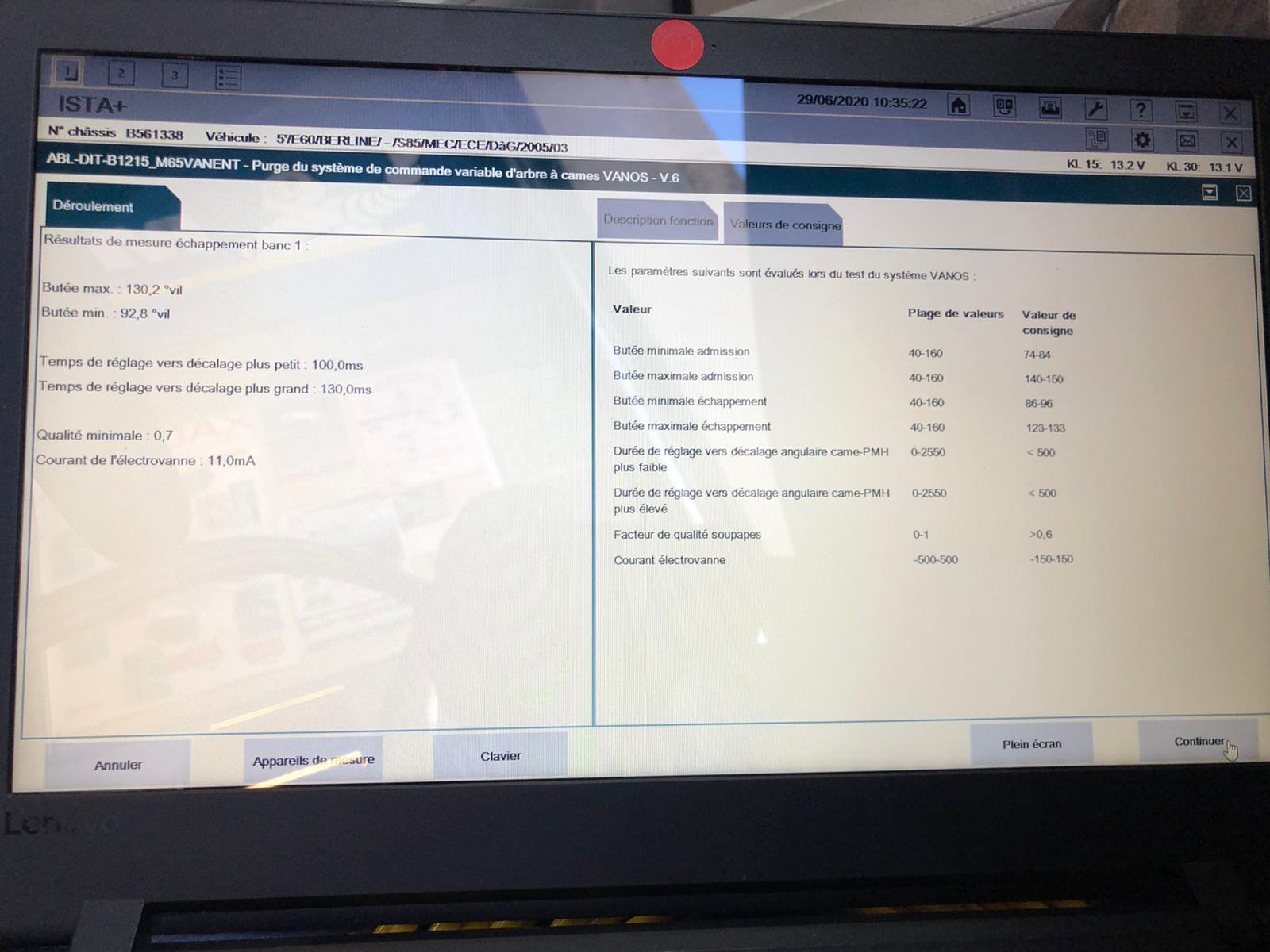

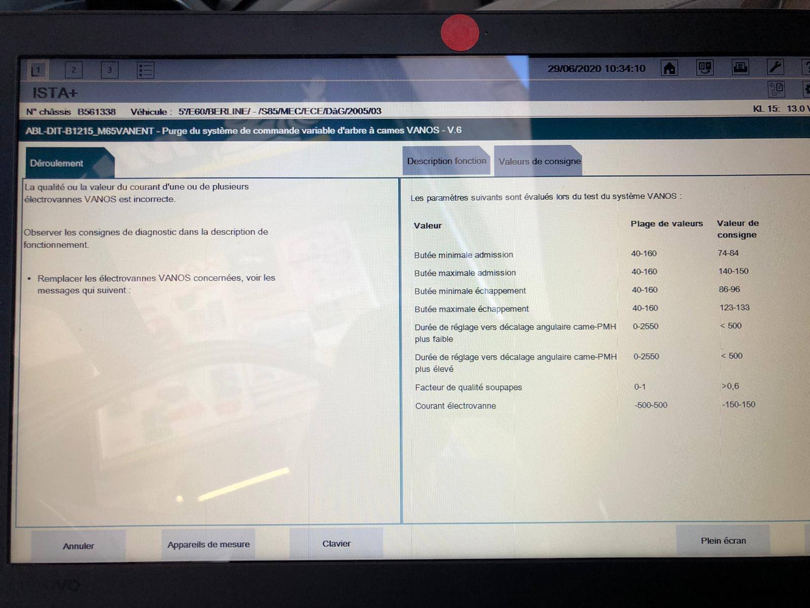

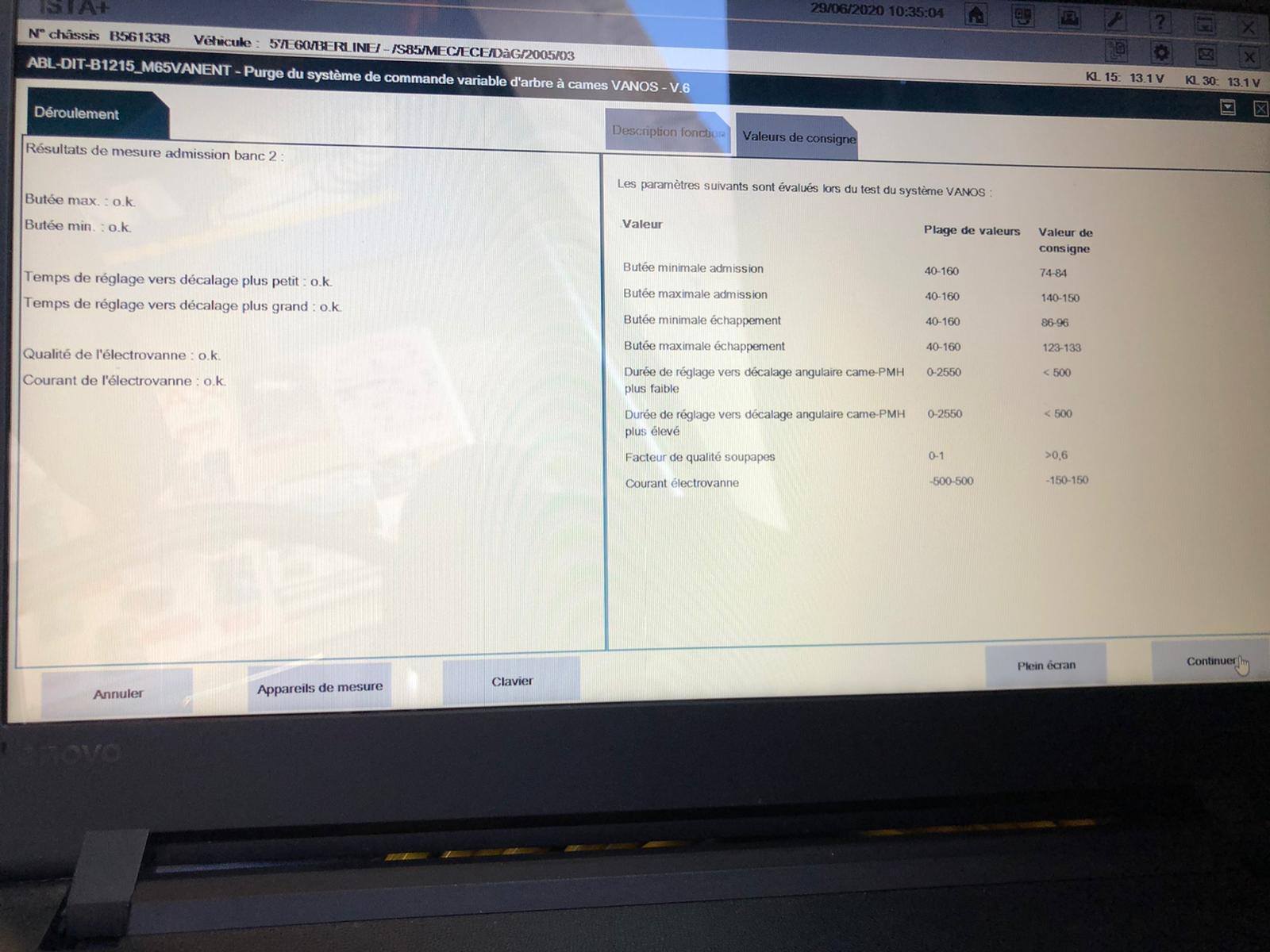

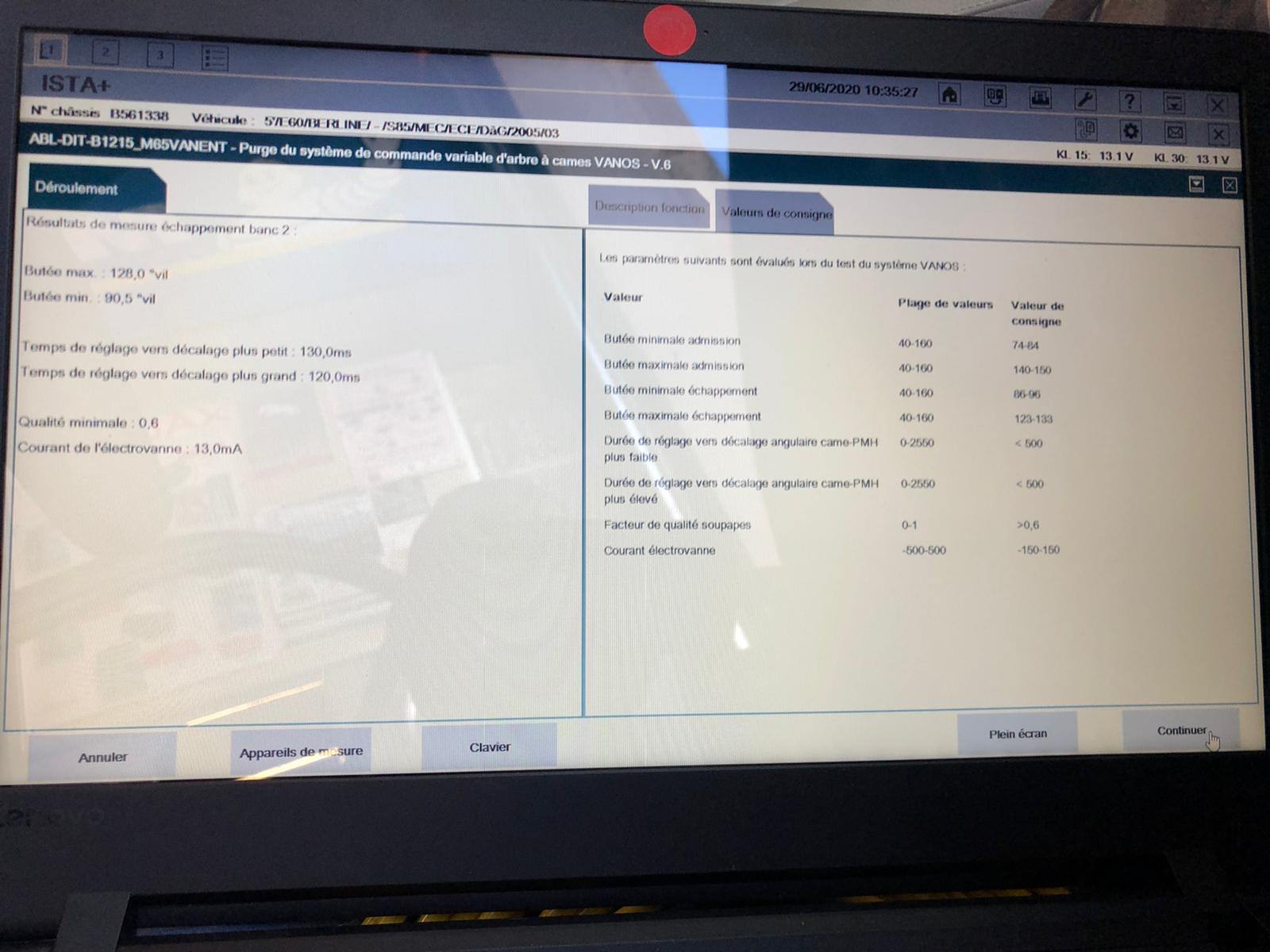

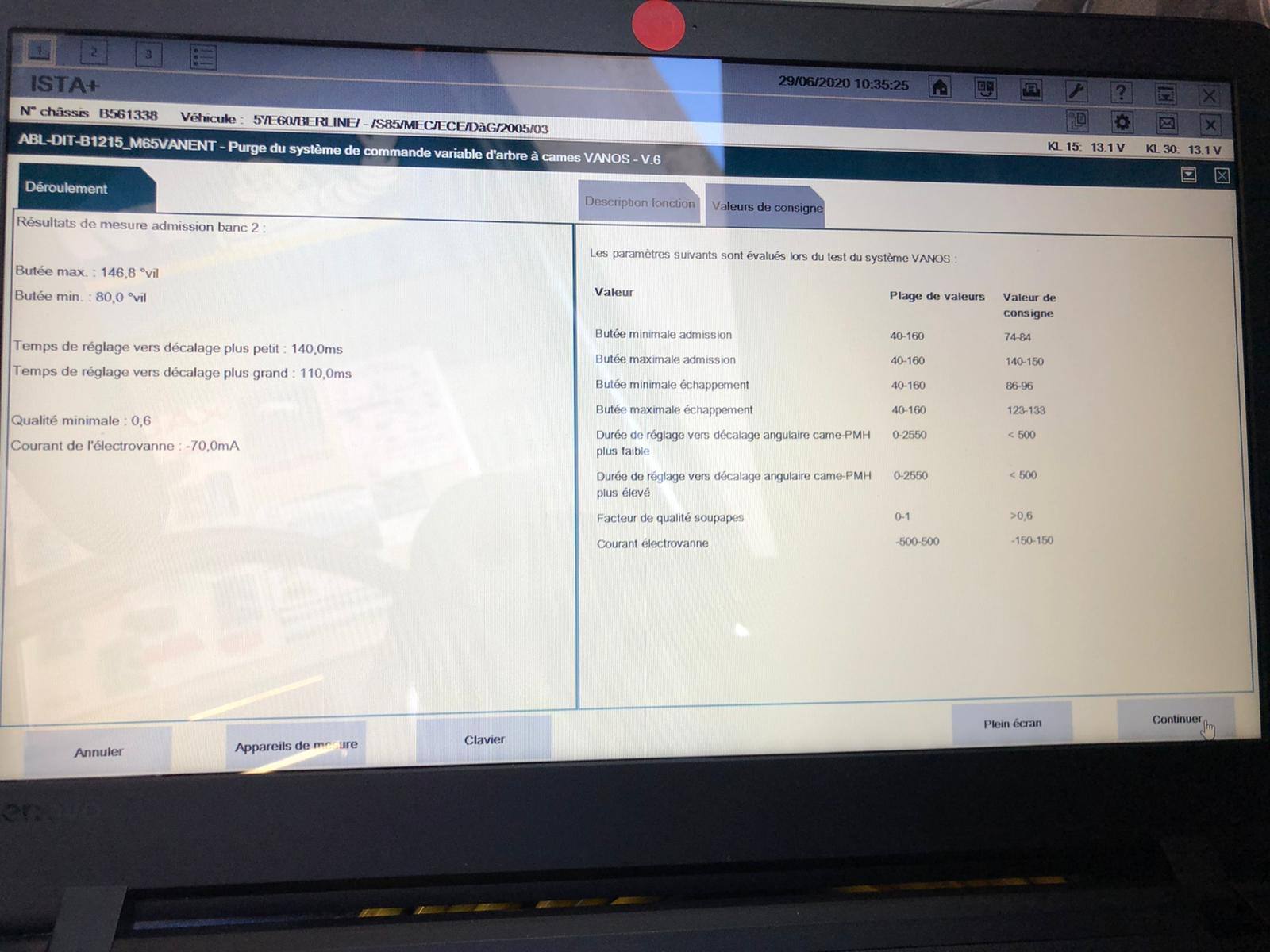

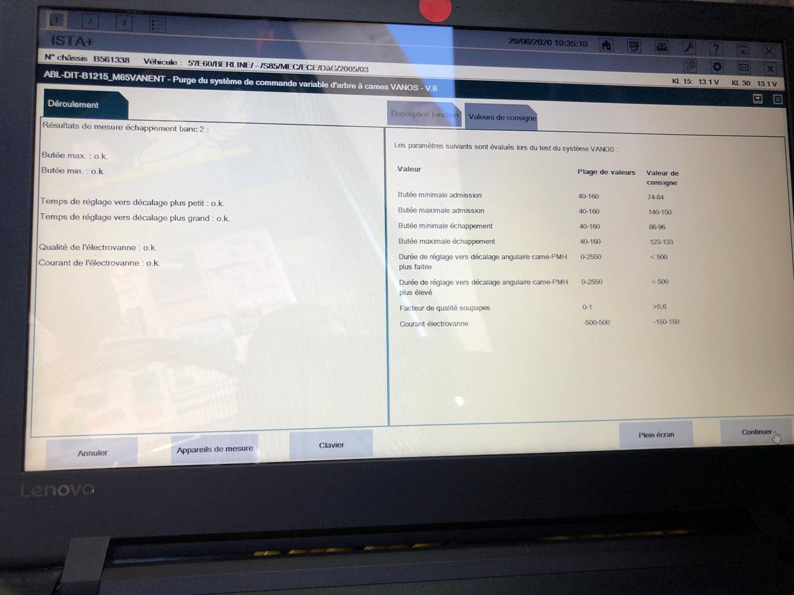

Quelqu'un sait il ou trouver des électrovannes de vanos fiables sans passer par BMW et ses 1200 euros pièce ?  j'ai les miennes qui commencent a être faiblardes ..
Celles que j'ai acheté sur ebay pour 320€ (-40€) livrées sont encore dans les tolérances acceptables, je n'ai fait que 15 000km avec pour le moment.
Modifié par wiloskill
Il y a 9 heures, wiloskill a dit :
Ok tu as contrôlé récemment ?
Voila un diag tout récent.. dd2809dc-53db-4b84-9428-87f2ac9e7478.JPG.2568cef5073b6a4294bb465556b85052.JPGf767f414-fdd8-4ce2-a41b-d9a68f163178.JPG.425709731a9bb87a383acaace93ff286.JPGc1ca30dd-d673-45ee-a396-816dfb2ea9e2.JPG.595063ea64b1975d9a346b0d98974073.JPGa3a064ef-4e80-4eef-bce9-5e4a380ca6cb.JPG.fd6e345a447d712461ca1b979d90aeb3.JPG0125019d-48b3-436c-ba1c-d326eba5b387.JPG.87c60161349b09c70a5312b60c4ba990.JPG00a9348f-ec5d-4d45-b8f5-4b0499710963.JPG.6369833820f20ab7a912e7f68ab0d619.JPGb18bfe7a-b4d0-4b9a-a99f-32ea9f2e9d29.JPG.f329ce5e51e203dfa97cb7143e7676a9.JPG4bf6d11b-706e-420d-affd-e30b89dc8383.JPG.9d39971927c143470cdb7cdfec74bef8.JPG
