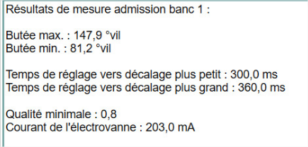

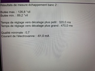

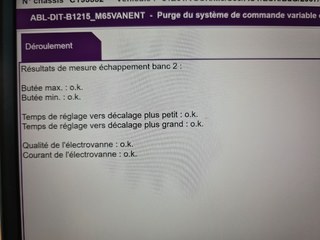

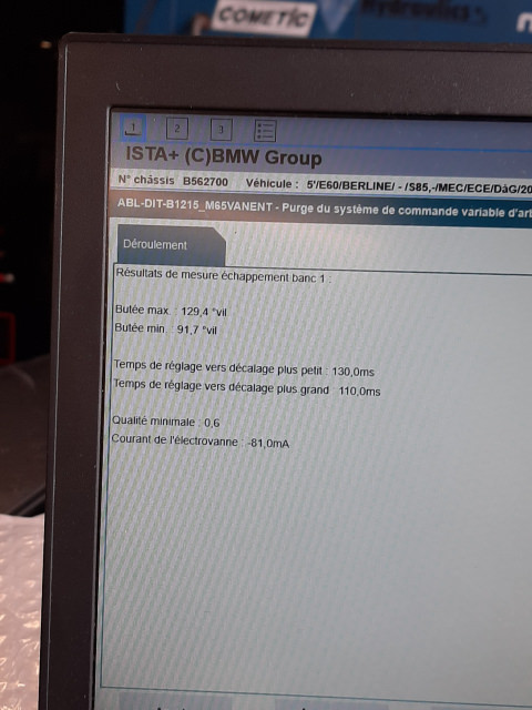

Voilà mon test EV :
Comme à l'heure début, ce sont simplement les courants qui sont dans les choux.
Modifié par wiloskill

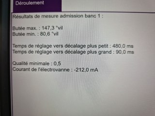

Tu en penses quoi de tes chiffres ?
Les butées (angle d'ouverture) sont bonnes avec une vitesse d’exécution dans les tolérances constructeurs, juste que les EVs consomment plus que ce qu'elles devraient, mais ça passe.
Donc perso, je pense que ça fait le taff, et que c'est mieux que mes anciennes, et surtout elles n'ont pas beaucoup bougé depuis que je les ai installé.
Il y a 3 heures, wiloskill a dit :
Tu as vu ce que j'ai posté plus haut ?

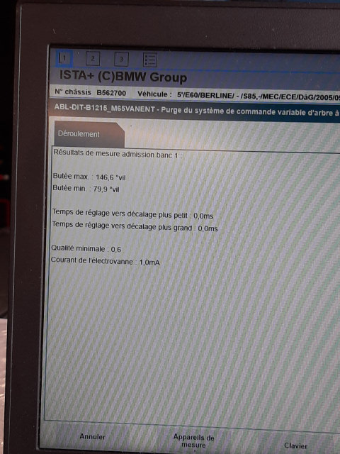

Elles sont pas trop mal encore t'es electrovannes,y'a que l'admission banc 1 qui est pas terrible mais encore dans les "tolérance".
La qualité de l'electrovanne çà veut rien dire je trouve,tans que les temps de réglages sont bons et le plus rapide possible et que tout est ok,y'a pas besoin de se ruiner à tous changer juste pour qu'il y ait marqué 0.8 ou 0.9 en qualité.
Les miennes sont entre 0.56 et 0.68 en qualité mais tous les temps de réglages sont niquel et rapides.

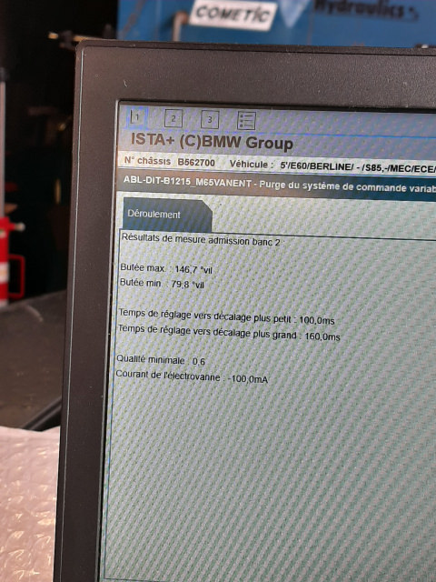

Il y a 3 heures, fan2BM a dit :
Merci pour ta réponse , car en plus 2 sont changées chez SEBAUTOS a 47000 km elle a aujourd'hui 50500 km .. le top c'est des OEM  mais comme tu dis c'est 5000 euros
Le 04/07/2020 à 16:24, Agost M5 a dit :
Je n'avais pas eu le temps de revenir, mais en effet, je trouve qu'elles sont encore OK, pas de quoi s'alarmer.

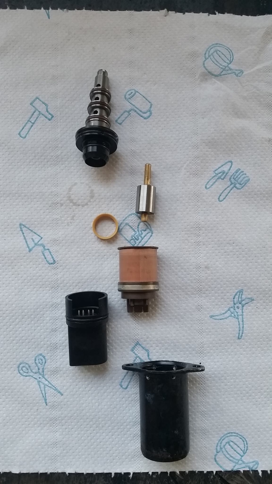

Le 23/04/2020 à 09:26, afv a dit :

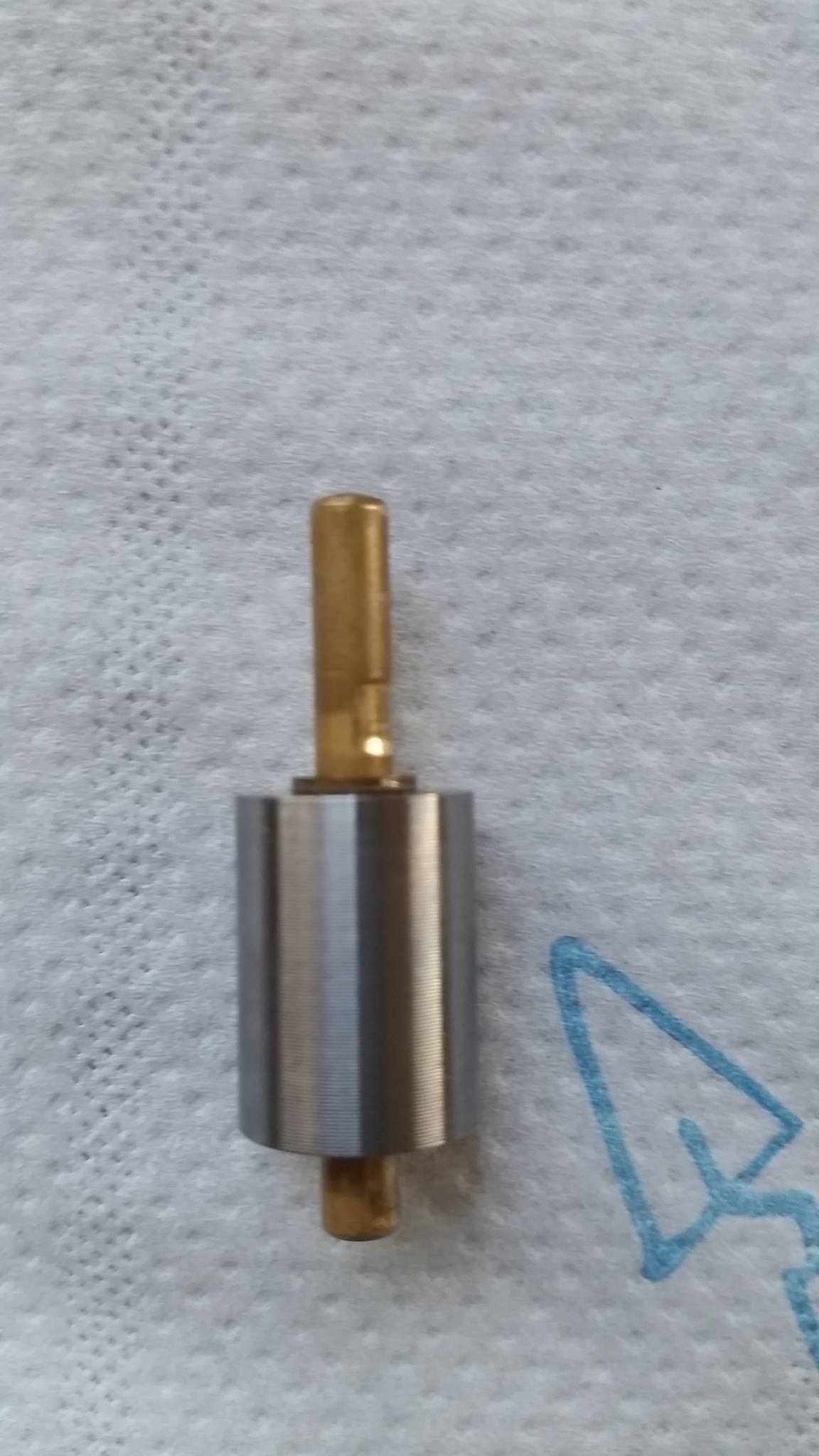

Les joint ça change pas grand chose j'ai fait le test, le problème vient de l'axe du solénoïde qui s'use et doit créer des altérations sur le mouvement de celui-ci.
J'en ai ouvert une que j'ai en rab:
Du coup pour refaire l'EV ya juste l'axe en laiton à changer? pas besoin de changer le petit ressort ?
Le 20/6/2019 à 15:20, wiloskill a dit :
Ce ne sont pas les mêmes EV malheureusement, celles là sont pour le groupe hydraulique de boite. (ref des EV "SMG3" 23017845649, alors que les EV "Vanos" sont 11367841072)
Modifié par Popol
Perso j'aurai plus vu le changement sur la partie haute de l'EV que l'on voyait page 1 ou 2.
Le ressort doit gagner en élasticité, a force ca doit donner du jeu et la tige doit soit perdre de la matière en frottant soit ya des joints qu'on ne voit pas interne et c'est eux qui sont a changer.

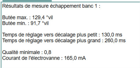

Donc pour avoir vos avis vous en pensez quoi de ces fameuses électrovannes rénovées ?

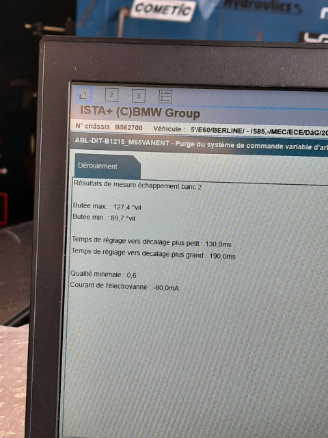

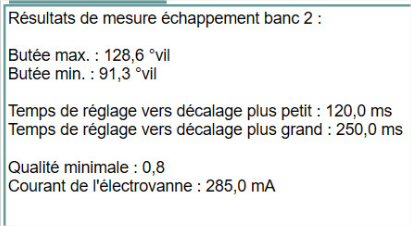

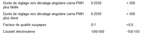

Dans ton cas il n'y a que le courant qui est hors tolerance. Je vais traduire une explication de Jim Colley (Fastattack Motorsport) qui est un puits de connaissance concernant les M5/M6 E6x:
"Si le courant de fonctionnement de l'EV est systematiquement superieur à la tolerance max, ça peut venir de 2 raisons:
1- soit le ressort est trop rigide et demande un courant plus important à l'EV pour bouger la tige
2- soit l'impedance ou le nombre de spires de la bobine sont differentes de l'OEM.
Même si la valeur est hors tolerance, du moment qu'elle ne dépasse pas ce que le DME est capable de gérer, ça ne devrait pas poser de problème."
Modifié par Popol

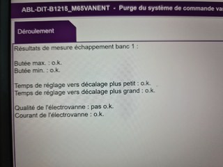

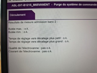

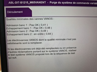

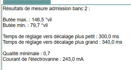

Voila.... voila,.... j'y ai droit moi aussi ...??? !!  Alors du coup c'est quoi le meilleur plan ... genre sans vaseline ni gravier !!?? ☺️
Modifié par Akuna
Il y a 10 heures, Akuna a dit :

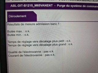

Shit. T'as bien fait le reset de l'adaptation avant de faire le test ?
Je me suis fait peur le mois dernier aussi: toutes les EV entre 0.4 et 0.5... j'ai refait purge, reset de l'adaptation et le test  : 0.9 sur les 4
J'ai refait le test 2 semaines après en ayant roulé un peu 0.9 toujours
Le gravier c'est les prendre chez bmw?
Et la vaseline c'est les prendre ailleurs genre docteur vanos ou les faire refaire par le biais de seb'auto?
Il y a 1 heure, Popol a dit :
Yes, j'ai bien suivi le process... mais  le résultat est le même ..... Pour Seb'auto j'ai eu un tarif a 2400€ via Thierry Veronese du coup je me tâte avec celle d'Ebay .....
