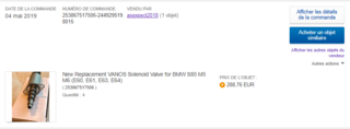

Mon vendeur n'en vend plus :
Mais il y a celle ci qui ressemble fortement niveau tarif et description :
https://www.ebay.fr/itm/Replacement-VANOS-Solenoid-for-BMW-M5-and-M6-E60-E61-E63-E64-Brand-New-/183542526377?hash=item2abbfcb1a9
Sinon chinoiserie qui doit être la même chose :
https://www.ebay.fr/itm/4-Camshaft-Timing-Vanos-Solenoid-Valve-fit-BMW-M5-M6-E60-E61-E63-E64-11367841072-/114324699633?hash=item1a9e4879f1

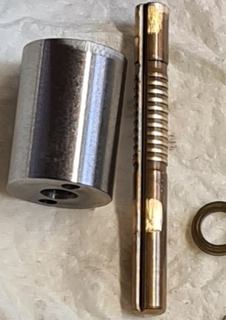

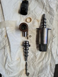

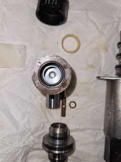

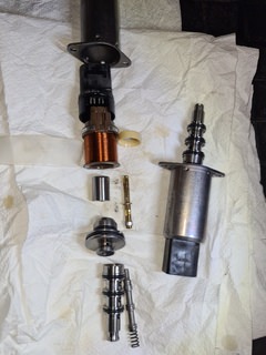

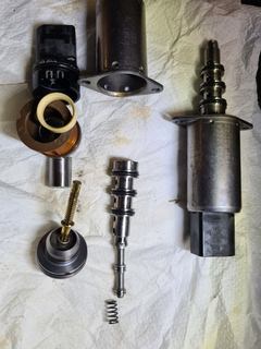

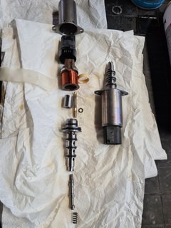

Quelques news, j'ai réussi a chopper des EV d'occasion grâce à de bon pote, j'ai donc pu démonter une de mes EV à 0,19 .....  voici quelques photos pour faire avancer le schmiliblik.... je vais me pencher maintenant pour trouver les matériaux de rénovation....

J'en suis aussi à cette étape, tout est démonté, maintenant il faut voir ce que l'on peut changer.
C'est con a dire mais faudrait aussi en démonter une ... neuve (ou rebuilt) voir ce qui a été modifié ...
Je dirais le ressort en priorité, je sais pas comment marche l'EV mais sur une video une fois le courant lancé la tige de la partie Haute EV faisait plein d'ouverture fermeture en quelque sec.
Ce que je ne m'explique pas c'est comment une si petit ressort, un si petit poids dans l'EV arrive a tenir 90bars d'huile sans qu'il soit repoussé méchamment ...
@ Akuna tu as pas une marque planqué sur l'EV ? Car j'ai un garage qui m'a dit qu'il  y avait une usine Bosch qui refaisait les EV en France, il m'a proposé d'en envoyer une mais bon ca veut dire foutre en carafe titine alors que touche du bois elle tourne encore bien ^^
Je pense que le ressort est simplement un amortisseur pour éviter à la tige de revenir en butée.
De ce que je crois comprendre, et vous me corrigerez si besoin, la pression (l'huile) arrive par l'orifice à l'extrémité de la tige de l'EV et elle ressort par les orifices d'un des 3 tiroirs suivant ce que la bobine commande pour commander la position du VANOS.
La pression est donc supportée par la bobine et non par le ressort.

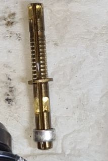

Ma première idée suite au démontage est que (dans mon cas) l'axe laiton étant tellement use que le "piston"  frotte sur la cuve de la bobine.... du coup je pense que ca nuit gravement au fonctionnement.... après niveau bobinage je pense les faire contrôler et refaire !!
il y a 2 minutes, Akuna a dit :
C'est aussi ce que j'avait conclu en ouvrant celle que j'avais récupérée.
