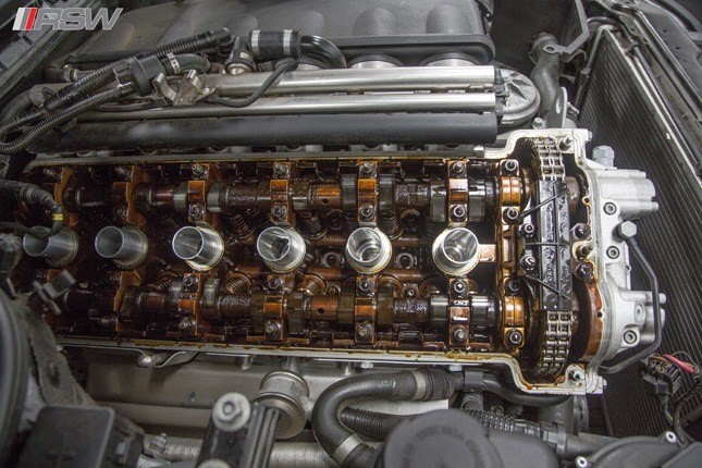

Posté(e) le 9 septembre 20206 a comment_1041774 Le 09/09/2020 à 09:03, wiloskill a dit : Le dépôt reste une première raison, car j'ai cru voir pas mal de retour (pas que sur S85) comme quoi un bon gros nettoyage nettoyant frein/soufflette leur remettait des EV en état. Pour l'ovalisation, à étudier, peut être que rouler avec des EV encrassées peut générer plus de souci à la longue.. ce n'est pas impossible ! Yes Wilo, si je n'ai pas fais les réglages finaux, j'ai participé très grandement a la réfection de 2 S54 et de mon S62 et ce qui ressort régulièrement c'est que la Castrol 10W60 """encrasse** "" beaucoup la mécanique, prenez toute les photo de bloc ouvert qui tourne a la 10W60 castrol (un peu borné) ils ont tous cette coloration jaune or/marron surement anodine dans bien des cas dans le cas des EV ou autre qui fonctionne au dixième je pense que ça peut influencer !! A noter que vous n'avez pas cette effet avec la 300V ** sorte d’huile "cuite" caramélisé ! Modifié le 10 septembre 20206 a par Akuna Signaler
