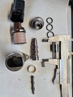

  • Quelques news, j'ai réussi a chopper des EV d'occasion grâce à de bon pote, j'ai donc pu démonter une de mes EV à 0,19 .....  voici quelques photos pour faire avancer le schmiliblik.... je vais me pen

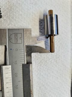

C'est quoi comme tige  ? Alu ?
Car déjà la tige en laiton c'est bien mais c'est un matériau hyper meuble !! donc un peu normal elle ramasse.
Et question con comment on nettoie l'EV ?? quand on la sort elle est en mode Ouverte ou Fermée ?
En tout cas merci pour vos retours je vois que j'ai pas mal de truc a faire aussi a ce niveau ^^
Il y a 22 heures, Babass a dit :
Ça ressemble a une fonte d'aluminium l'axe de répartition,.... pour l'axe en cuivre je pense qu'il a un traitement....
Pour le nettoyage je pense que, sans les ouvrir il faudrait tester un bain a ultrason, pas sur que juste du nettoyant frein suffit pour fondre cette ""huile cuite""
sinon en démontant l'axe de répartition du coup on peu gratter par exemple à la paille de fer ... j'ai pas trop avancé dessus ce WE.

Une autre EV d'occasion démontée celle ci était OK .... !!

Si on n'a pas de cuve à onde, peut t'on immerger la partie haute de l'EV dans de la lessive de soude ?
En retirant bien évidemment les joints.
Il nous faudrait un chimiste pour répondre ! Un bain d’ultrason sert en mécanique et est fait pour ça .... la soude a voir la réaction que ça peut faire....
