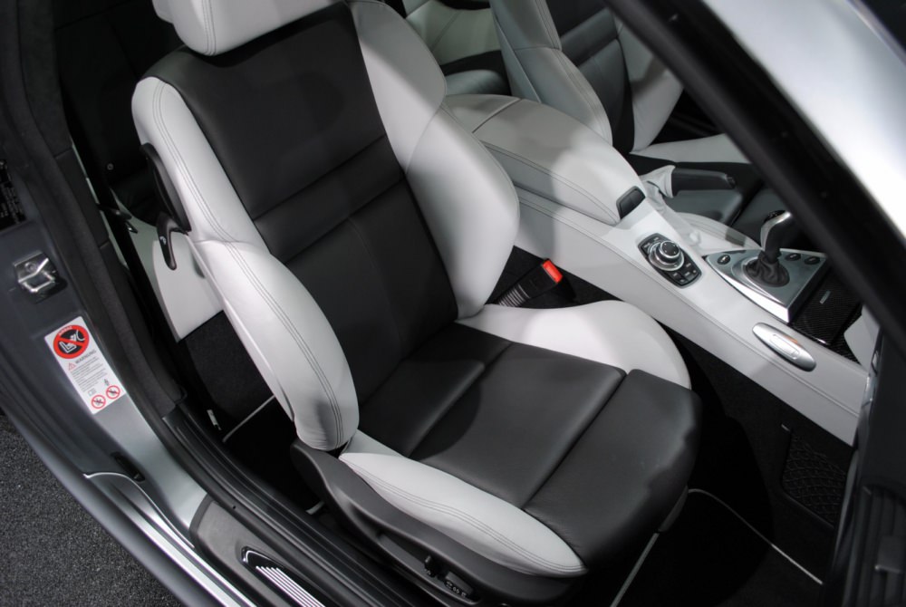

Moi j'ai ça qui traîne sur mon ordinateur: :)
Modifié par afv
Super sympa AFV! Merci:nickel6:
il me manque un peut d'arrière maintenant!
quelle tuerie quand même.....:oui:
Mr Lusitano, tu en a pas 2/3 de l'arrière stp?:)
