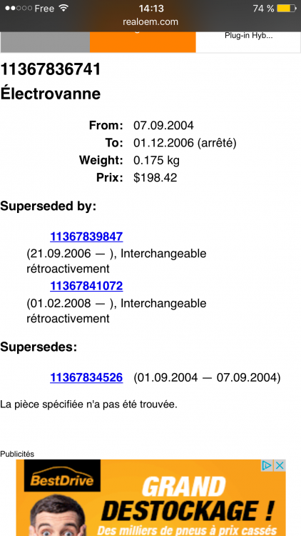

Juste pour info est-ce qu'il y a quelqu'un qui était aller voir les prix des electrovannes sur real oem? Ou juste chez bmw?
En gros est-ce que qu'un les a vues à 1200€ sur le site?
Car moi voila ce que ça me sort.
C'est les anciens tarifs, plus personnes ne les vends à ce tarif malheureusement....
Ah, à un moment j'ai cru qu'il avait revus leur tarifs!
Oui on y a tous cru rassure toi.... mais quand tu appelles, "oh désolé c'est les anciens tarifs..." sinon je me serais jeté dessus le premier! LOL
