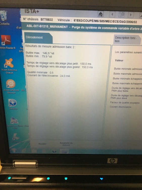

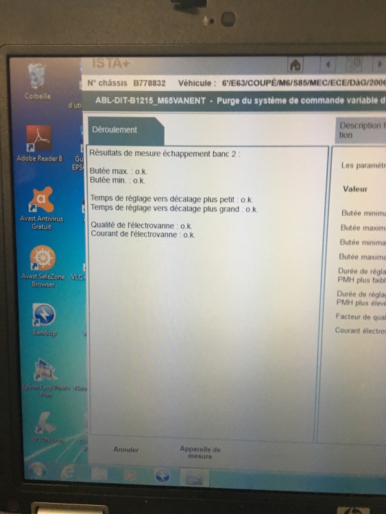

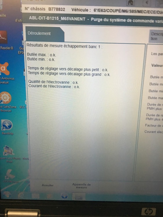

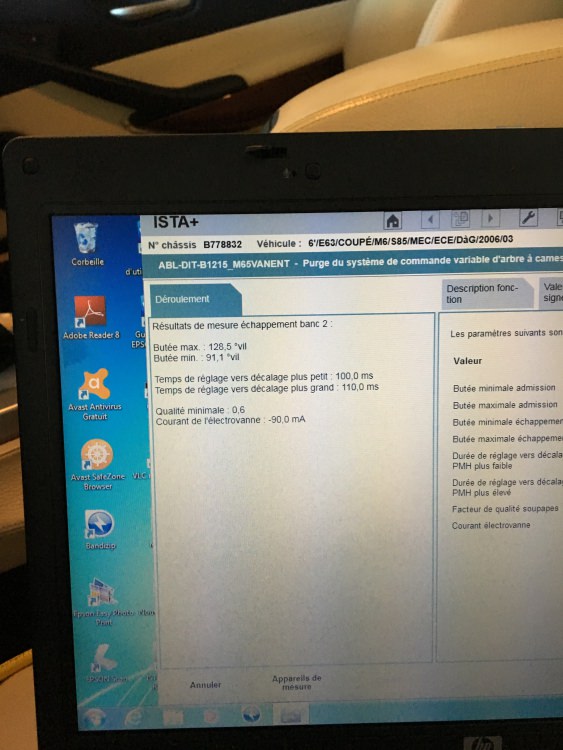

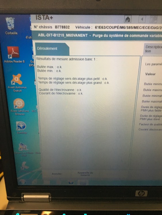

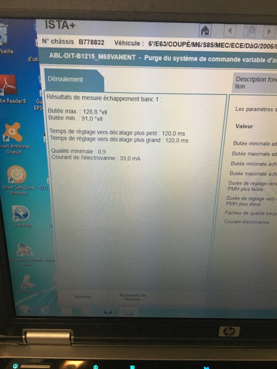

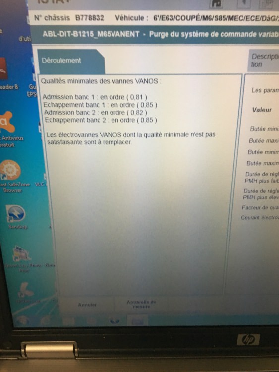

Bon les EV de MACAPAL sont remontées et je vais lui laissé le soin de vous transmettre ses résultats avant/après. A savoir que le max des EV sur son modèle sont de 0.85 (après effacement des valeurs VANOS et juste avant de lancer le test, vous avez les MAX affichés, certaine sont à 0.9 comme Thierry et d'autre à 0.85 comme MACAPAL et moi même).
Je vous laisse donc le soin de juger par vous même du travail accompli!
Electrovannes
Admission banc 1: Avant: 0.57, Après:0.81
Échappement banc 1: Avant: 0.57, Après 0.85
Admission banc 2: Avant:0.59, Après:0.82
Échappement banc 2:Avant: 0.58, Après: 0.85
Conséquence: Mieux que la neuf, alors que dire: Bravo Olivier, pour sa compétence, sa disponibilité et sa gentillesse, il mérite un 20/20.
Je vous tiens au courant pour l'essai de cet A.M.
merci Jean Pierre aussi pour ton accueil (et les petits pains au chocolat:nickel6:)
Bonne balade donc!

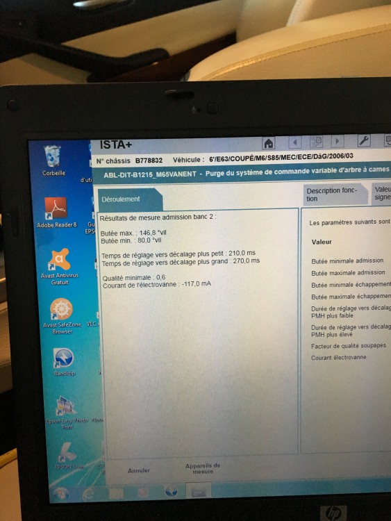

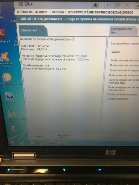

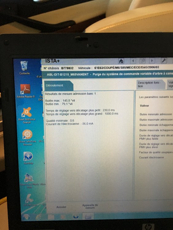

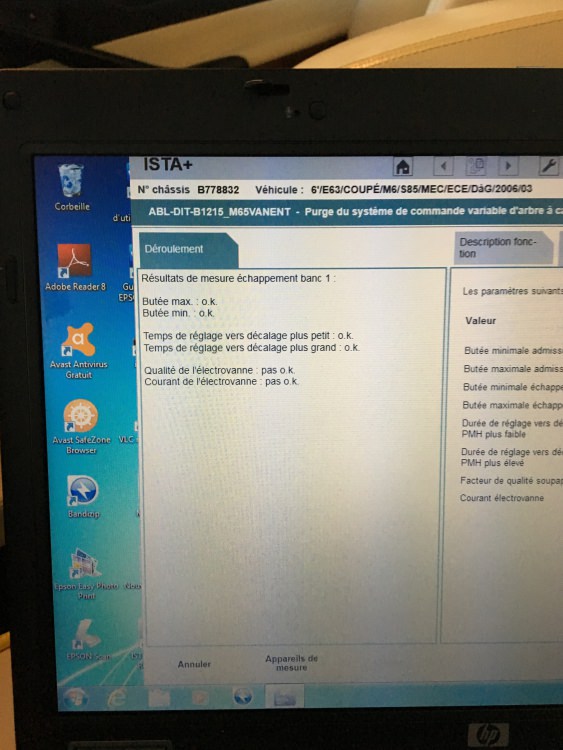

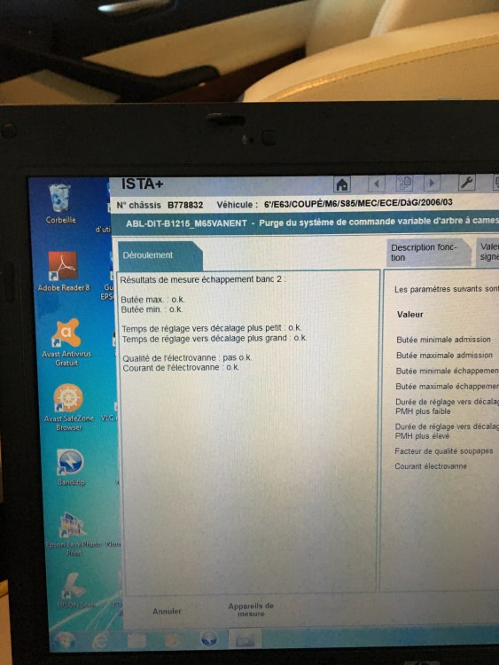

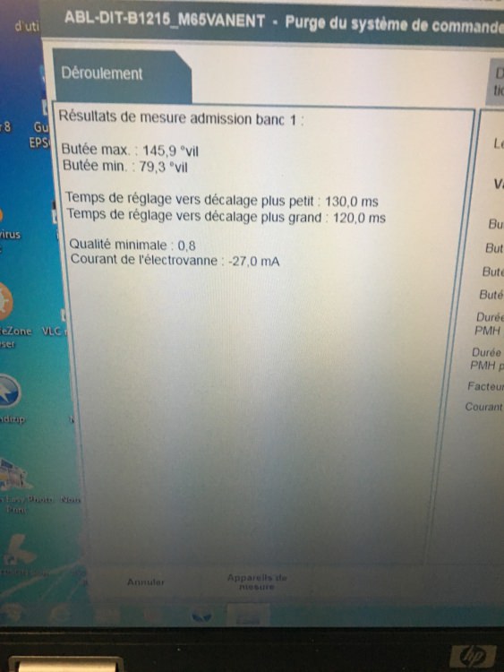

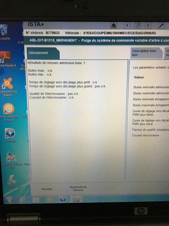

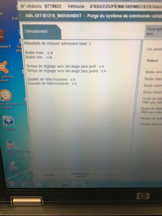

Donc, pour ceux qui aiment les détails, voici ces valeurs avant et après rénov:
Et donc après:
Roulé cet A.M. en mode super-car, je ne suis pas déçu, les électrovannes à 0.85 ça change la vie. :police2:
