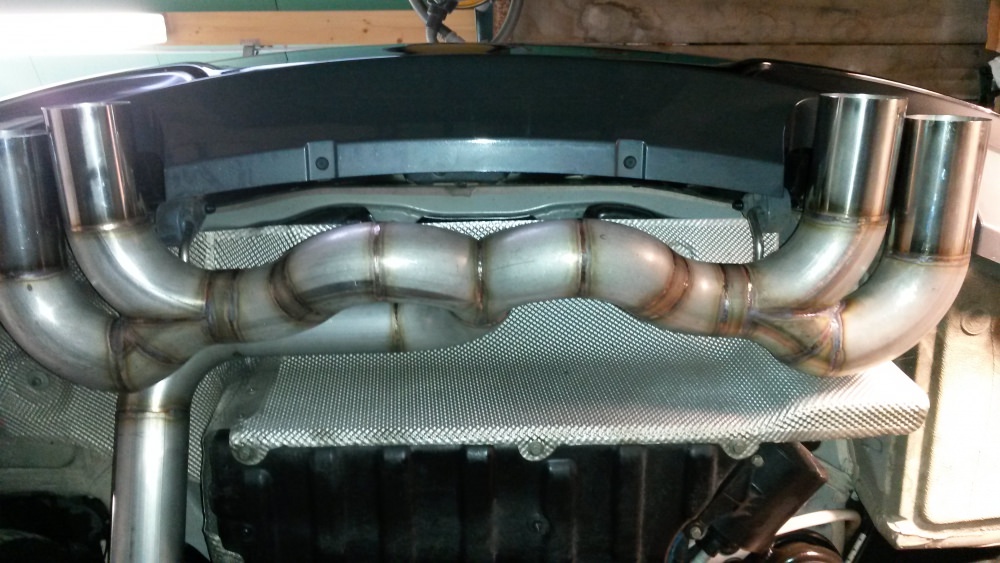

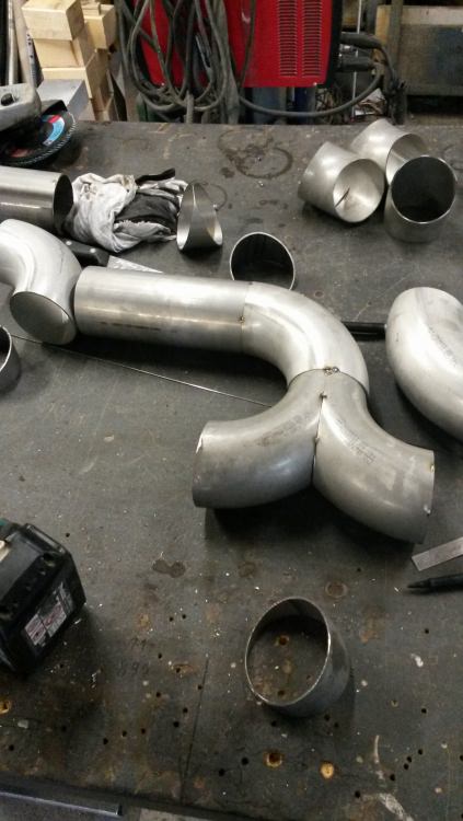

En cours de fabrication.
Lundi on le présente

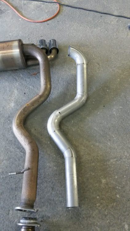

quelle matière ?
Poids ?
On attend la vidéo
beau! video sound après la pose svp !
Il est en inox.
Plus de photos Lundi et le poids.
Sympa ça ressemble à ce que j'ai :nickel8:
2 kgs l'origine et 9 kgs le nouveau.
20161121_111535.mp4
La finition est vraiment top :nickel8:
Sympa, ça doit bien chanter la bestiole !!
Clique sur le lien mp4 juste en-dessous Oli ;-) :nickel8:
Le poids de l'origine est 12 Kgs donc gagné 3Kgs. Le bruit est sympa, je vais aller au circuit de bresse pour qu'il la passe au sonomètre.

Félicitation au soudeur surtout. Moi je lui ai juste donné des photos.

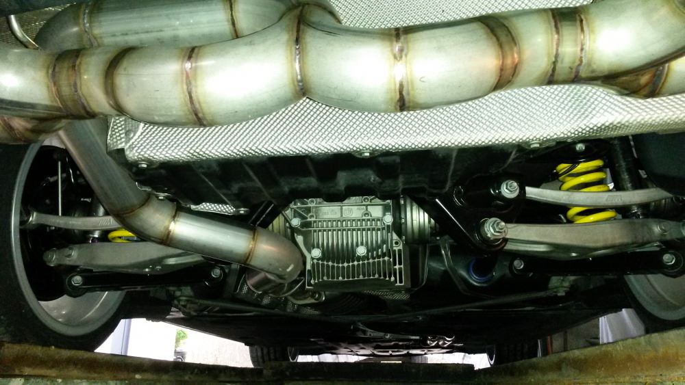

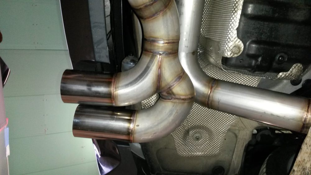

beau bruit bravo !! mais les tubes avant les sorties sont plus bas que les sorties ça risque pas de frotter ??
Le pont devrait frotter avant. Je plaisante. Je voulait que l'on voit les coudes. Après je peux lui faire couper il n'y a qu'une soudure à faire. Il est un peu loin du pare choc, je vais le remonter un peu.

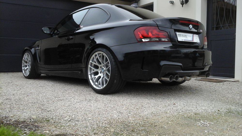

L'autre photo est l'original on voit qu'il est plus prêt du pare choc.
