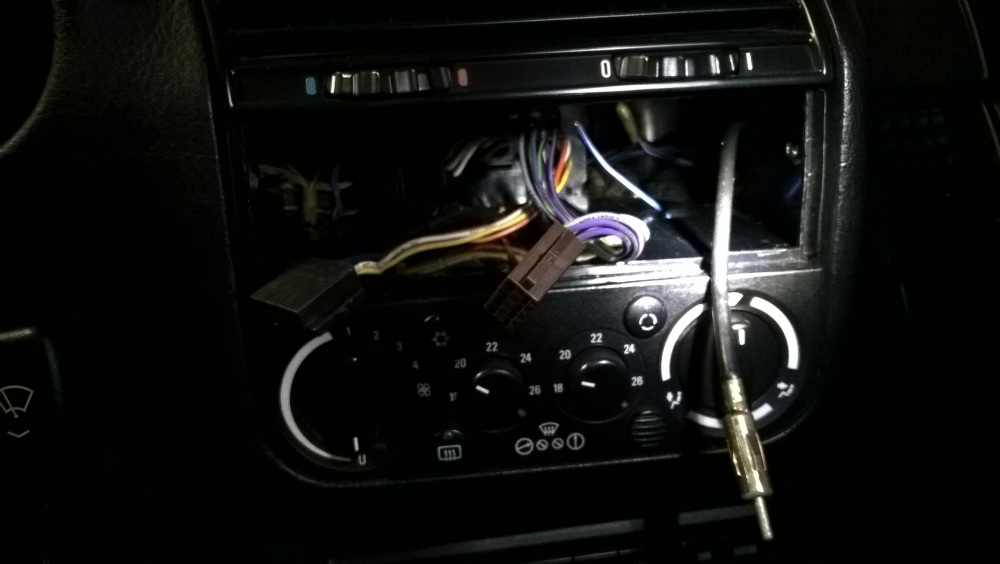

voilà j'ai pris une petite photo vite fait dans le garage et j'ai bien un fil ( bleu sans cosse près du fil orange ) qui se balade et indépendant des 2 cosses iso noire et marron...il a l'air de venir du bas du tdb mais il est court...ça serait ça l'ampli ?
Modifié par krissdu85
Hello @krissdu85, tu n as pas payé ta facture EDF pour être autant dans le noir?  On voit peu,je doute que quelqu un prenne le risque de te répondre vu l absence de visibilité.
:con: la voiture est dans un sous-sol, et peu d'éclairage...je suis pas préssé, je reprendrait des photos plus tard dehors...
