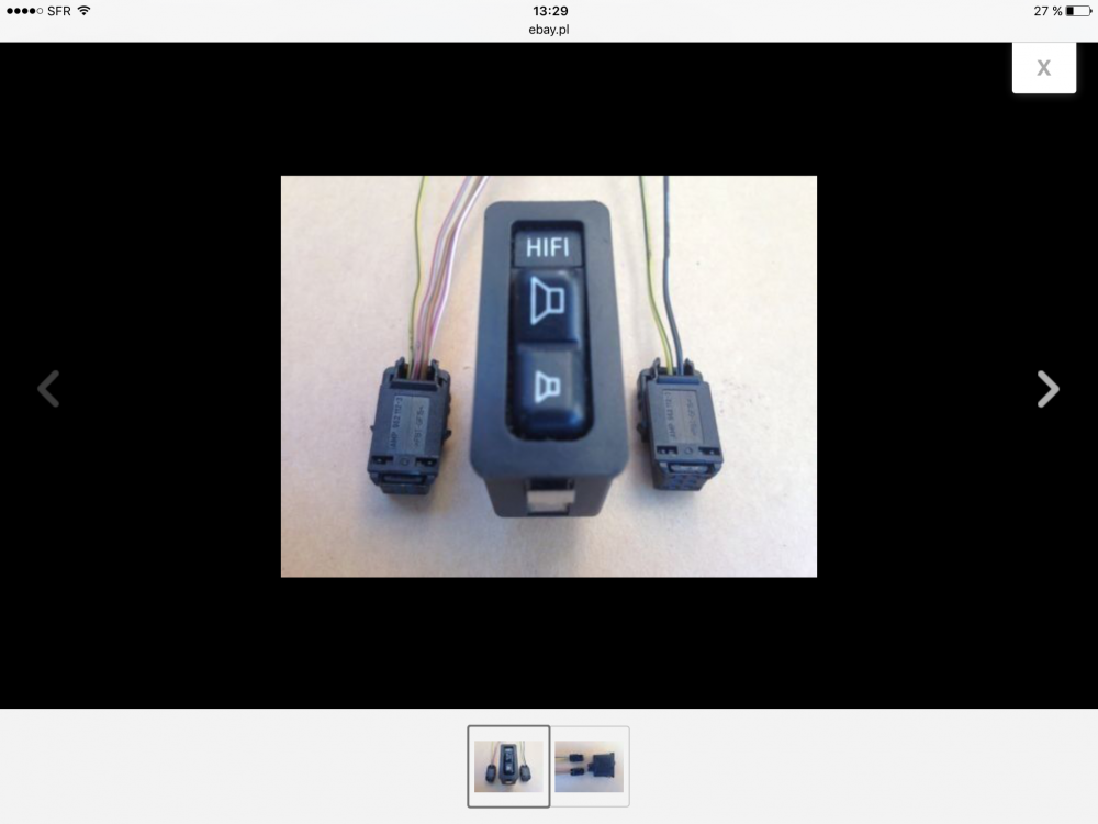

J'ai le système HK dans la mienne aussi, mais ce n'est pas d'origine, du coup j'ai pas le bouton Hifi quelqu'un qui l'a, pourrait me donner la ref, je la trouve pas....ou si quelqu'un à un bouton en rab ;)

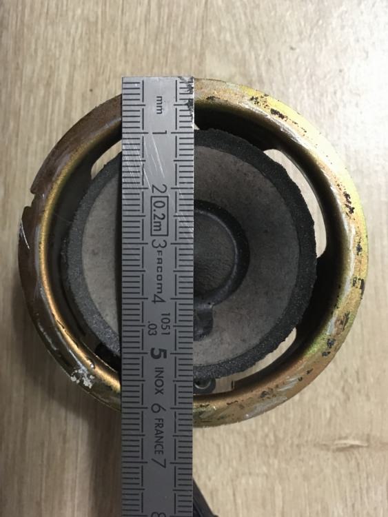

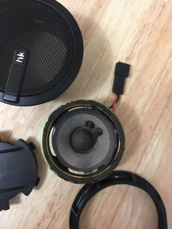

Et pour les enceintes HS c'est la même pour moi les médium n'ont plus de suspension lol ! je vais voir pour les faire réparer, en neuf c'est juste hors de prix !!

    même pas, je dirait que le médium fait à peine 70mm....ça va etre chaud de refaire ça       sinon moi j'ai trouvé un poste d'origine    il fonctionne très bien, mais
  • Pareil mes enceinte harman etait hs membranne dechiré ( qualité des enceintes médiocre et c pareil sur ma E46) j ai mis des enciente bavarian du coup pour la ref du boutin hifi  :  61 31 8 363 63
Je l'ai déjà fait.  C'est est simple mais faut être précis et soigneux.  Bien coller la membrane bien parallèle sinon ta bobine finira par frotter.
Je collait d abord la suspension contre la membrane puis après la suspension contre le saladier.. mais j  avoue que ça était plus facile car très gros hps JBL.. là  c est de 10 ou du 13cm..bon courage. Si tu le sens pas ,fait le faire

Oui 7,5 cm,perso, je les fous  directos à  la poubelle ,me met sur ebay  et en cherche une paire en état de fonctionnement. . Changer la suspension là  dessus ,je ferais pas.. y a tellement peu de place entre l'entrefer et la bobine qu à  la moindre erreur tout sera de travers ou  pire en contact physique.
Modifié par Invité
En faite c'est du 2,5" 65mm, et j'etait chaud pour le faire moi même mais impossible de trouver une suspension de la bonne taille......
et pour le bouton hifi j'ai trouvé : http://nemiga.com/fr/cat_spares/etk/part/8363638/
il y en a aussi sur ebay.

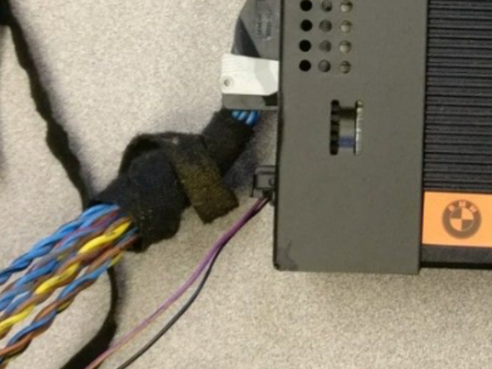

et ça doit ressembler à ça l'ampli
et quand je vois le bordel de branchements, je ferai mieux de laisser tomber

pour la ref du boutin hifi  :  61 31 8 363 638 environ 60€ ?

Non c est assez facile , sur la mienne l option harmanet kardon y etait mais il y avais ni ampli ni enceinte arriere hk , juste des enceintes du pack ihifi, j ai acheter un kit complet ( ampli, faisceau et enceintes ) et tous installer super facilement
ok et cet ampli il est où dans la boite à gants ou dans le coffre coté passager ?
( moi j'ai pas le HK mais juste le hifi system à 10HP )
Modifié par krissdu85
il y a 22 minutes, krissdu85 a dit :
Dans la malle coté gauche derriere la moquette

C'est pas donné juste pour un swich, j'ai l'impression qu'elles foncionnent toutes je pense que l'ancien propriétaire à du le shunter ou le mettre sur l'autoradio mais j'aimerai bien aller au bout du truc et mettre le bouton, c'est quand même plus la class 8).

par contre pour le bouton hifi , il te faut le faisceau ou le fabriquer ( ya que 4 fils 2 pour l' ampli et 2 pour l eclairage en mode nuit) mais il faut trouver les 2 connecteurs
Modifié par vanos13
Ok je vais voir ce pour le bouton mais a se prix je suis pas pres de l'acheter lol.

Je pense que le bouton c est un on/off
Si il est pas brancher sa marche quand même, je me suis apercu en regardant sur la mienne qu il est etait pas brancher au niveau de l ampli
voila son emplacement
Bon ben là  c est harman carton. ..  la suspension était un demi rond en mousse ? ?
Ben à vrai dire je l'ai jamais vraiment vu lol mais je pense pas, à mon avis c'etait une seul piece en mousse.
