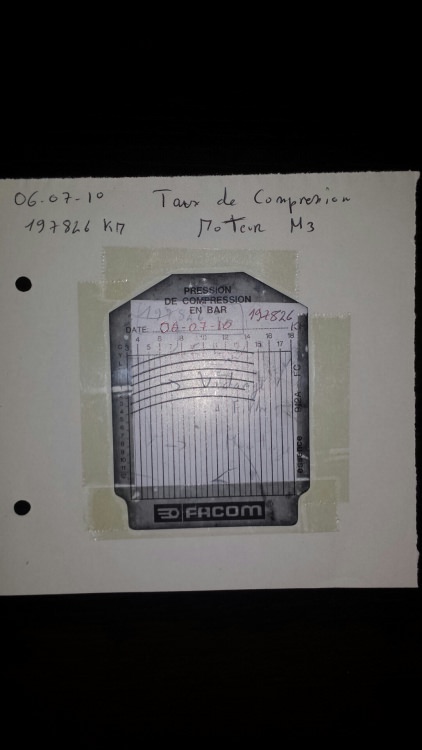

c est  pas un peu faible 9 bars de compression
moi sur mon 3.0  quand on ma fait les compresions au cylindres j avais entre 13 et 14 bars de pression.

Si c'est bas, d'où mon post.
Demain, je vais allez les faire chez mon mécanicien pour confirmer, au cas où mon mano ne soit pas bon......

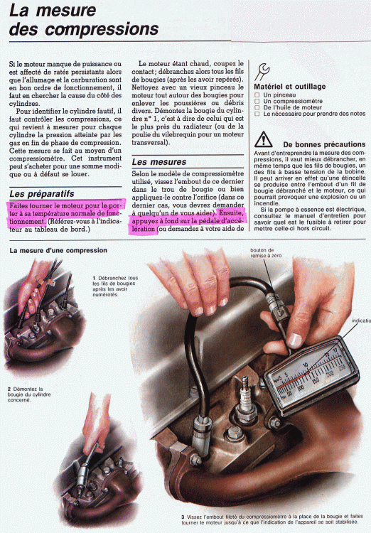

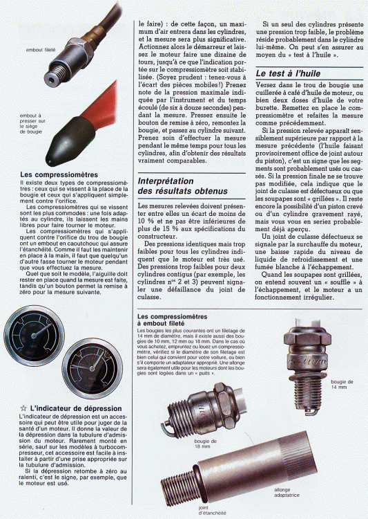

FRENCHPAUL,
La méthode officielle BMW (TIS pour les puristes) est la suivante:
  • Retirer le relais DME
  • dévisser toutes les bougies d'allumage
  • enfoncer l'accélérateur à fond
  • visser l'outil de prise de mesure (personnellement j'utilise un compressiomètre FACOM)
  • actionner le démarreur jusqu'à ce que la compression n'augmente plus.
 La pression relevée doit être sensiblement la même pour chaque cylindre (mini en bar 10-11 pour le S50B30 et 11-12 pour le S50B32)
Après il y a la question: prise de compression moteur chaud ou froid?
j'aurais tendance à dire tiède pour ne pas se brûler les doigts  :oui:
Plus sérieusement, c'est la température de fonctionnement  pour éviter de fausser les mesures à cause de l'huile "figée" au niveau des logements des segments qui crée un joint d'étanchéité entre cylindres et pistons.
Concernant le démontage des bougies,1 à 1 ou toutes en même temps, c'est comme tu le sens. Si tu les démontes toutes avant le test, ton démarreur fera moins d'effort pour entraîner,l'embiellage.
A lire:
Le fait de prendre les compessions à froid ou à chaud changent quand même pas mal la donne, il y a la dilatation des segments...
