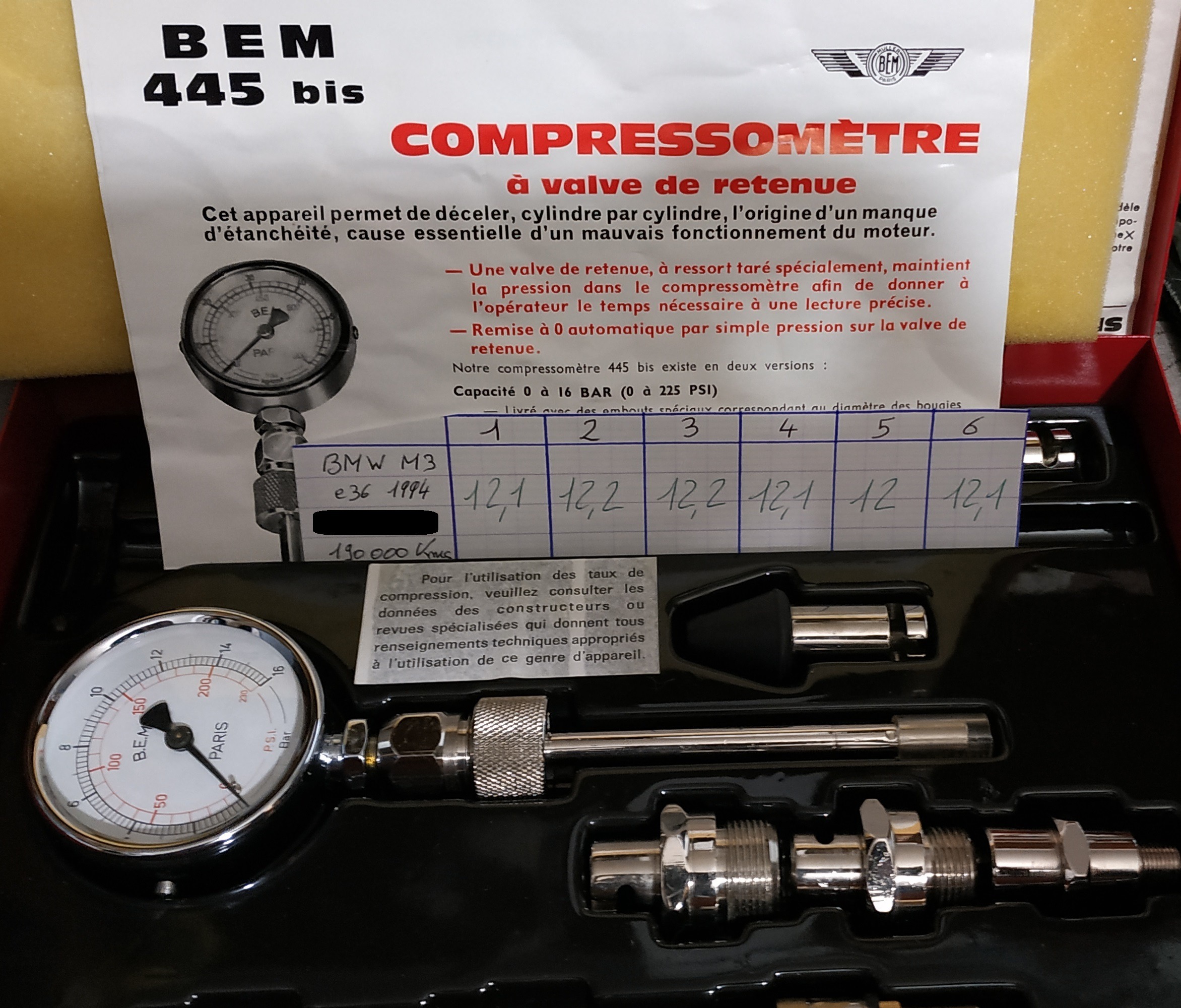

Posté(e) le 5 octobre 2025le 5 oct. comment_1221610 Salut,je déterre un peu mais c'est juste pour dire que j'ai réalisé un test de compression de mon moteur 3 litres 190000 km :- compressomètre BEM Muller 445 bis- moteur chaud- relais pompe essence retiré- bougies retirées (j'ai essayé avec juste une bougie de retirée sur le cyl. 1 puis sur le 2 et j'ai les mêmes valeur après la flemme..)- gaz à fond12 à 12,2 bars sur tous les cylindres, je crois que c'est bon ☺️ (la pression de l'eau dans les 2 grosses durites du devant est ok, elle consomme zéro eau ni huile)Faut que je nettoie/test avant la fin de l'année mes injecteurs d'origines et en attendant tester les RIDEX à 12€ 😜 rendez-vous sur le topic dédié Signaler
