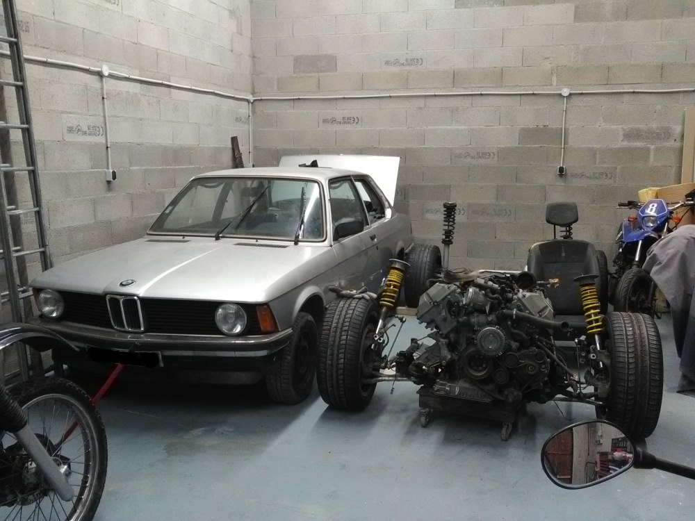

  • Après un petit moment d’absence, je suis de retour avec de bonnes nouvelles. La voiture démarre enfin j’ai installé un émulateur dans le calculateur pour simuler un code d’antidémarrage les Bmw sont t
sur le berceau arriere , les cotes sont prises au niveau de la grosse rondelle d'appui sous le silenbloc
devant 21cm du sol au centre de la vis
et 18.5 du sol au centre du bras à raz du silentbloc
avec les caches en place et la faible garde au sol , difficile de faire mieux

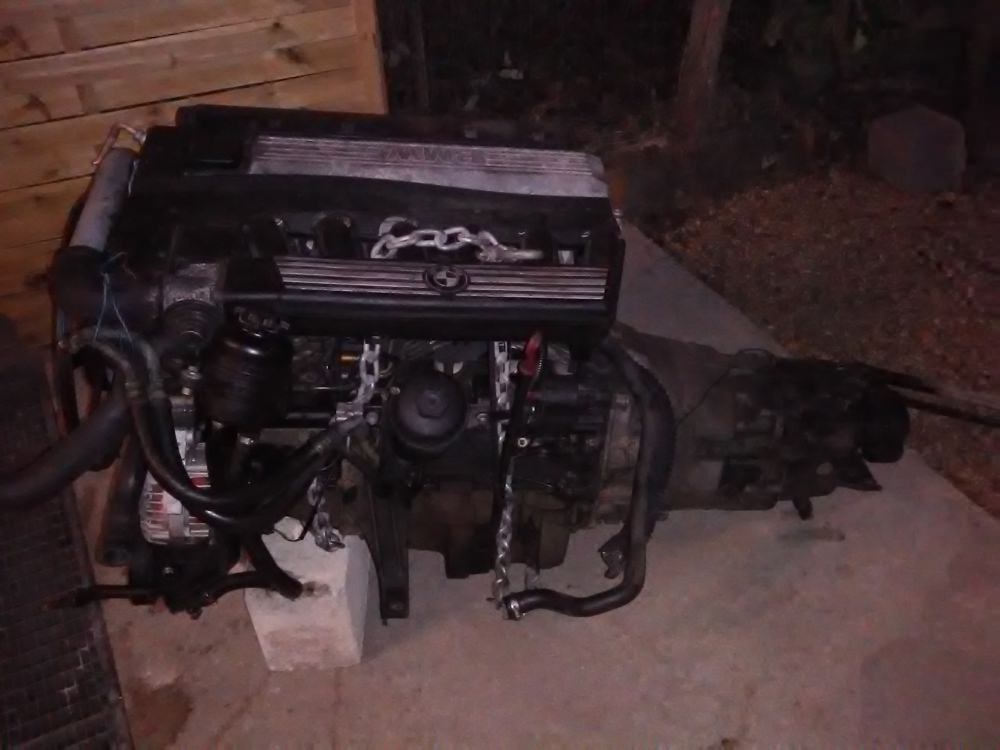

de retours avec quelque news ! alors après  de longue semaine a réfléchir sur quoi faire et par ou commencer , je pence que le plus "simple" sera de prendre une caisse de E39 ,de tout découper et de garder la plateforme
donc je me suis mis a la recherche d'une E39 et j'ai trouver une 525tds a la casse , j'èspère  que les berceaux de m5 sont compatible avec la tds
En attendant la caisse voici quelques photos

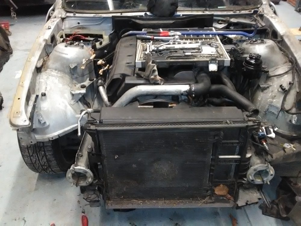

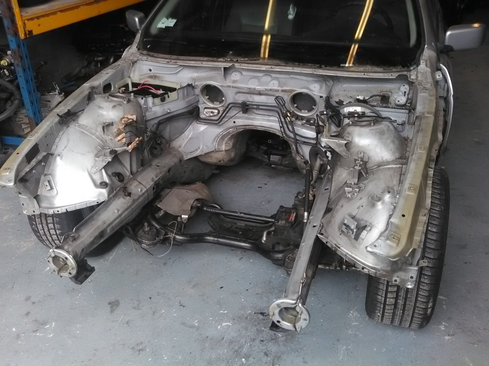

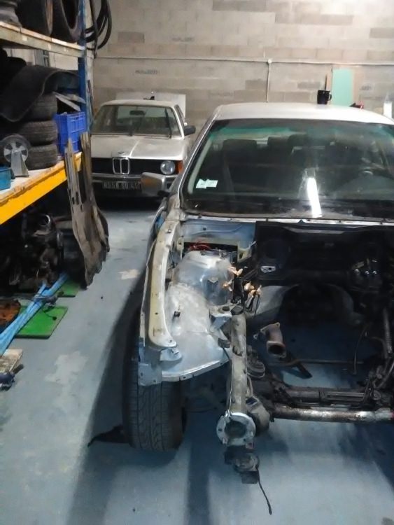

la caisse est a la maison , une 525 tds  moteur hs le  désossage va bientôt commencer

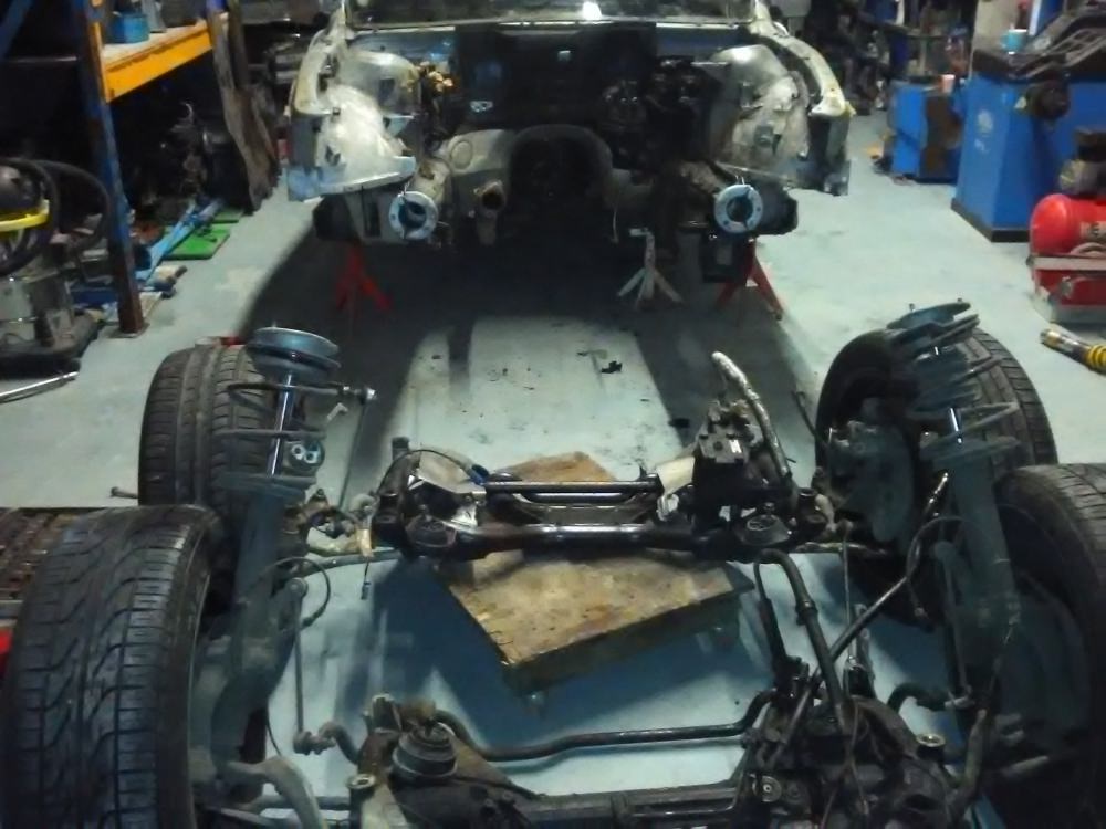

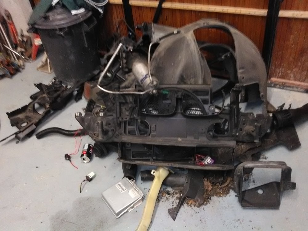

Le moteur le berceau et le train avant sont sortie

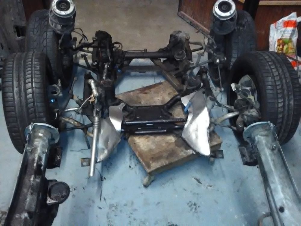

Berceau et train de m5 monté,  je suis soulagée j'avais peur que BMW est changer les point de fixation
Modifié par rgv250
Modifié par Invité
Merci ! Il va m'en falloir ! :)
Modifié par Invité
Lol ba c'est simpa  c'est vrai à 2 c'est plus pratique ? j'ai mi le berceau  seul avec les jante frein ect avec un cric je te raconte pas la galère surtout avec la crémaillère qui ne se laisser pa faire ?
