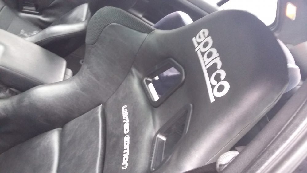

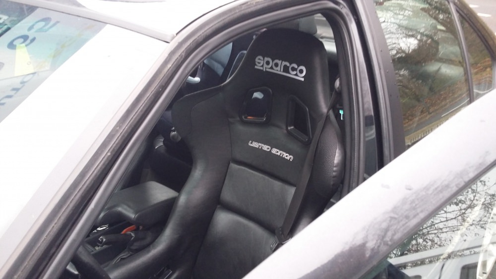

Bon ! On allant chercher un couple de rétros ce matin, j ai pu poser mon cul dans une E36 équipée de sièges baquets. .. il n y a pas photos au niveau du calage latéral du bassin et des épaules. . Bref,ça  m'a beaucoup plu.
Je cherche donc les avis de ceux qui en sont équipés   et notamment sur les consoles possibles pour éviter les galères de pose et centrales des sièges  en tenant compte que je conduis au maximum de la hauteur de mon siège  d origine vu que :

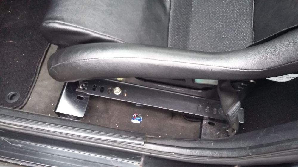

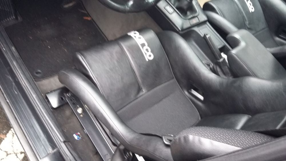

Comme ton siège doit être haut tu  peux utiliser les fixations comme sur la photo, ce sont des OMP.
Par contre, dans cette configuration tu ne peux pas reculer le siège plus loin, ça se voit, il butte sur le montant central, qui est beaucoup plus proche du volant sur une berline que sur un coupé. Et t'es toujours décalé vers la gauche par rapport au volant, mais c'est pas flagrant.

Oui, je l'ai en passager. Platines OMP glissière OMP (pas sûr, la qualité est mediocre, pas de sigle, Achetées d'occasion). Platines repercées pour bien placer le siège. Pour la ceinture il y a une grosse plaque en acier en bas sur la cacasse du siège, tu perces un trou et tu mets la boucle d'origine.
