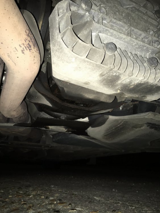

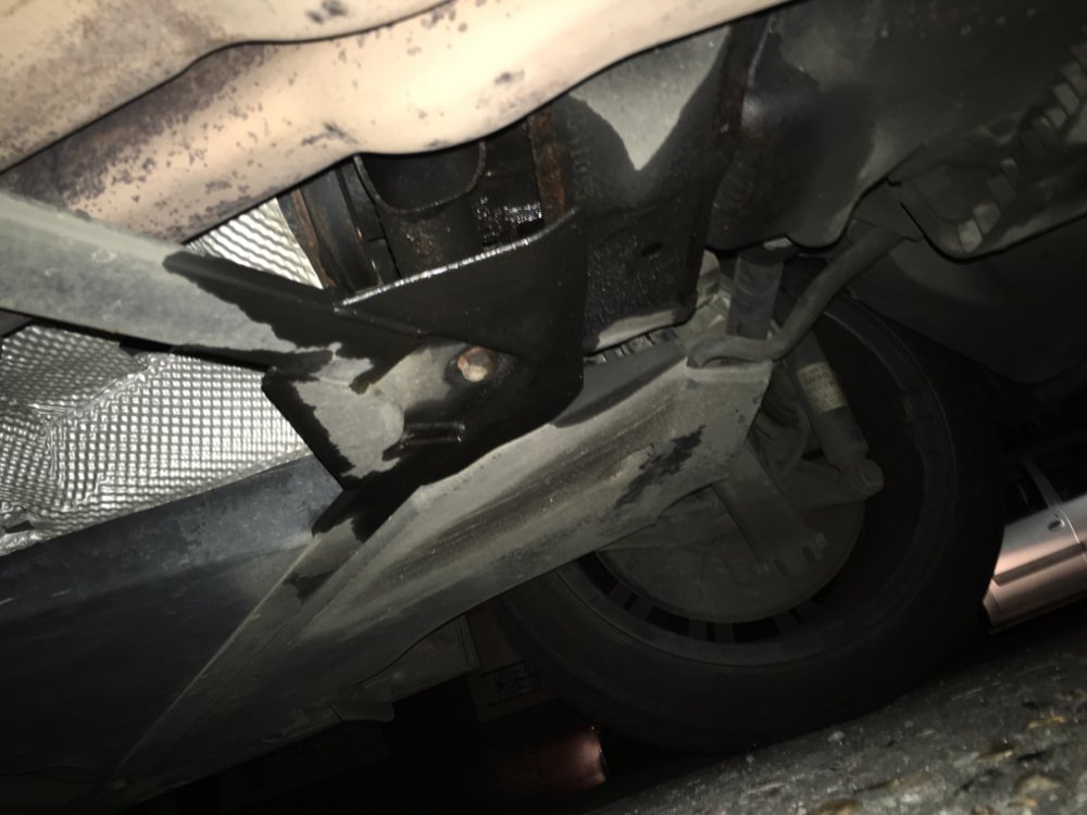

je vois une durite entouré d'huile
il y a 54 minutes, Tom27 a dit :
j'ai pas de voyant plaquettes au tableau de bord
Au ct il regarde l'épaisseur restante voyant ou pas
il y a 46 minutes, Tom27 a dit :
Il faut remplacer ton joint d'entrée de pont ... C'est tout en principe avec une bonne vidange c'est mieux
