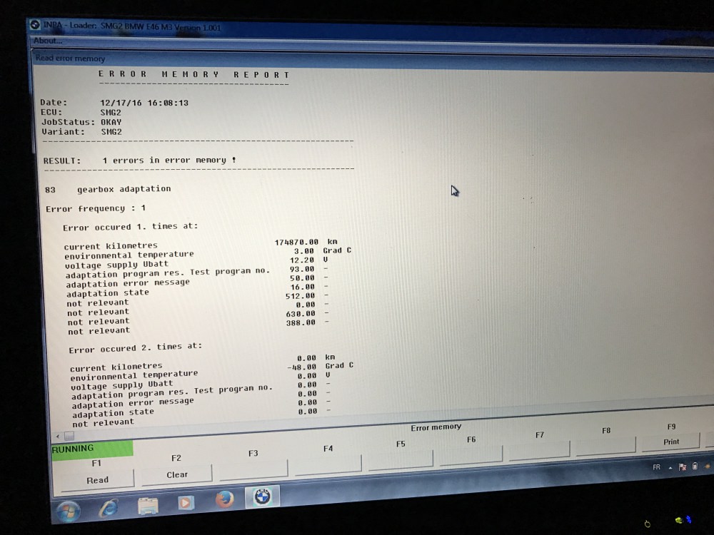

Problème non résolu à l'heure actuelle plusieurs tentatives de réadaptation de boite de vitesse sans succès (sous INPA), nouvel essai de réadaptation avec une autre batterie chargée à fond + chargeur : toujours échec à l'étape 3 mais pas toujours au même endroit :
"time for adjusting the selector angle (WW) too long"
ou :
"minimum window size for 6th gear is too small" (et ça me l'a fait en 5 et en 4, j'arrive jamais à aller jusqu'au bout)

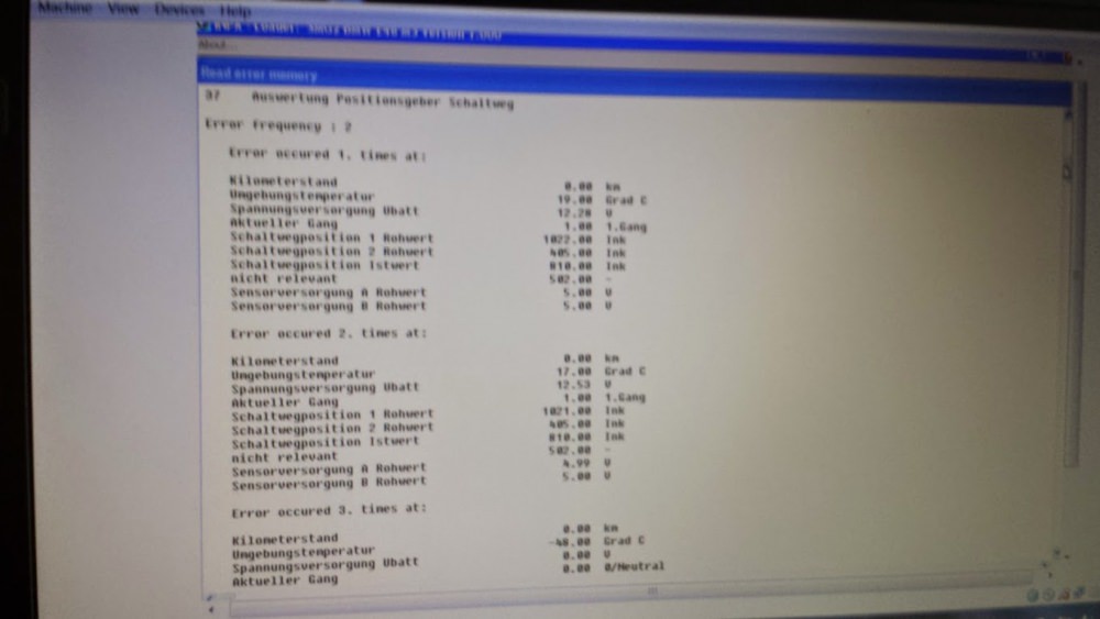

Les rapports ne passent pas très bien en automatique, le régime moteur monte puis redescend pour enfin passer son rapport. Le voyant moteur est aussi allumé (causé par la boite de vitesse). En manuel ça va mieux, je passe mes rapports un peu plus haut dans les tours (3/3500trs/min) et ça va mieux.
Rapports INPA :

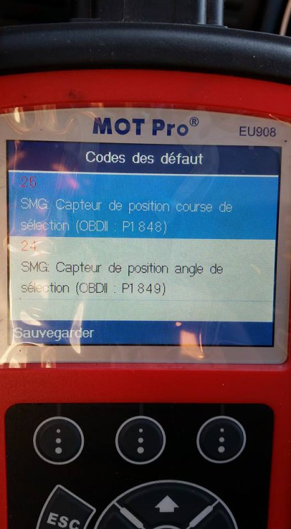

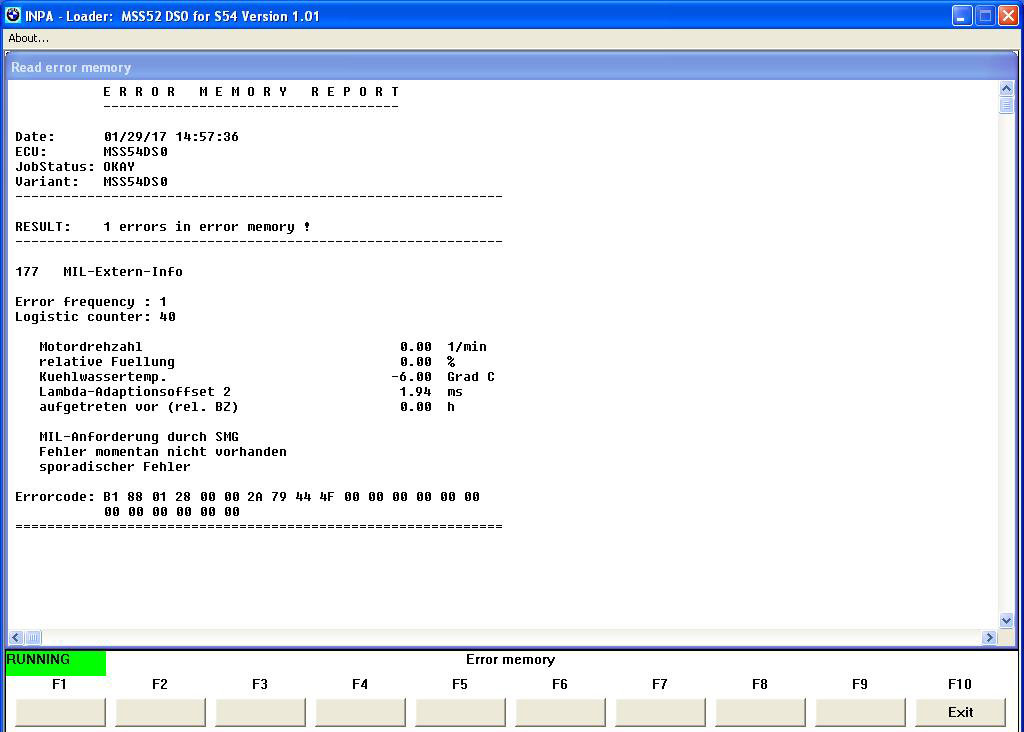

et seule cette erreur persiste avec avoir effacé les erreurs :
Pour info, voici les erreurs remontées par un autre membre ayant bien eu un soucis sur son capteur de boite (erreurs que moi je n'ai pas) :

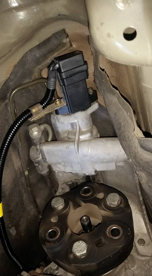

Une information circule aux US à propos d'une "rotule" qui fait la liaison entre le capteur de position et la boite, rotule qui à déjà été en cause lors de soucis d'adaptation :
Pièce N°9 grippée : http://fr.bmwfans.info/parts-catalog/E46-Cabrio/Europe/M3-S54/2002/browse/manual_transmission/transmission_parts_smg/

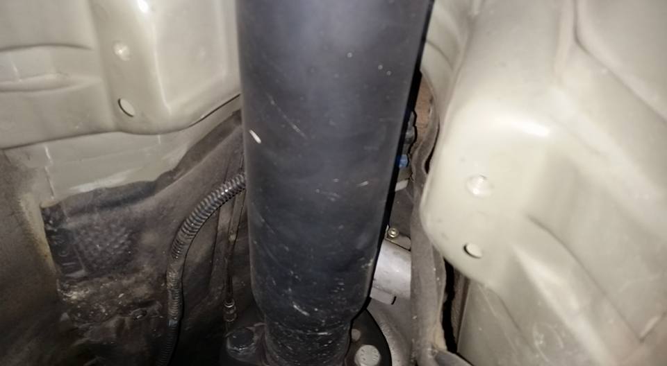

Cette pièce vient au bout de la tige, elle même raccordée au capteur de position :
Location de cet ensemble au dessus de l'arbre de transmission :

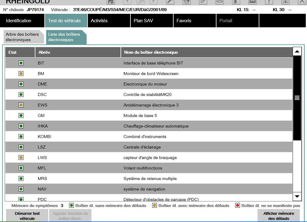

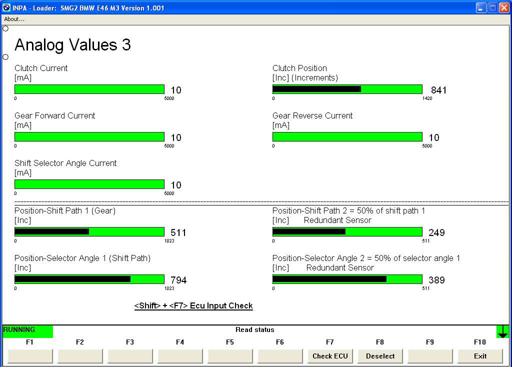

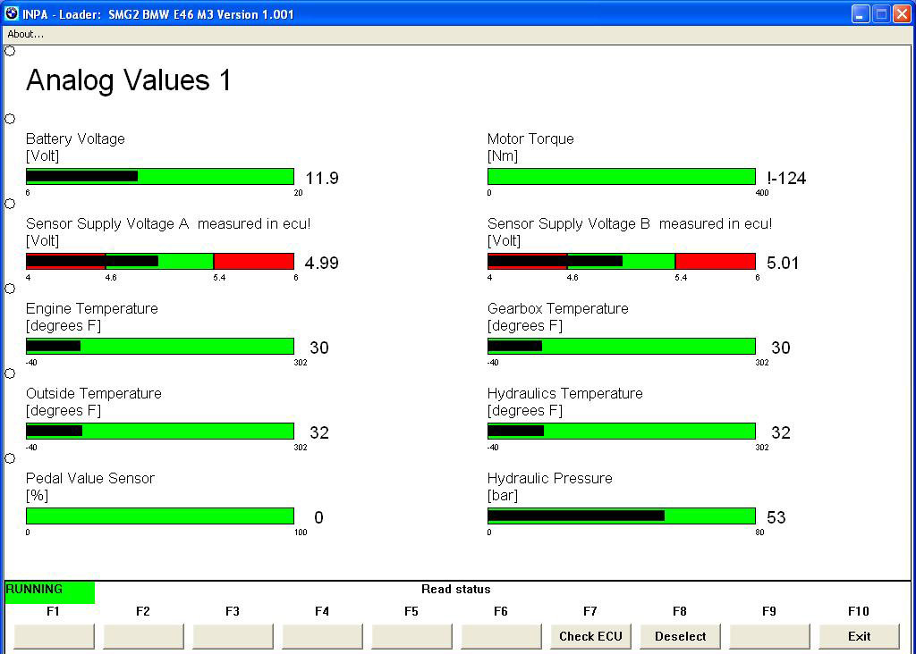

Bon je me suis motivé à aller regarder, j'ai commencé par re-faire une lecture des défauts :
et des valeurs :
Tout semble correct à priori ?

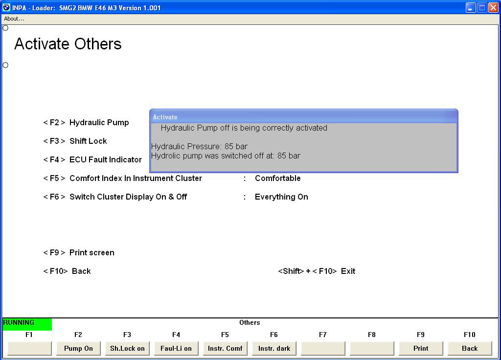

Puis test de la pression hydraulique :
(est ce que c'est normal que la pression monte légèrement au dessus des 85 bars, et qu'elle est coupée avant de monter trop ?)

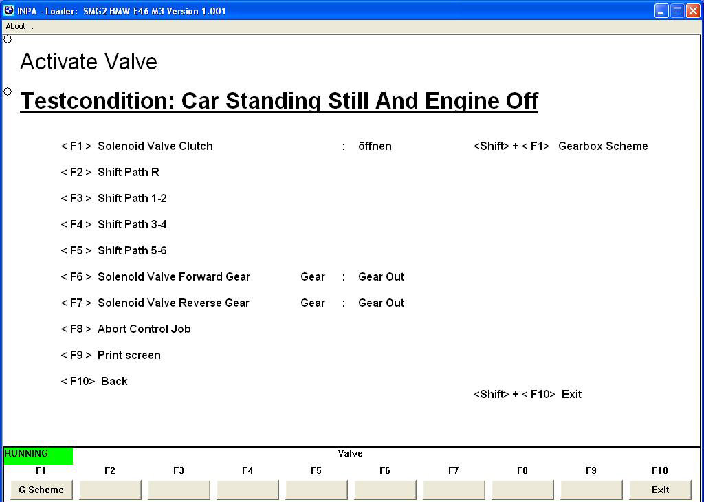

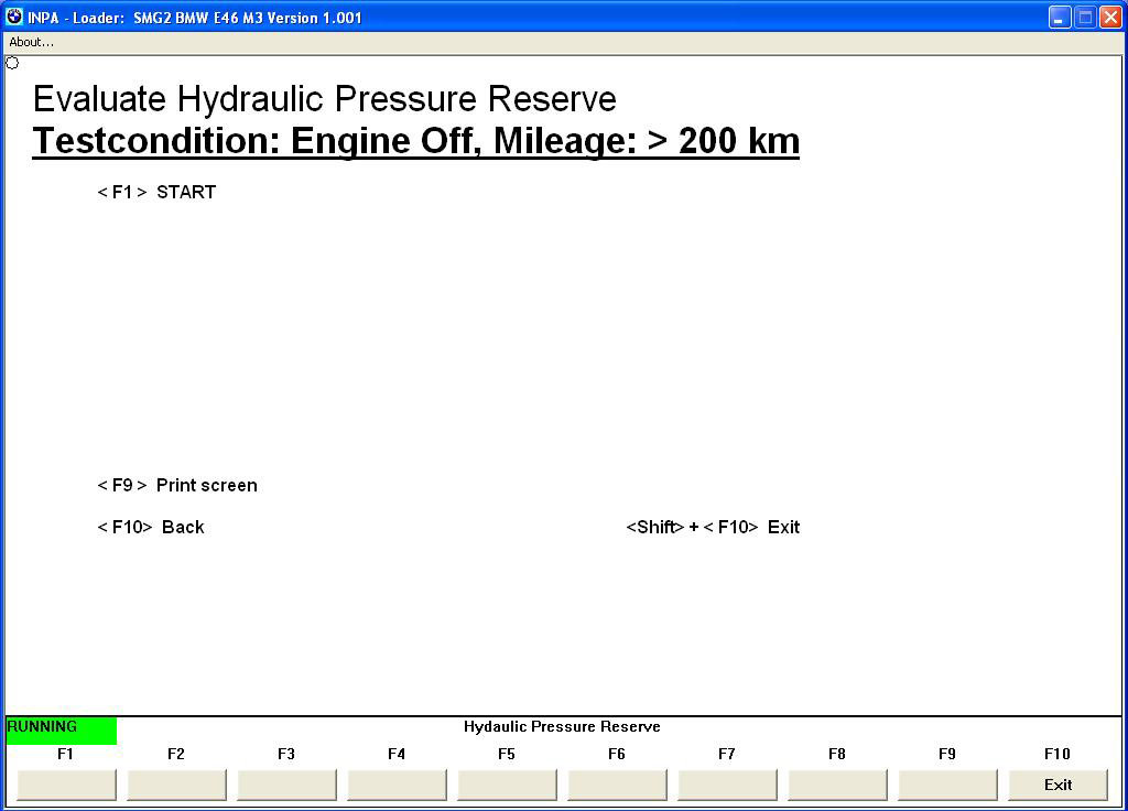

Sinon je n'ai pas osé lancer de tests ici, j'aurai pu ?

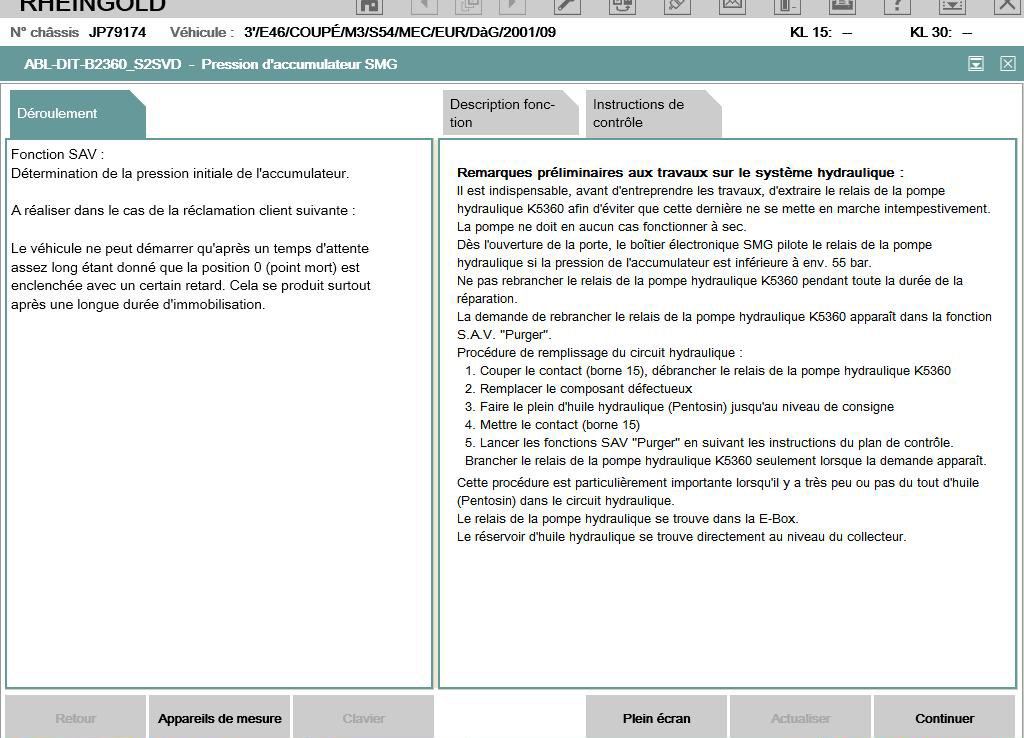

Je voulais aussi tester l'accumulateur mais le fameux "Mileage: >200km" m'a fait douter, je ne vais pas de quoi ils veulent parler donc je n'ai pas osé

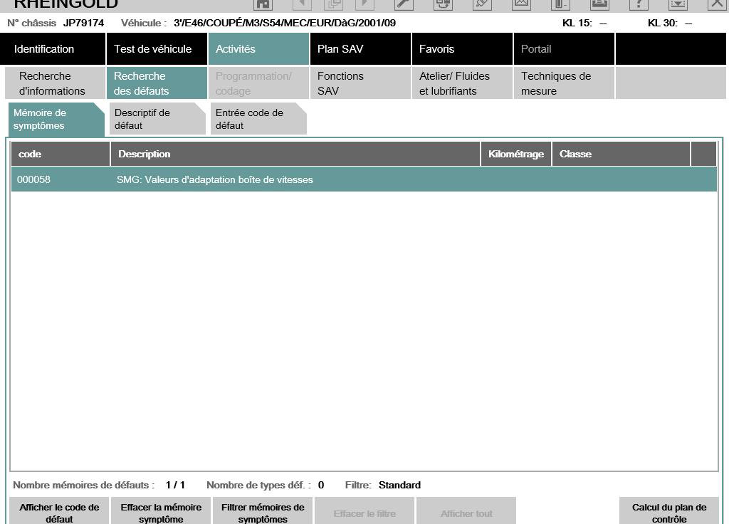

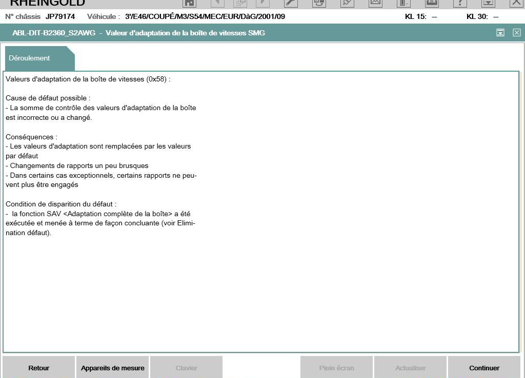

Ensuite j'ai osé (enfin un peu par erreur aussi :ph34r::perenoel:) lancer un Clear adaptation values du DME (tant pis, maintenant c'est fait...) est ce que je dois stresser ? :ph34r:
Et ces erreurs ressortent après, j'imagine que c'est normal.
J'ai aussi voulu tester la pression de l'accumulateur sous Rheingold mais je n'étais pas sur de moi, quand ils parlent du relais de pompe, j'imagine que c'est le relais saumon ? Mais comment est ce qu'un test de pression peut fonctionner si la pompe hydraulique ne peut plus s'activer ?

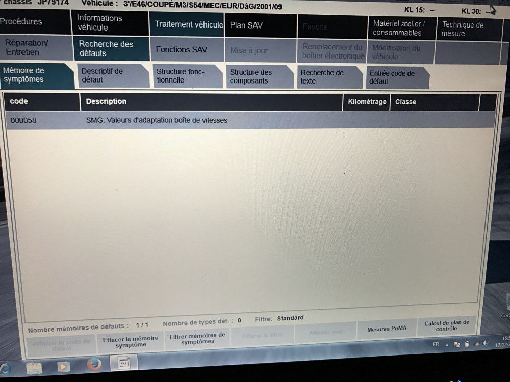

Et après suppression des défauts, retour à la case départ (voilà ce que signifie le code 0x58 : Evaluation of ignition signal ) :

On peut donc au moins éliminer la pompe hydraulique, c'est déjà ça !
Par contre la piste d'une fuite (et donc aspiration d'air) est de plus en plus probable, j'ai re-vérifié le niveau de Pentosin (que j'avais déjà ajusté il y a quelques semaines, en sachant que j'ai du rouler 3 kilomètres depuis) et il est au minimum (bouchon posé sur le bocal, sinon si je le visse le niveau est à la moitié).
Et, une chose que je trouve bizarre mais qui est peut être normale ???  Lors de l'essai de la pompe sous INPA tout était OK, mais sous Rheingold la pompe est montée en pression jusqu'à entendre un bruit un peu étrange à la fin (on l'a déjà entendu avec @killerfox lors de nos essais,) c'est comme si elle montait plus haut en pression que sous INPA pour au final "s'essouffler" ?!
