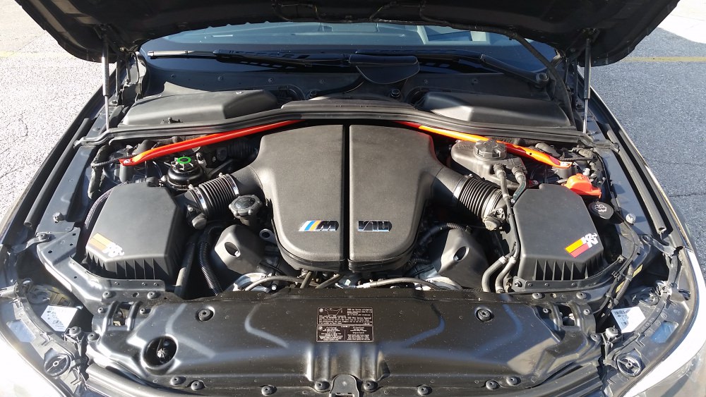

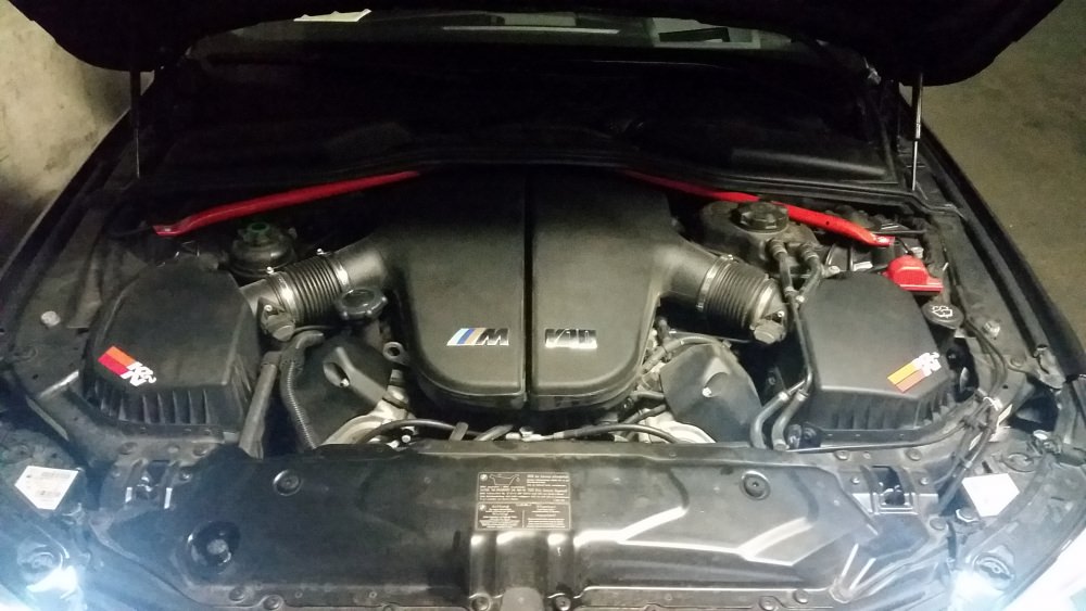

Moteur à peine sale

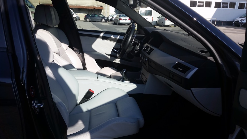

Après un peu de nettoyage, en particulier du cuir et il y a de quoi faire niveau surface, haha

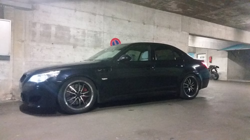

Entre-temps j'ai fais peindre les 166M qui étaient noires en Ferric grey, d'origine la voiture était montée en 167M mais elles ne sont plus avec la voiture. Ainsi qu'un peu de nettoyage.
Ce qui nous donne ceci:

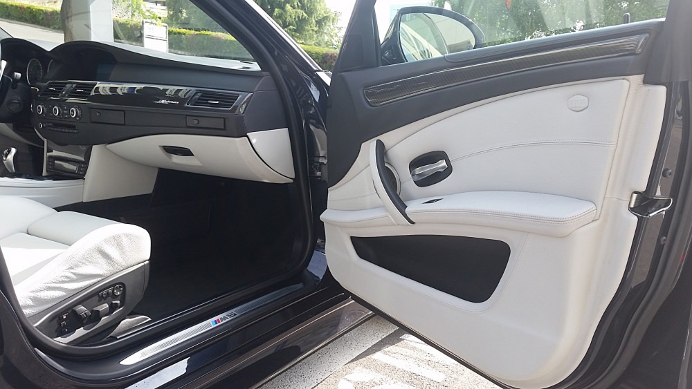

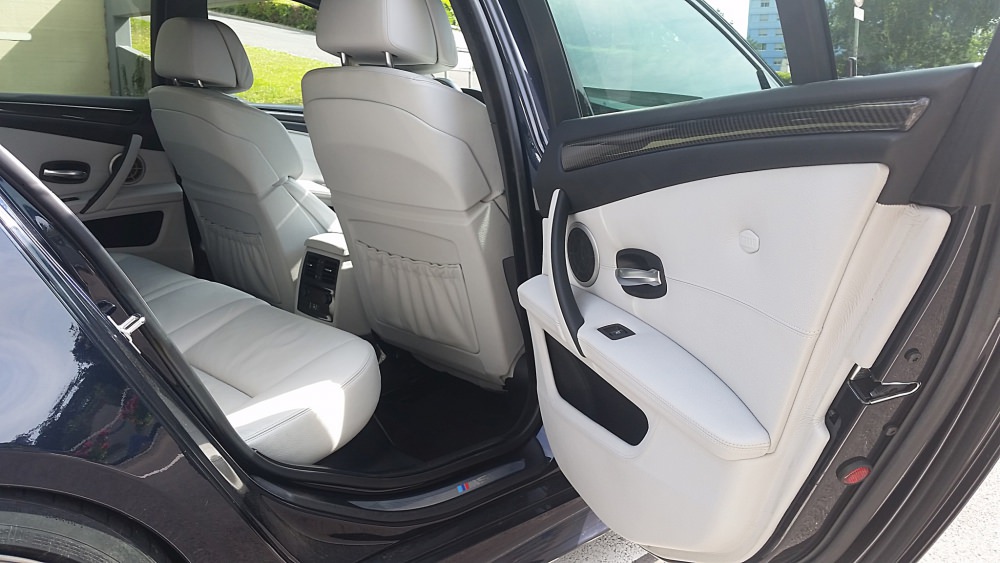

L'intérieur:

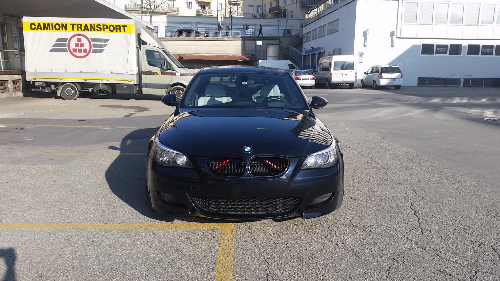

Les barres rouges derrière la calandre je pense les repasser en noir.  Pour les étriers j'hésite soit laisser comme ça ou les faire en bleu?

  • Quelques news, je suis passé en 20", ce sont des Japan Racing JR25. But purement esthétique et vu que je devais remplacer mes pneus arrières j'en ai profité. Du coup niveau dimension, je suis pas

Tu pourrais raccourcir tes sorties d'échappement qui dépassent beaucoup... :oui:

Yep, j'ai remis ça correctement après la modification de l'échappement. ;)

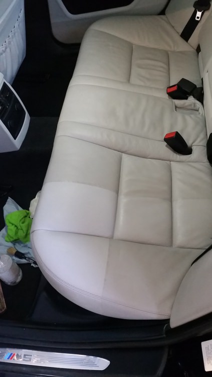

Rien ne me choque : ni les jantes , ni les sorties de silencieux ,elle est superbe et bestiale. :-P.. mention pour le nettoyage du cuir clair..impressionnant. tu as utilisé quoi comme produit (s)?
J'ai utilisé les produits de Dodo juice supernatural leather (cleaner + sealant). ;)

Superbe la M, perso j'aime beaucoup la touche des barres en rouge à travers la calandre :nickel8:
Noir / rouge :lover:
Thx! :) Les barres parfois je trouve ça sympa et parfois too much, haha!

Par contre heureusement que tu as changé ces jantes.... vraiment une belle faute de gout!
C'est clair, en plus de pas être spécialement jolies, elles font petites. :arrow:
Il y a 10 heures, Bikouse a dit :
Bonjour,
J'ai une question concernant les jantes que tu as mis.J'ai l'impression qu'elles sont d'un diamètre plus elevées que les origines ou c'est l'effet du châssis sport?
Et aussi la couleur diffère par rapport à ce que j'ai l'habitude de voir sur les phases 1.
C'est bien des 19" originales, mais le rabaissement est sans doute pour quelque chose. :D
Pour la couleur effectivement c'est pas la même, en phase 1 les noires sont en général en Sapphire Black,  le CarbonSchwarz etant uniquement disponible en Individual avant mars 2008. ;)

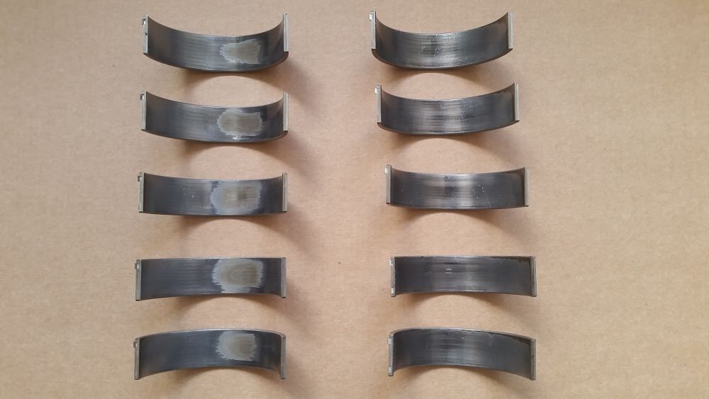

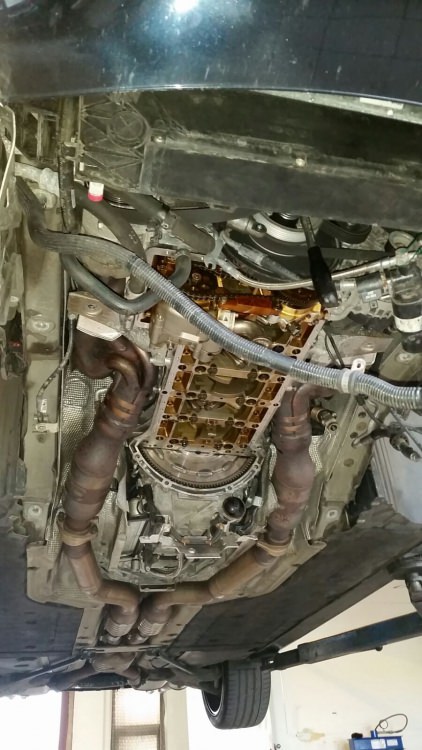

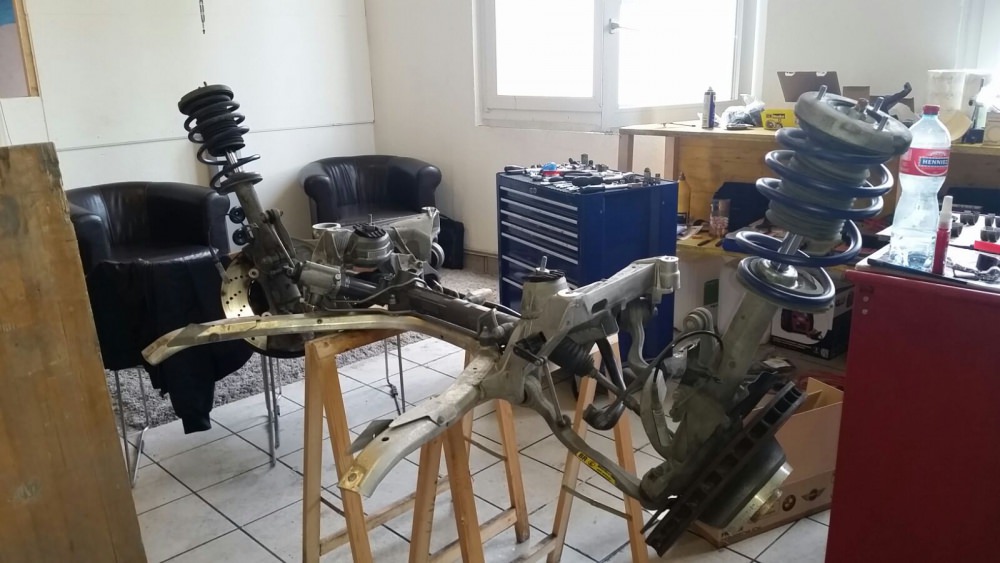

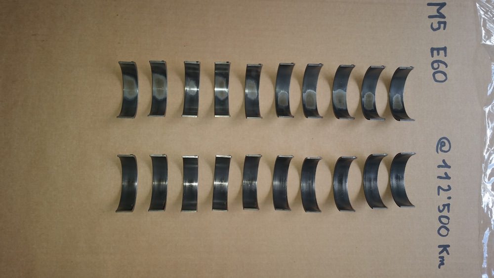

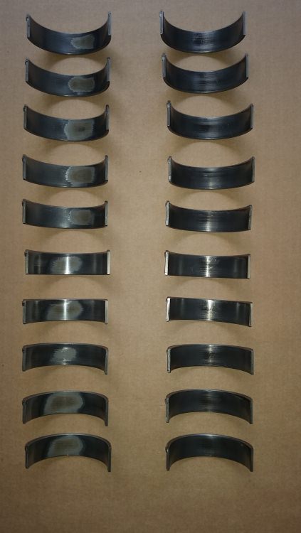

Ce week-end fut dédié aux coussinets qui avait ~112'400 Km. Environ 17h de travail, j'ai préféré prendre mon temps mais y a moyen de raccourcir un peu. ;)

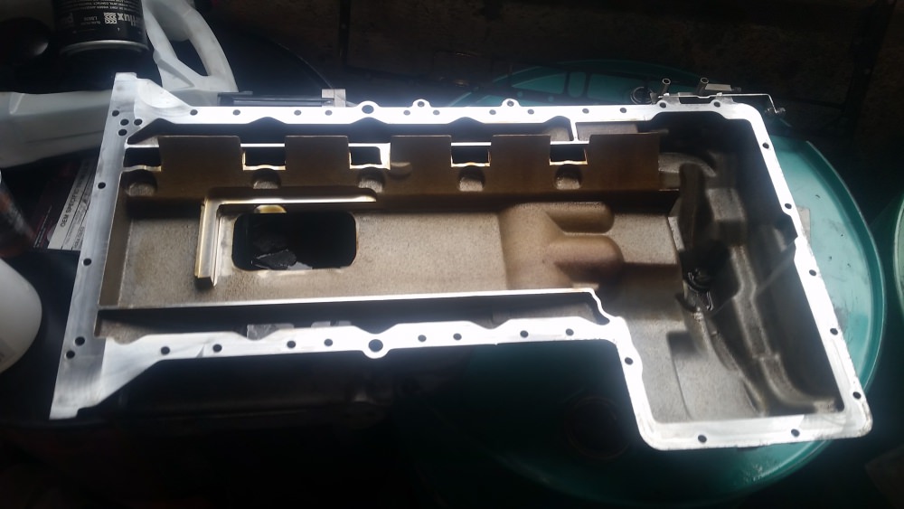

Faut commencé par sortir l'essieux:

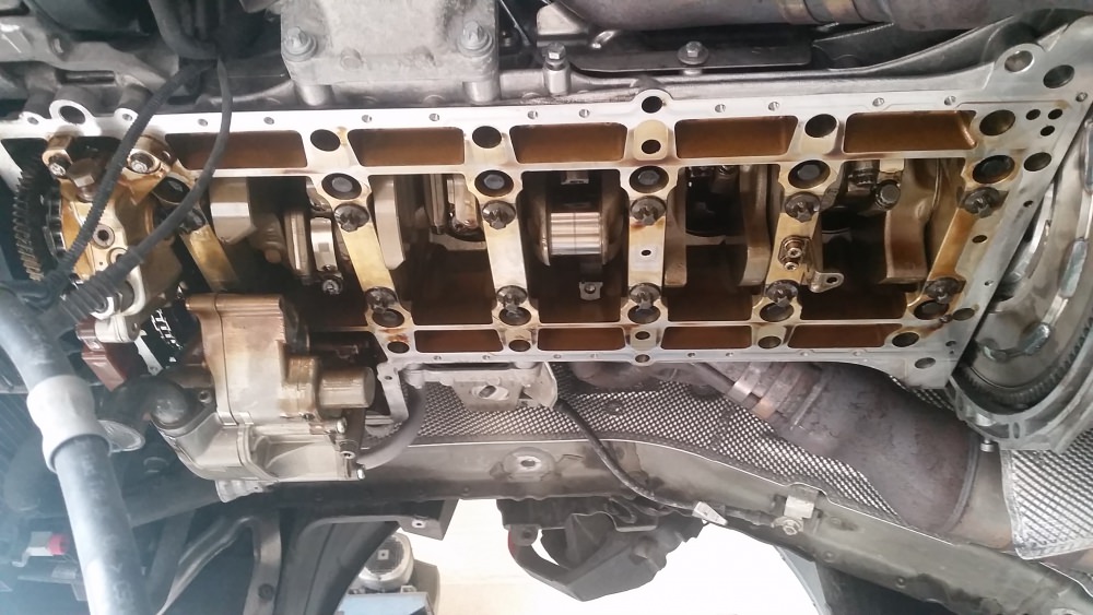

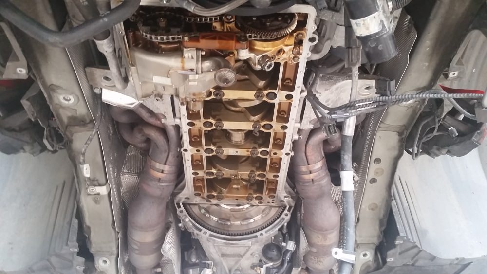

Ce qui nous permet de sortir le carter et ses 50 vis. :paf:
Un peu de place

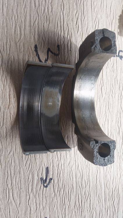

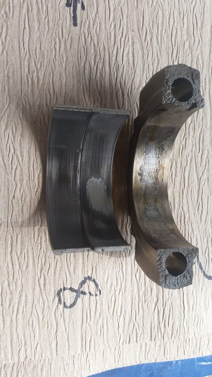

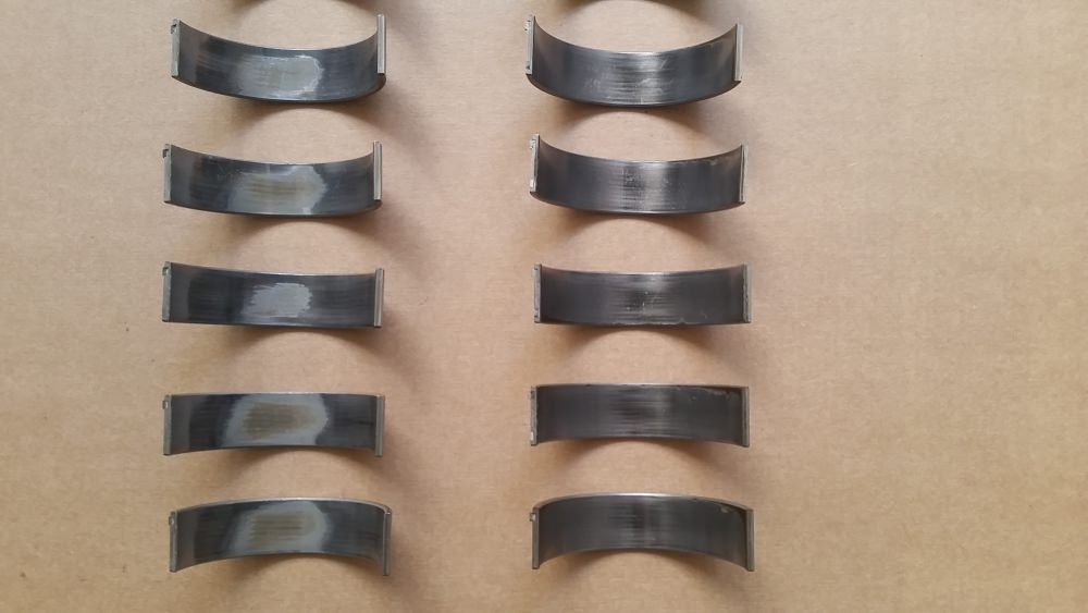

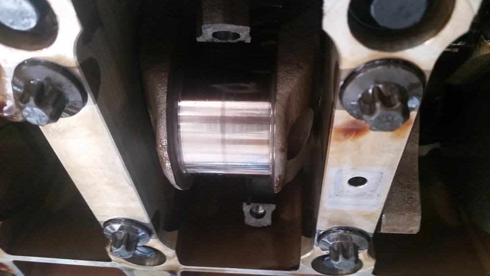

Maneton des cylindres 3 - 8
3
8
J'avais peur de me trouver avec quelque chose de pire, même s'ils sont un peu marqué, ils restent, je trouve, encore dans un état acceptable. :)
