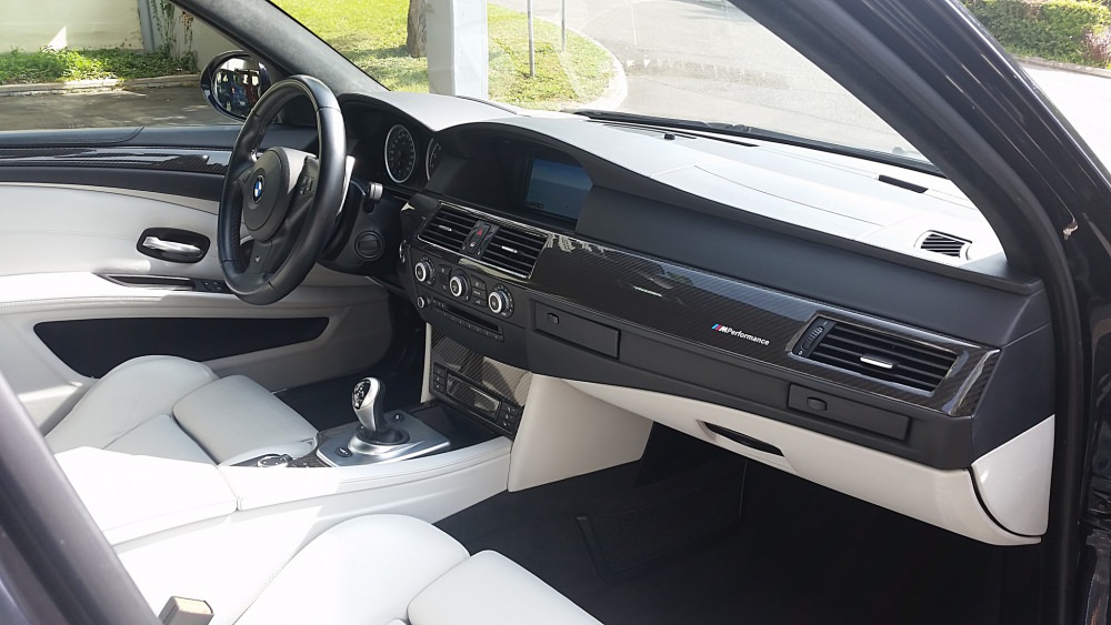

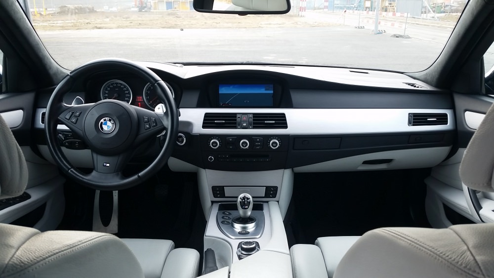

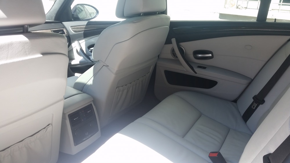

  • L'intérieur est terminé  Avant pour rappel: Et maintenant: C'est bien plus beau, je trouve, même si ça m'a coûté un bras.  (ps: les barrettes des port

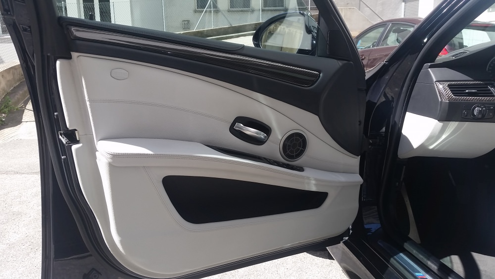

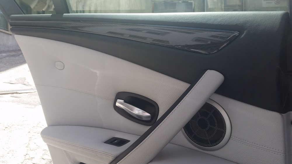

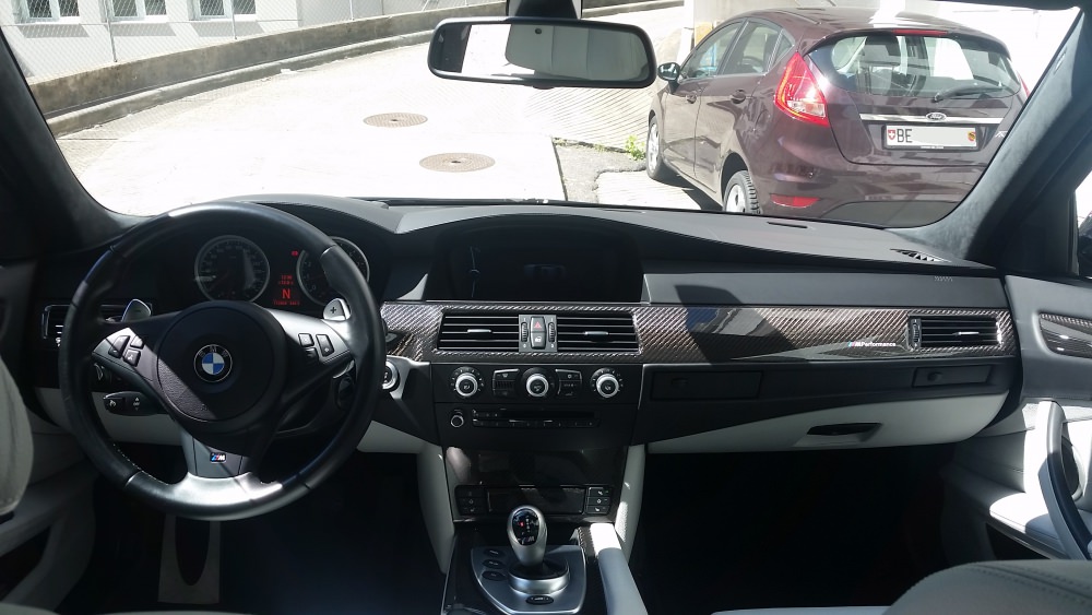

L'intérieur est terminé :)
Avant pour rappel:
Et maintenant:
C'est bien plus beau, je trouve, même si ça m'a coûté un bras. :-P (ps: les barrettes des portes sont chiantes à remplacer)
Pour l'intérieur c'est donc plus ou moins fini, un petit volant en alcantara viendra peut-être l'accompagner.
Les prochains travaux seront donc extérieur ou mécanique. Vu que mes pneus arrières sont bientôt morts, je vais surement passer en 20" par la même occasion.
Il y a 9 heures, afv a dit :
Avant pour rappel:
Et maintenant:
J'aime pas trop les inserts carbone en général...Mais là, je trouve que ça lui donne ce côté sportif et moins stérile de l'intérieur. Magnifique et Belle description de tes travaux. Bravo!:nickel8:
Oui tres beau!!!
ça permet vraiment de differencier la M5 avec les autres serie 5.. car ces inserts alu,on les voit de partout!
c'est bien mieux, félicitations pour le travail accompli.

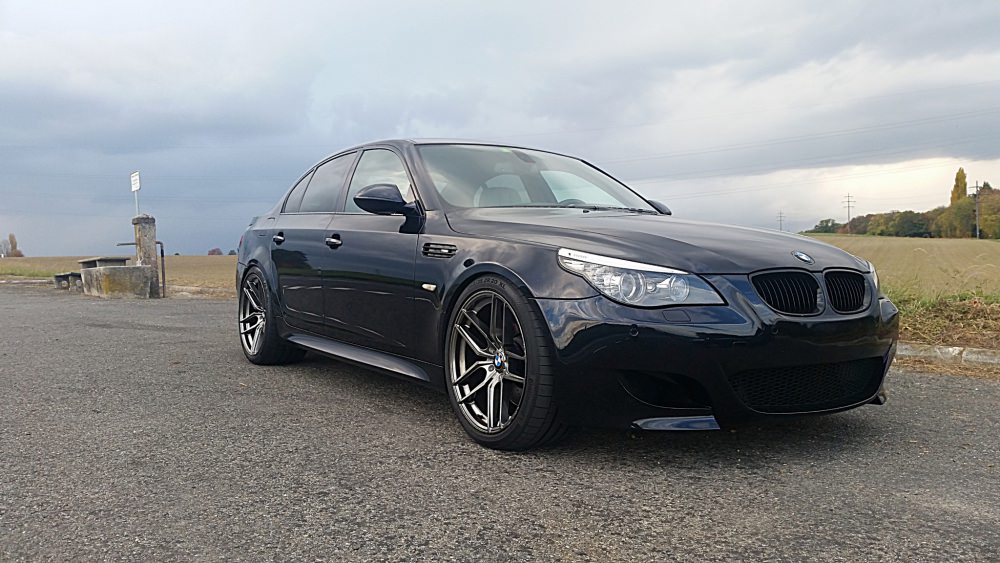

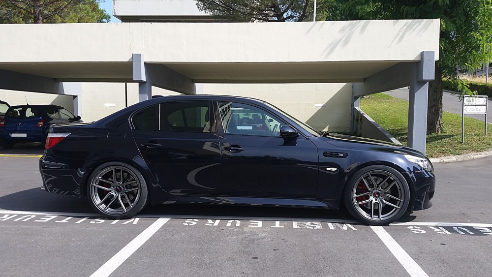

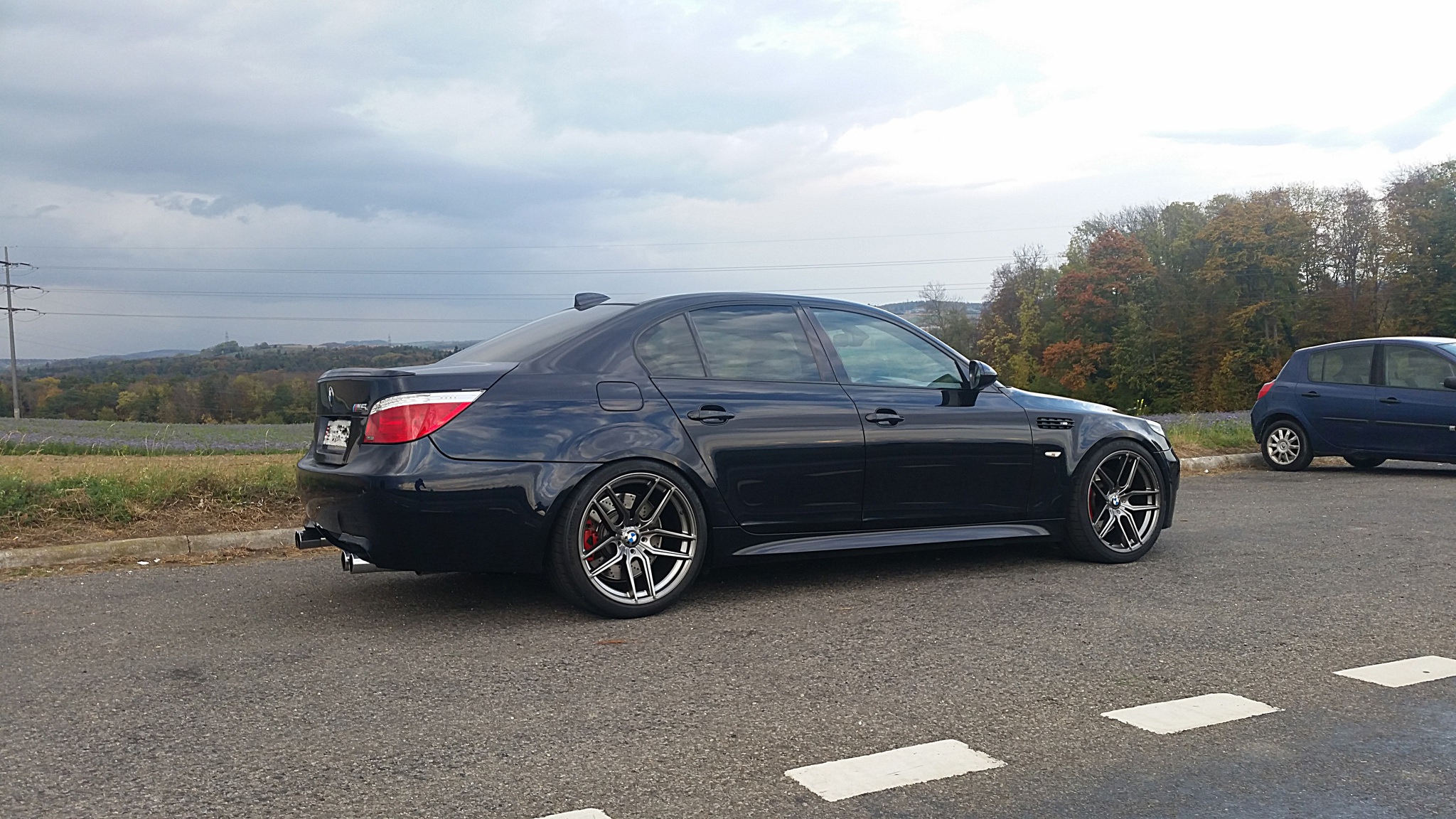

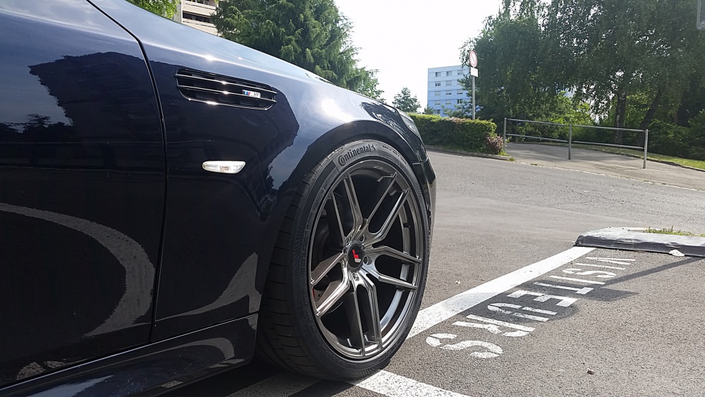

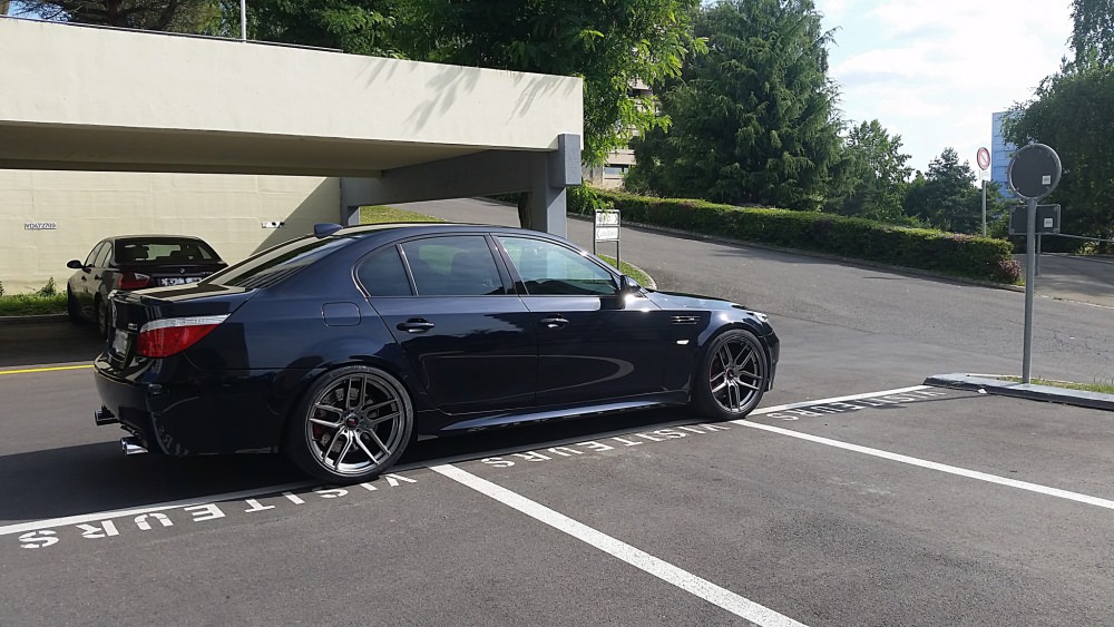

Quelques news, je suis passé en 20", ce sont des Japan Racing JR25. But purement esthétique et vu que je devais remplacer mes pneus arrières j'en ai profité.
Du coup niveau dimension, je suis passé de 255/40/19 8.5*19 ET12 cales 20mm et 285/35/19 9.5*19 ET28 cales 20mm, à 265/35/20 10*20 ET20 cales de 12.5mm et 295/30/20 11*20 ET25 sans cales.
Avant elle était chaussé en Hankook maintenant en Continental Sportcontact 6, autant dire que la différence de grip est colossale même s'il y a 10mm de plus par pneu la gomme des contis est notablement meilleure que cells des Hankook. La direction beaucoup plus précise et une motricité bien (trop? :perenoel:) supérieure.
Quelque photos: (encore avec les anciennes cales AV de 20mm trop grosse, ça frottait pas mal :ph34r:)
Avec les centres de roues BMW légèrement modifié pour les installées et les cales AV de 12.5mm: (photos pas excellentes)

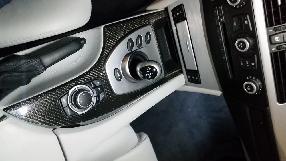

Et quelques photos de l'intérieur :love:
Elle est trop belle ta M5 AFV!!
Magnifique!
Superbe !
Beau travail !
