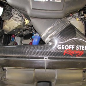

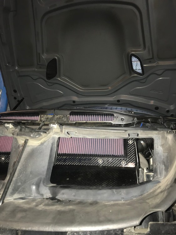

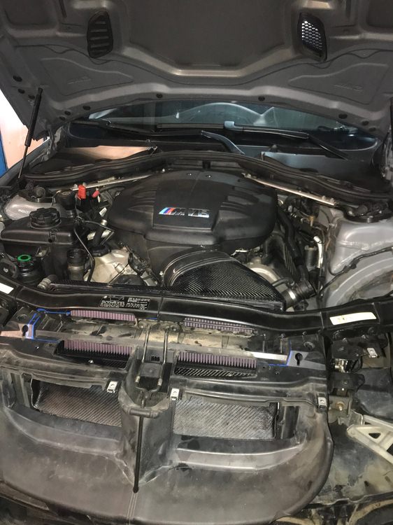

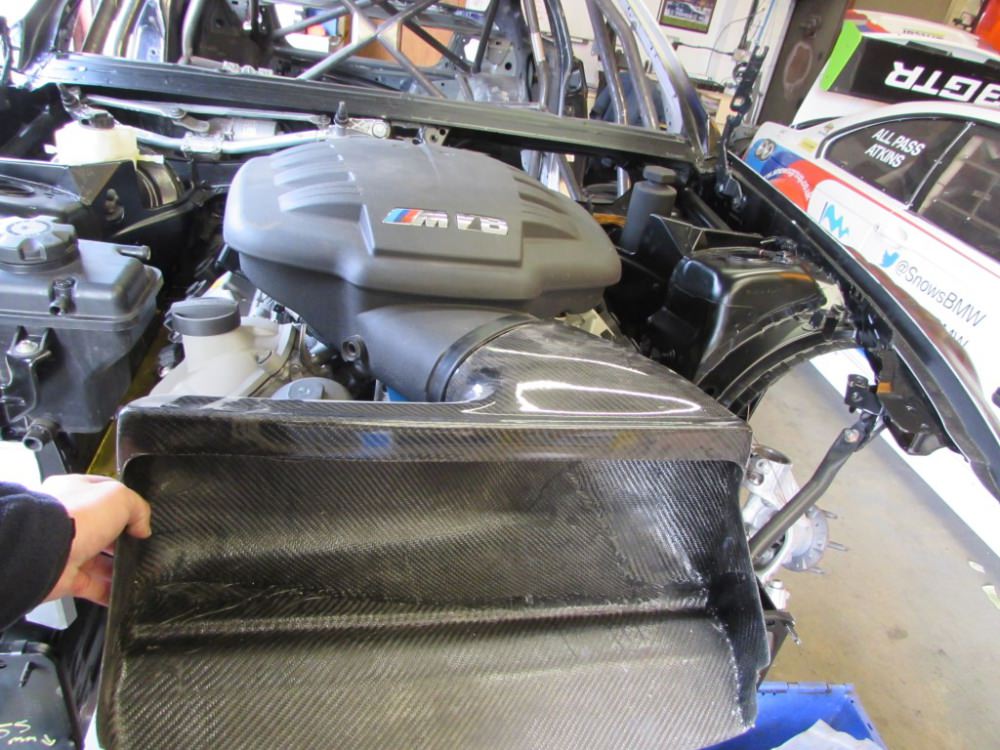

Posté(e) le 7 décembre 20168 a comment_819631 Bonjour, En faisant des recherches sur le web, je suis tomber la dessus part hasard ..!! Admission Geoff Steel Racing, assez colossale et surprenante je trouve.. La conception et intéressante, on se retrouve avec une admission forcé sur le devant de la calandre.. En sachant que la boite a air d'origine du V8 et assez limite vu la cylindrer du bloc moteur.. Bon cartographie sur mesure, a se que j'ai pu lire... , logique vu le débit d'air engendrée avec se type d'admission.. Je fait partager pour avoir des avis, commentaires sur se type d'admission (valable, aucun intéret, etcc... ) Place au photos.. Modifié le 7 décembre 20168 a par pepito76

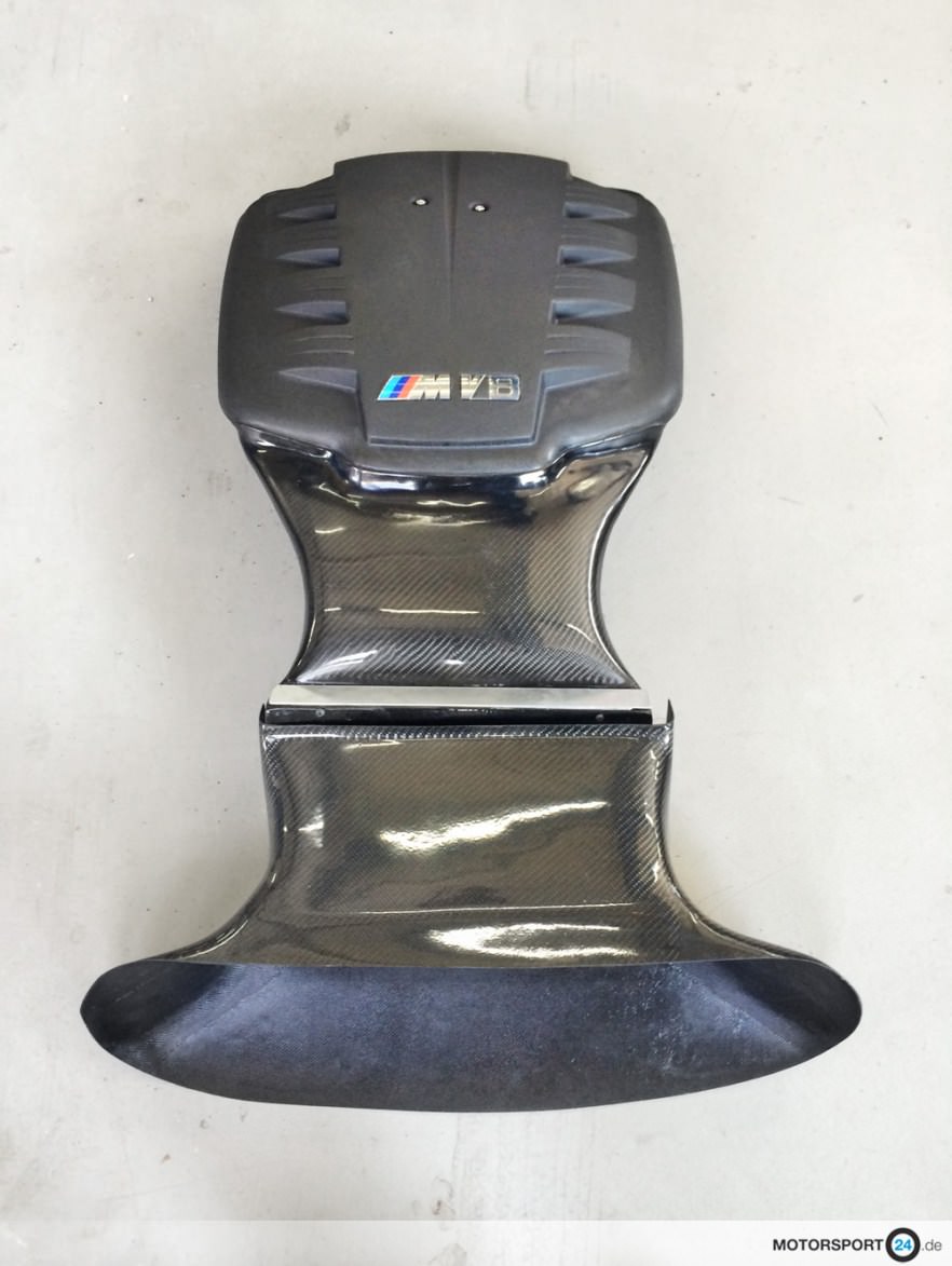

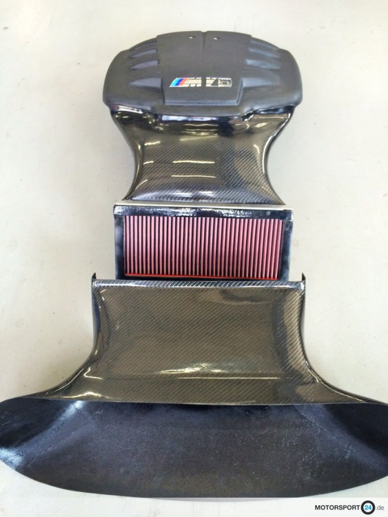

Posté(e) le 8 décembre 20168 a comment_819694 Il faut voir s'il est possible de monter cette admission en conservant la climatisation et la direction assistée. Parce qu'avec des admissions similaires "Motorsport24", il faut basculer le radiateur et donc perdre clim et DA. http://www.motorsport24.de/m3-e92-airbox-clubsport/

Posté(e) le 8 décembre 20168 a Auteur comment_819717 Il y a 2 heures, NightAngel a dit : Il faut voir s'il est possible de monter cette admission en conservant la climatisation et la direction assistée. Parce qu'avec des admissions similaires "Motorsport24", il faut basculer le radiateur et donc perdre climatisation et DA. http://www.motorsport24.de/m3-e92-airbox-clubsport/ Méchant morceau.....!!!!!!!!!!!!!!!!!!! Il on pas fait dans la dentelle... Si il parte sur de t'elle admi, le gain doit être présent... Comme quoi il y a plusieurs model disponible. Merci d'avoir fait partager @NightAngel

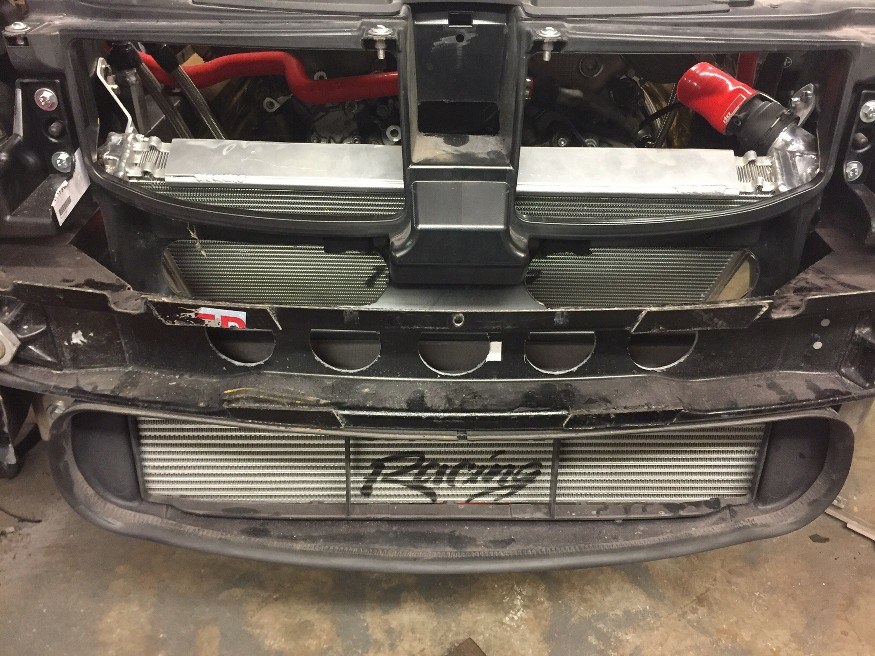

Posté(e) le 8 décembre 20168 a comment_819745 Il me semble même qu'il faut changer le radiateur pour monter ce type d'admission !
Posté(e) le 8 décembre 20168 a Auteur comment_819759 il y a 39 minutes, mitch02 a dit : Il me semble même qu'il faut changer le radiateur pour monter ce type d'admission ! Pour l'admission site dans la premier parti , pas besoin.. Il faut juste le décaler vers le bas a se que j'ai pu lire. Donc pas de grosse modification pour le montage..

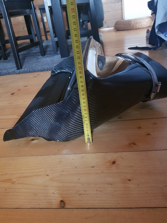

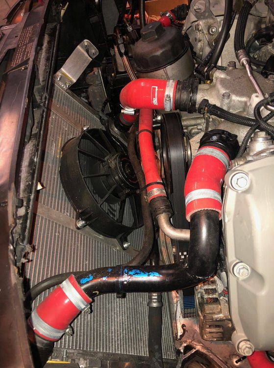

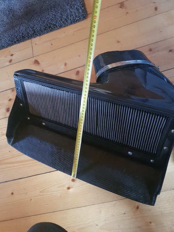

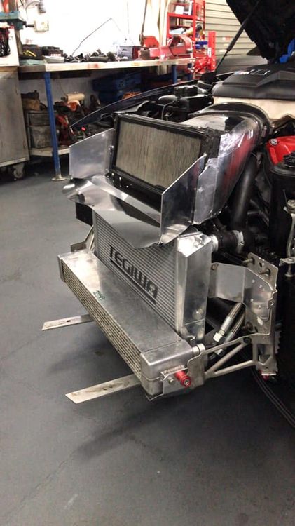

Posté(e) le 19 avril 20196 a comment_969135 Fournisseur me dit de descendre le radia de 30cm et de l incliné, et que peut etre le compresseur de climatisation peut gêner...
Posté(e) le 22 avril 20196 a comment_969437 J ai trouvé quelques info, il faut baisser le radia d eau et l incliné, changer certaines durite du coup... a voir si le compresseur de climatisation ne gêne pas...la galère quoi... j ai trouvé aussi une autre personne qui la pas incliné bon
