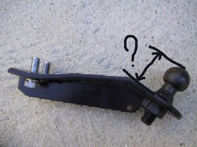

je viens de recuperer la voiture chez BMW
je mettrai des photos ce soir apres diner
le temps de les prendres
a +tard

Merci pour les photos, c'est sympa d'avoir fait ça si vite.
En fait, le système à pas l'air trop dure à démonter. Il faut quand même que je vois car, je veux aussi m'en servir pour monter un porte-vélo.

Sympa les photos et ton plan. :wink:
Pourrais-tu s'il te plait me mesurer la cote ci-dessous: c'est pour savoir si je peut fixer mon porte-vélo.
merci
bien sur
7.5cm et entre pc et boule 5cm
merci, je regarderais ça demain. :wink:
