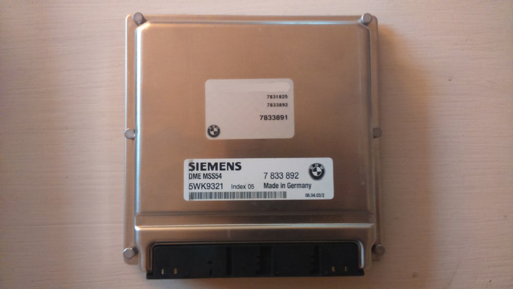

Tu trouveras ton zb number sur ton dme. Il faut donc le débrancher et le retirer de son logement pour accéder au numéro. Ca prend  5 minutes.  Quelle est la date de fabrication de ta ///M? Tu aurais du demander conseil avant de te lancer!
Je demonte ça ce soir. Tu veux parler du hardware number plutôt ?

il y a 20 minutes, folsom a dit :
En fait j ai chargé le fichier que winfkp m'a indiqué pour mon hardware number, j ai eu la naïveté de ne rien voir de compromettant là dedans...
Il y a le numéro hardware et software sur le dme. Voici ce que tu trouveras sur ton dme (j'ai caché mon VIN).
C'est sûr qu'il faut être prudent quand on fait ce genre de chose et vérifier 2 fois avant de faire quoique ce soit.

Le dme se situe côté conducteur dans le coin vers le pare-brise. Il suffit de dévisser 3 vis torx et d'enlever le cache noir. Ça te permettra d'avoir exactement les références de ton dme et de refaire un flash avec le bon fichier.
