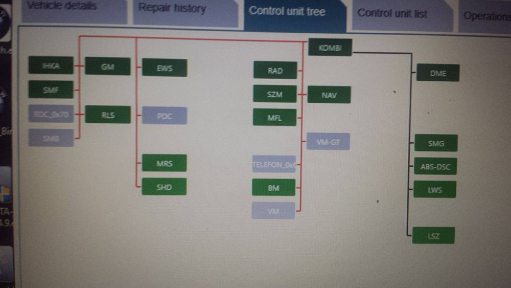

Bon pas trop de bol avec ISTA apparemment, il ne detecte pas le VIN et j'ai une erreur du genre "Le code FA n"a pas pu être lu sur le véhicule". ça dit quelque chose à quelqu'un ?
La mise à jour d'Ediabas m'a en plus mis en carafe mon inpa / winfkp.... Je vais bientôt vendre ma m3 pour pièce je sens :P

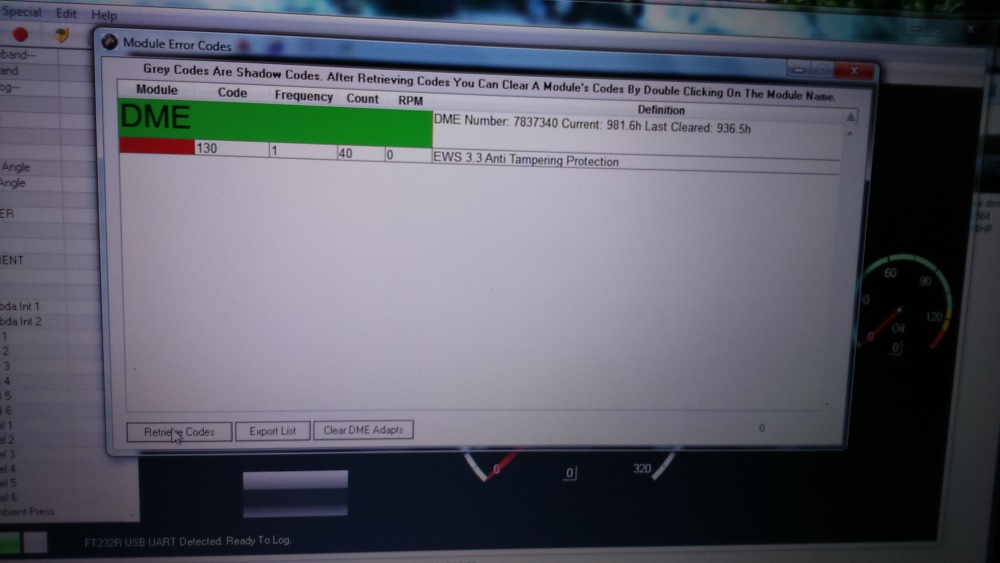

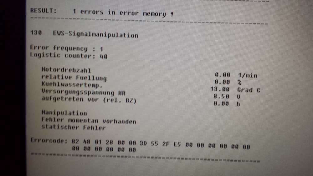

Un peu de neuf, j'ai reflashé le dme avec winfkp, chargeur branché. Redémarré, toujours un gros CLAC CLAC CLAC quand je tourne la clé mais je n'ai plus les erreurs de communication avec les autres calculateurs, ma batterie était peut être faiblarde, je ne sais pas trop...
Et donc maintenant j'ai ça :
C'est presque rassurant...
Par contre pas moyen de refaire la synchro avec inpa j'ai un JOB_STATUS_ERROR dès que je rentre dans la rubrique correspondante...
à l’instant, folsom a dit :
C'est bien ISTA P mais j'ai du zappé un truc dans l'installation.

Ok. C'est le code erreur 130 que j'avais décris précédemment. Le défaut devrait disparaître quand tu auras synchroniser à nouveau ton ews (après reset des codes erreurs).
Le même code erreur avec bmwlogger..
