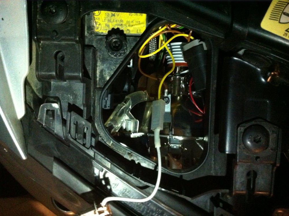

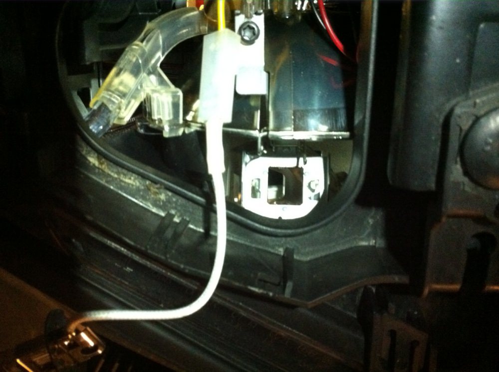

Ça passent dans vos phares, sur E60 ça parait impossible?
Justement j'ai été regarder en retirant le cache.
L'accès se révèle être très simple et la retirer aussi.
C'est bien du H3 pas de doutes la dessus par contre je me demande si le cul de l'ampoule bloquera pas la fermeture du cache. L'ampoule semble longue ?
Frenchdanyboy, tu peux nous faire une photo des ampoules ou les monter :)
Merci pour votre aide ;)

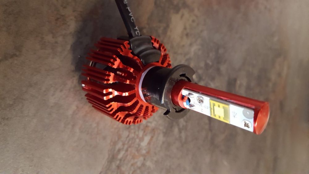

Bonjour à tous,
Je souhaite faire cette modification également. J'ai ces ampoules.
Clairement je pense que cela ne passe pas.
