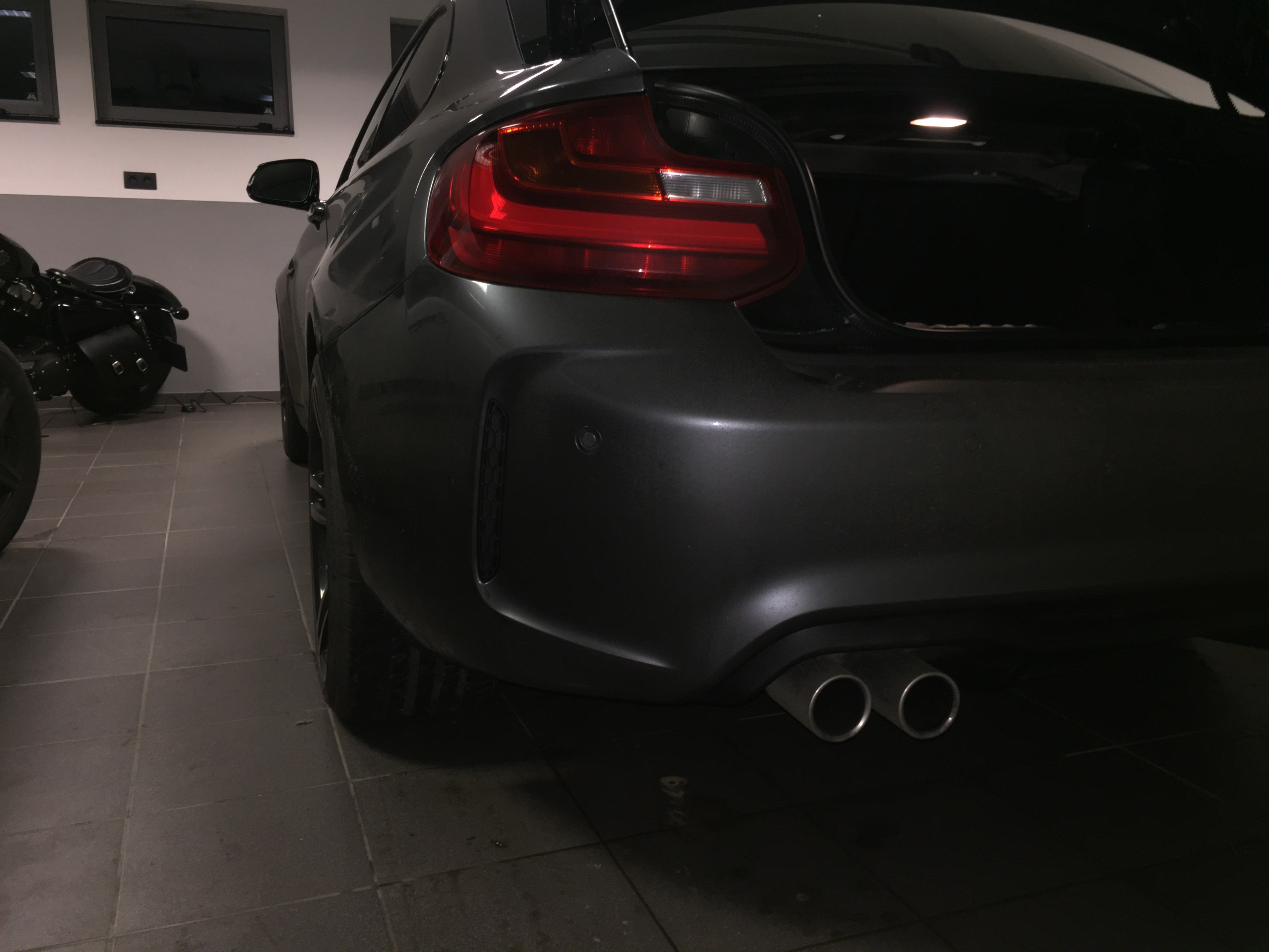

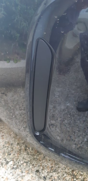

Sur ma mineral grey.  Top top. Merci BernardSteph12 pour l'aide à la commande ?
En faite moi je me rend compte que je ne suis fan de aucun des 2 j'aurais préféré un trou comme sur 1M ... si on met rien derrière ç moche ??
il y a 28 minutes, Philroel a dit :
Hello,
Au plaisir ! Je reçois la voiture fin mars, c'est pas trop galère à monter du coup ? Tu as démonté le pare choc ?
il y a 35 minutes, jacksrs a dit :
Oui ? Trois trous pour clipser !
il y a 11 minutes, Bernardstef12 a dit :
Lever la voiture, pas besoin de demonter la roue. 5 vis de garde-boue, 3 à l'intérieur du passage de roue et deux sous le pare-chocs plus une vis torcx qui tient le p-c à la carrosserie qui se trouve derrière l'intérieur du garde-boue dans le passage de roue. Tu écartes et avec une pince fin bec tu pince les clips du catadioptre et c'est fait ?

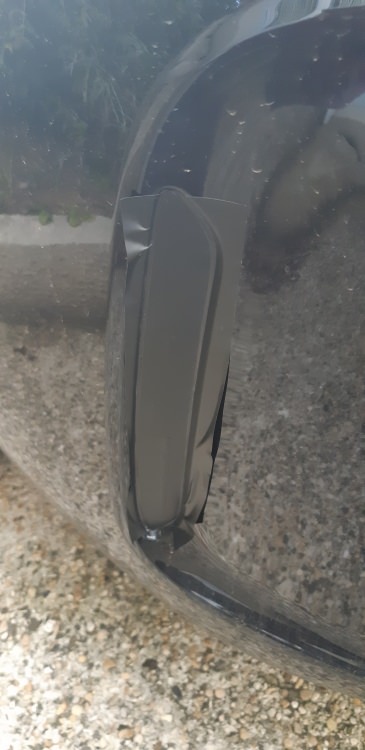

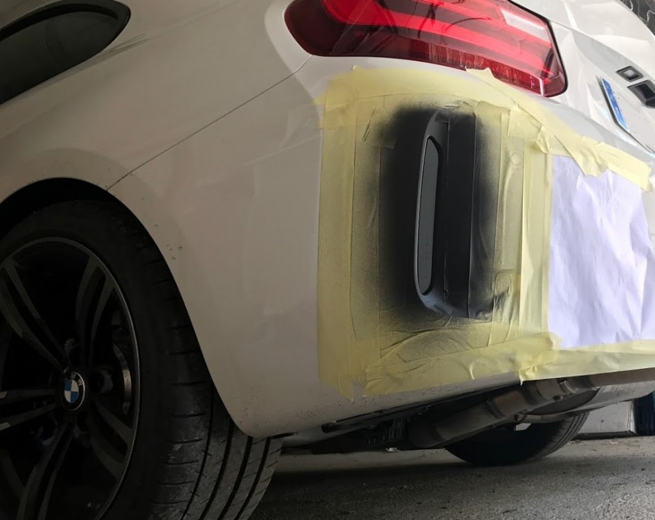

plastidip pour moi 20 mn de travail, sans aucune expérience préalable.

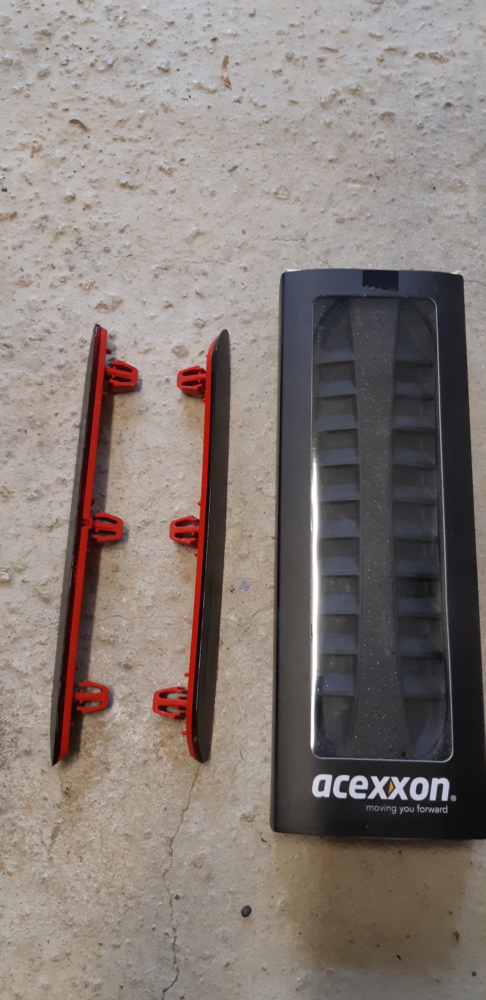

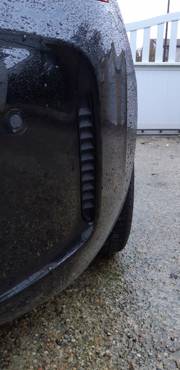

Finalement j'ai changé mes catadioptres en covering par des modèles d ACEXXON
Merci @Ynos22 pour le bon plan ;)
J'ai voulu au départ faire comme sur ce tuto :

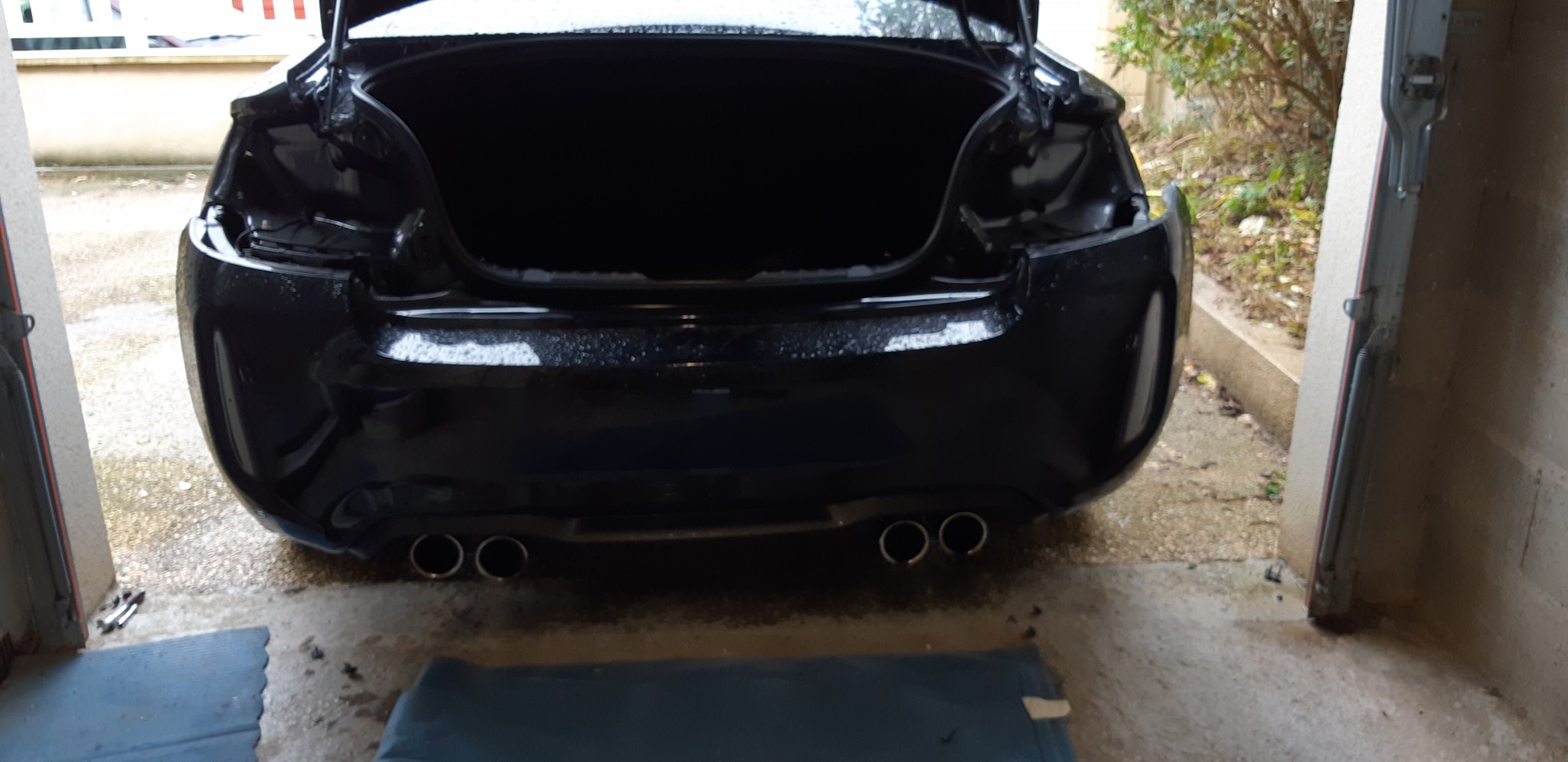

Mais je n ai pas réussi car d une part les 3 points de maintien sont difficiles à pincer et d autres part le fait d écarter le PC pour passer la main m a fait mal au coeur lol.
J ai donc démonter le PC partiellement pour avoir accès plus facilement :)

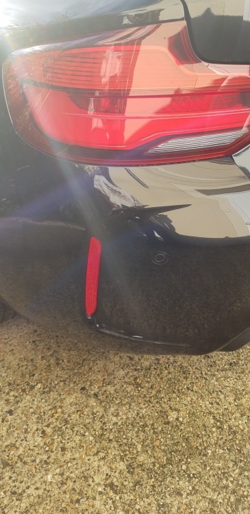

Et le résultat final ?
Vous n'avez pas peur de vous faire rentrer dedans? Je me dis qu'ils doivent avoir leur utilité...
Ça fait 60.000 kilomètres que je roule comme ça et son arrière train est toujours intact

Moi aussi je préfère largement ce design et sur une noire c'est mieux visible à mon sens (surtout de profil par exemple)

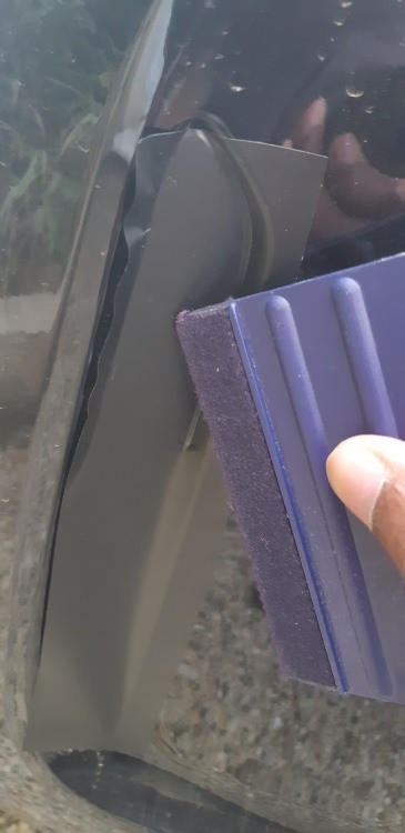

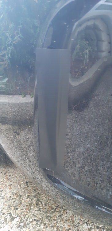

Et je vous rappelle la solution de simplicité à 15 euros sans démontage et faisable en 20 mn avec du plasti-dip :
Le nettoyage en vidéo : https://photos.app.goo.gl/fVCtmARE6Pxkx6Ch9
Le résultat :
IMG_7355.thumb.JPG.2d38154af259f05e1749853bcbe4b695.JPGIMG_7356.thumb.JPG.aafd5821507b369decc470263707160b.JPG
