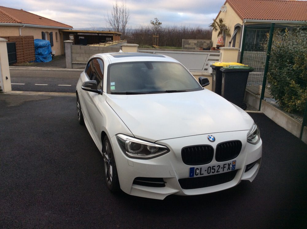

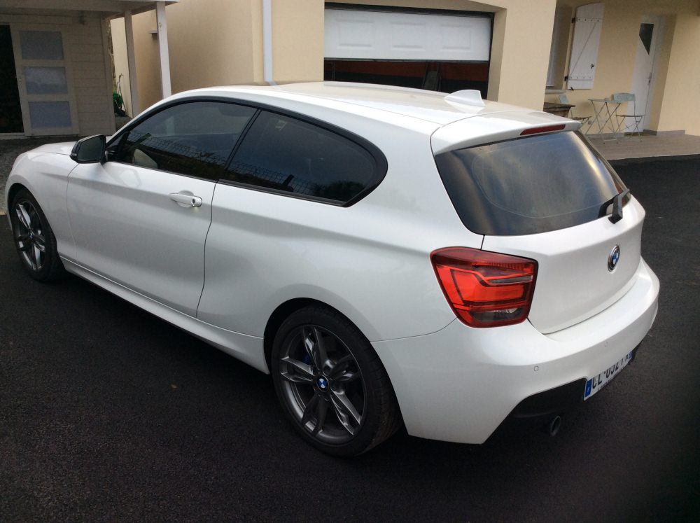

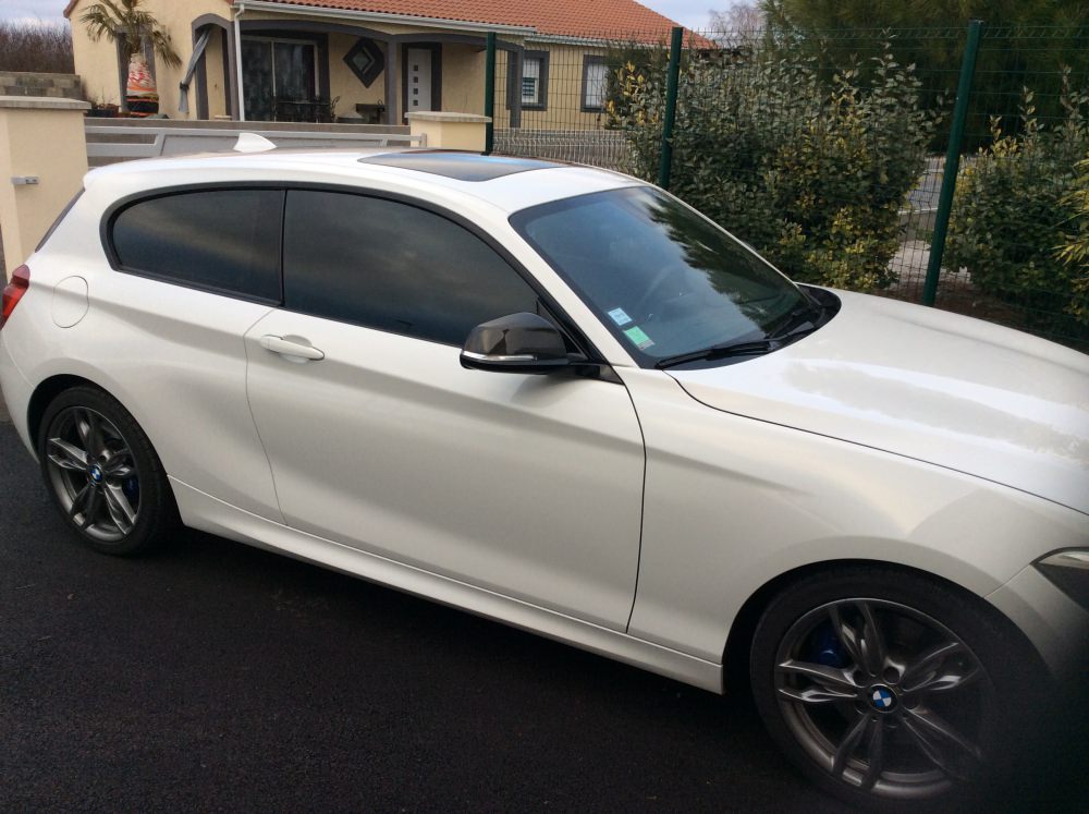

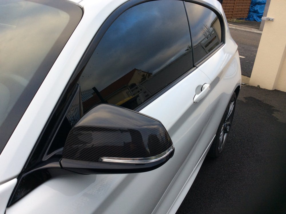

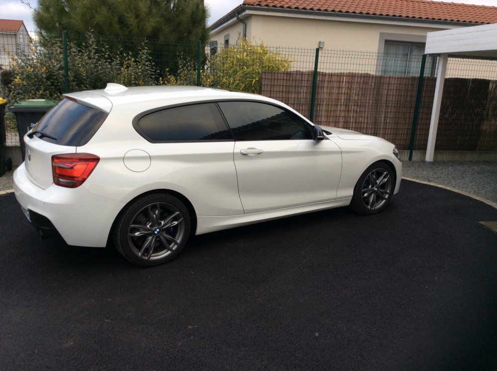

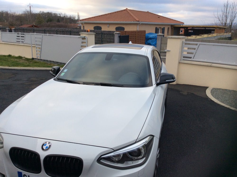

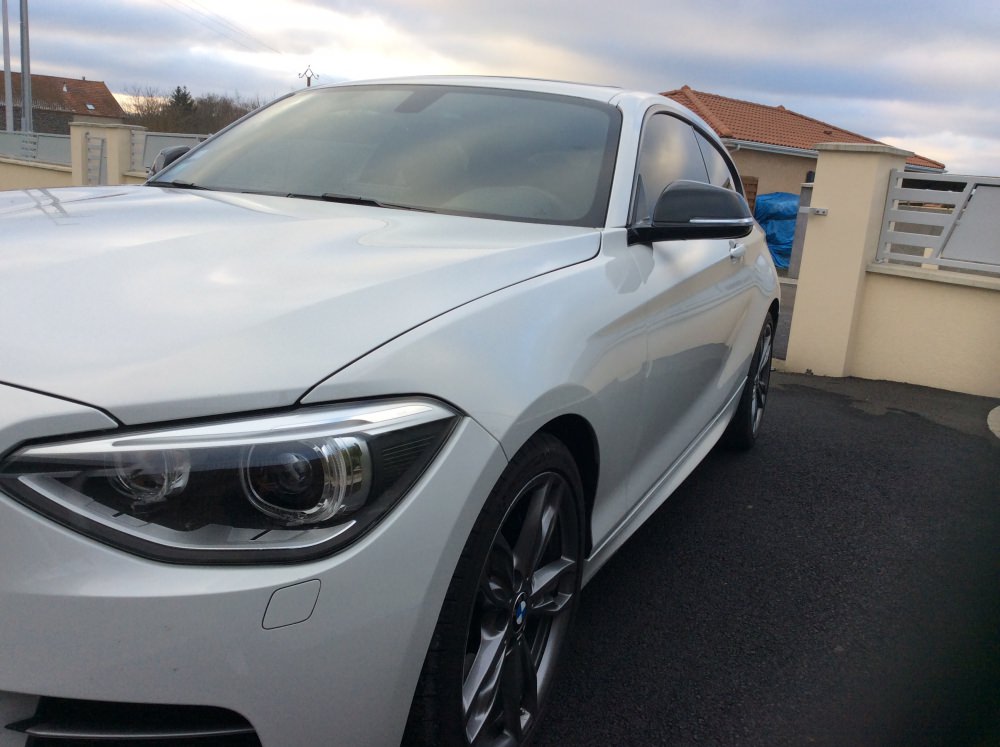

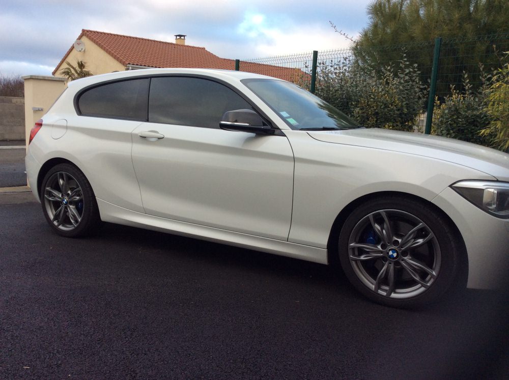

Voici des photos de ma belle  avec les rétroviseurs montés mais en vraie c'est bien plus jolie, je ne regrette absolument pas les frais ;)
Joli!
Joli mais c'est des coques carbones ? Pas style m3 ?
Salut,
merci à vous. C'est des carbonnes car le vendeur c'est trompé et m'a envoyé par erreur à la place des type M4F80. Au final je les ai monté et derrière il ma renvoyé le bon modèle. Une fois les deux reçu j'ai gardé les carbones......

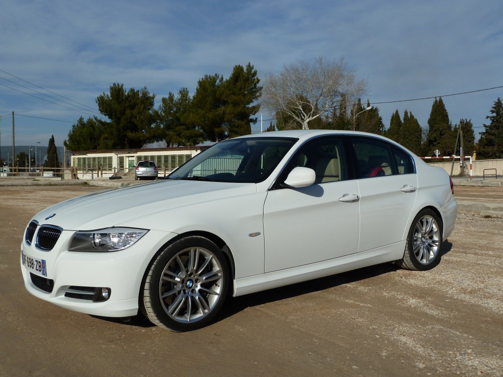

Mon ex 335i. Volée au bout de 9 mois et 17.000km. Jamais retrouvée depuis 2011 ...
