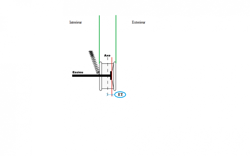

Alors j'ai des interrogations concernant les largeur et E.T. de jante.
Donc voici un schéma pour qu'on parte du même point :
Si d'origine j'ai une jante en 8 pouces de large (1 pouce = 2.54cm), et que je monte une jante en 9 pouces de large (même ET, même diamètre..), la jante devrais donc faire 2.54cm de large en plus !
Ma première question est : est ce que j'aurais 2.54cm de plus vers l’extérieur (donc la jante sort de 2.54cm de l'aile), OU aurais-je 1.27cm de plus vers l’intérieur (essieu) et 1.27cm de plus vers l’extérieur (aile) ? (2.54 / 2)
Ensuite un exemple concret :
Je possède une jante de 19 pouces, 8 pouces de large avec un E.T. 37.
Si je passe sur une jante de même diamètre, donc 19 pouces toujours, mais avec une largeur de 8.5 pouces et un E.T. de 20, de combien sortira la jante vers l’extérieur (aile) ?
1 : Elle sortira de 2.97cm ?
                OU
2 : Elle sortira de 2.33cm ?
Voila, Merci pour votre aide :) !!!
1ère question   : tu auras 1,27 de plus à l'extérieur et 1,27 de plus à l'intérieur.
2ème question : ta nouvelle jante sortira vers l'exterieur de 2,34cm par rapport aux anciennes.
Il y a 1 heure, bmw24 a dit :
Super! Merci pour ta réponse "bmw24", bonne fêtes a toi ;) !
  • 7 mois plus tard...
Pour moi réponse 1 vu que l'ET ne change pas , la jante va rentrée d'un pouce
Réponse 2 vu que l'ET change le débord change, comme illustré sur le dessin..

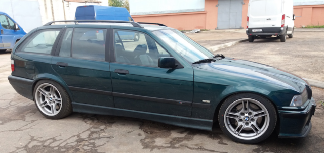

J'ai une question et je ne voulais pas ouvrir un nouveau sujet pour ça.
Je m'excuse par avance car il s'agit d'une E36...mais pas M. 😇
Je voudrais savoir si je peux monter des styles 66 ET 20 et 26 sur un Touring?
Merci d'avance.
Modifié par fredz72
Oui ca monte, faut une bague de centrage pour passer de 74.1 a 72.5mm c'est des jantes de E39
si elle est pas a ras du sol ca passe en 225/45 et 245/40
Il y a 1 heure, KOOMICHRIS a dit :
Extra merci, c'est exactement la monte de pneus que je pensais monter 👍
Pour les pneus faut quand même vérifier la largeur des jantes ;-)
Il y a 13 heures, z3m71 a dit :
8 et 9 pouces donc ça devrait aller. 😁
Ouaip c'est bon c'est dans les acceptations pour les 2 tailles de pneus ;-)
Les largeurs pour ces 2 dimensions sont respectivement :
225/45 R 17 : 7 à 8,5' de large
245/40 R 17 : 8 à 9,5' de large
Modifié par z3m71
