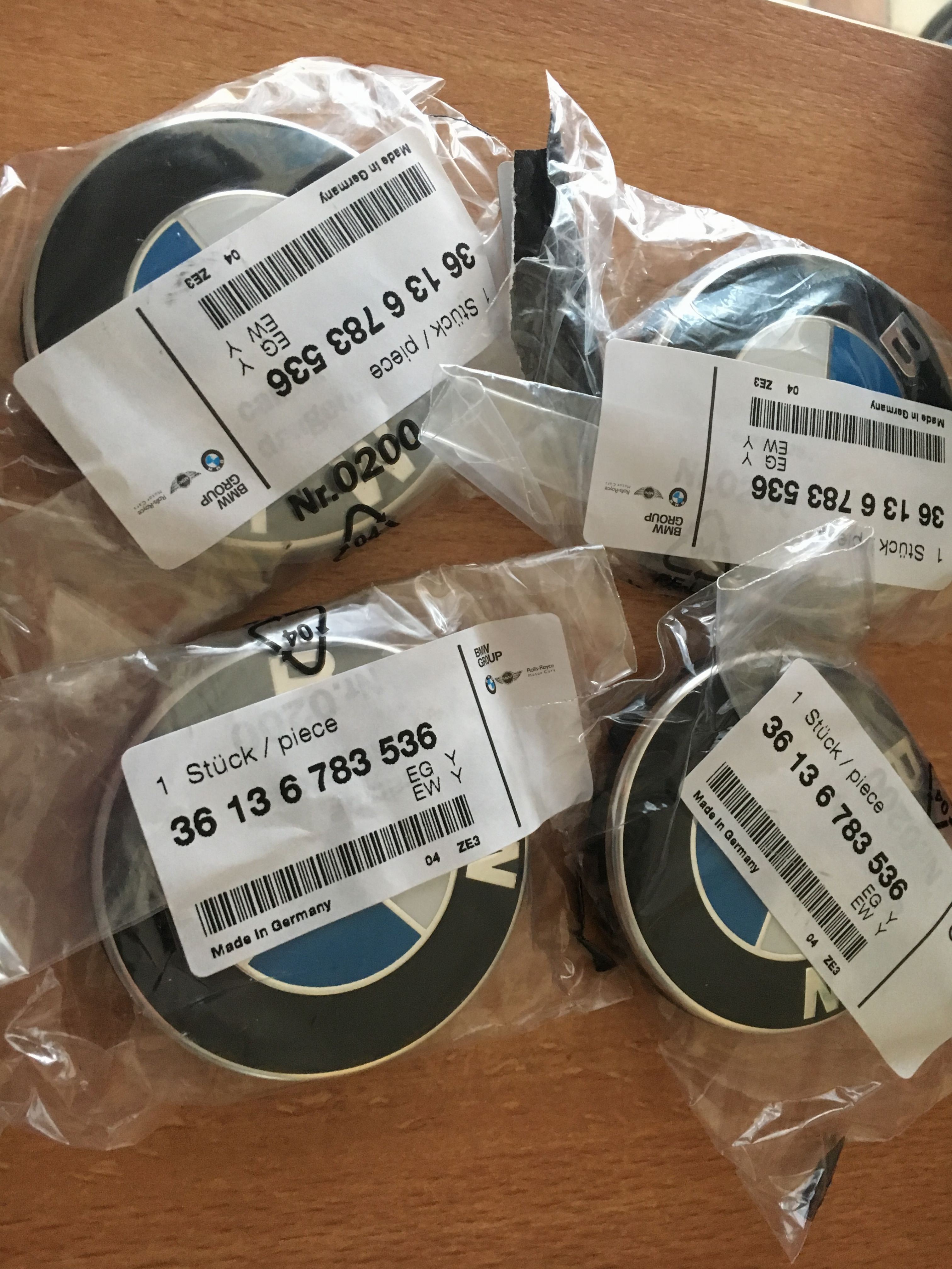

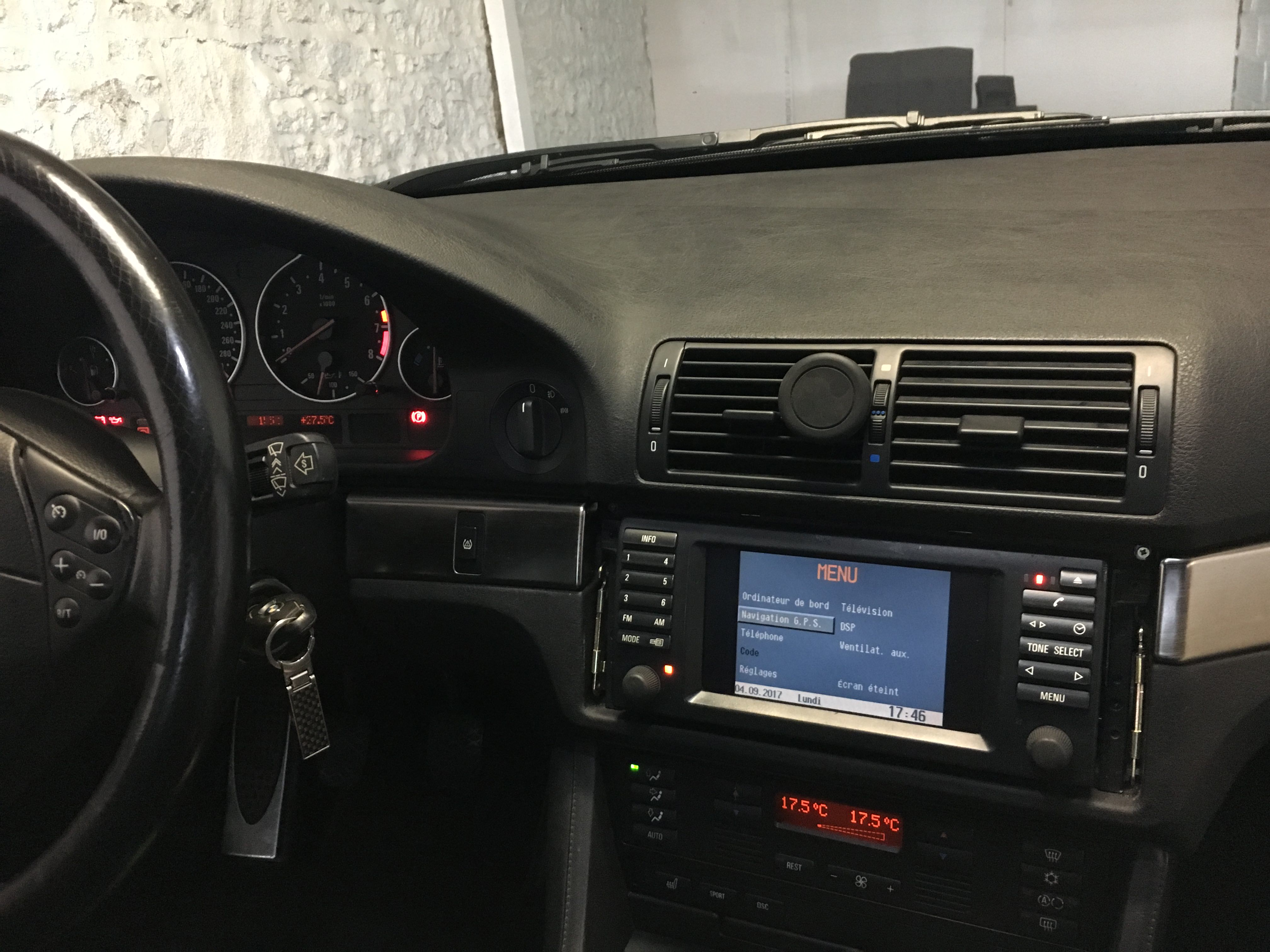

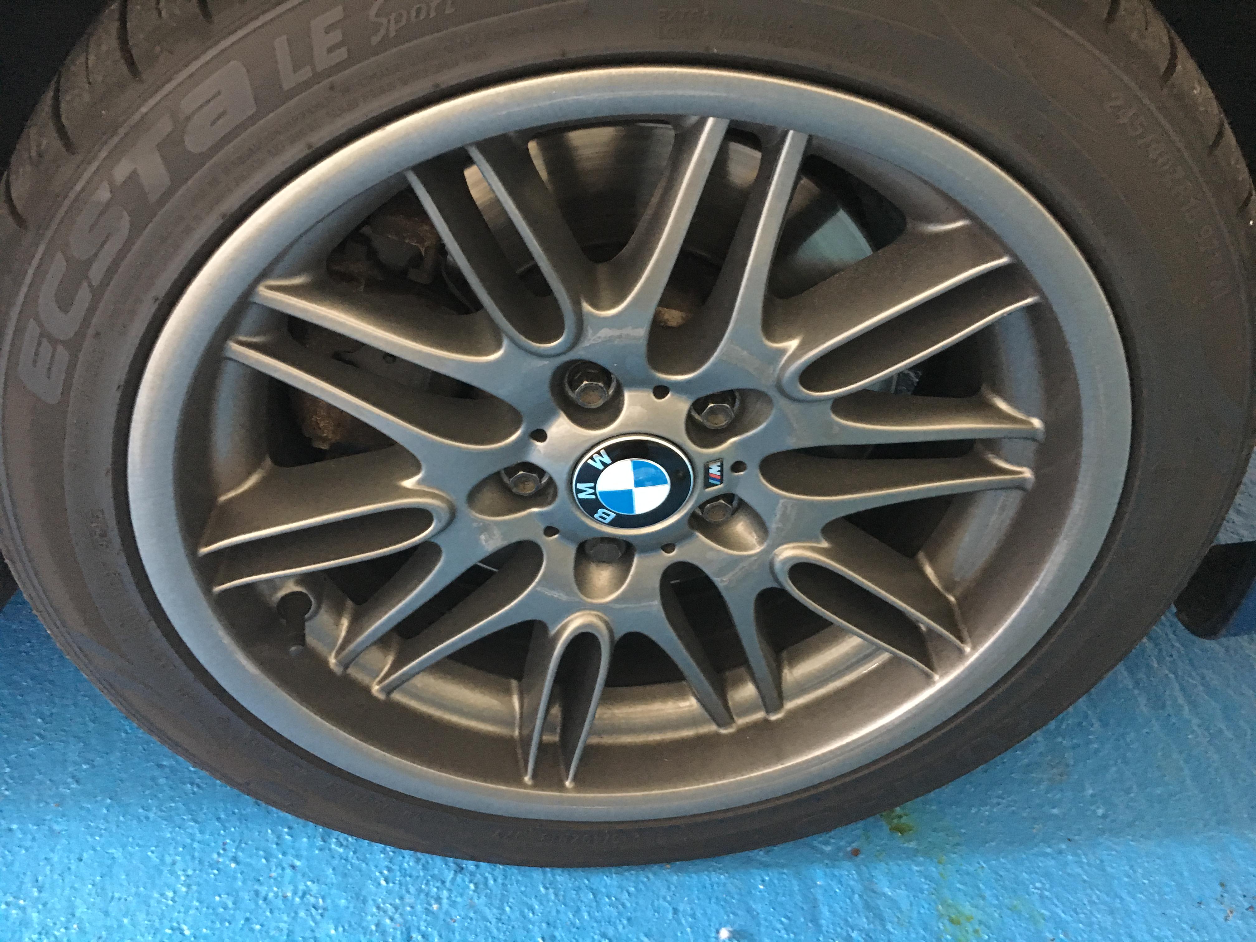

petites nouveautées, centres de roues et gps 16/9 :-)

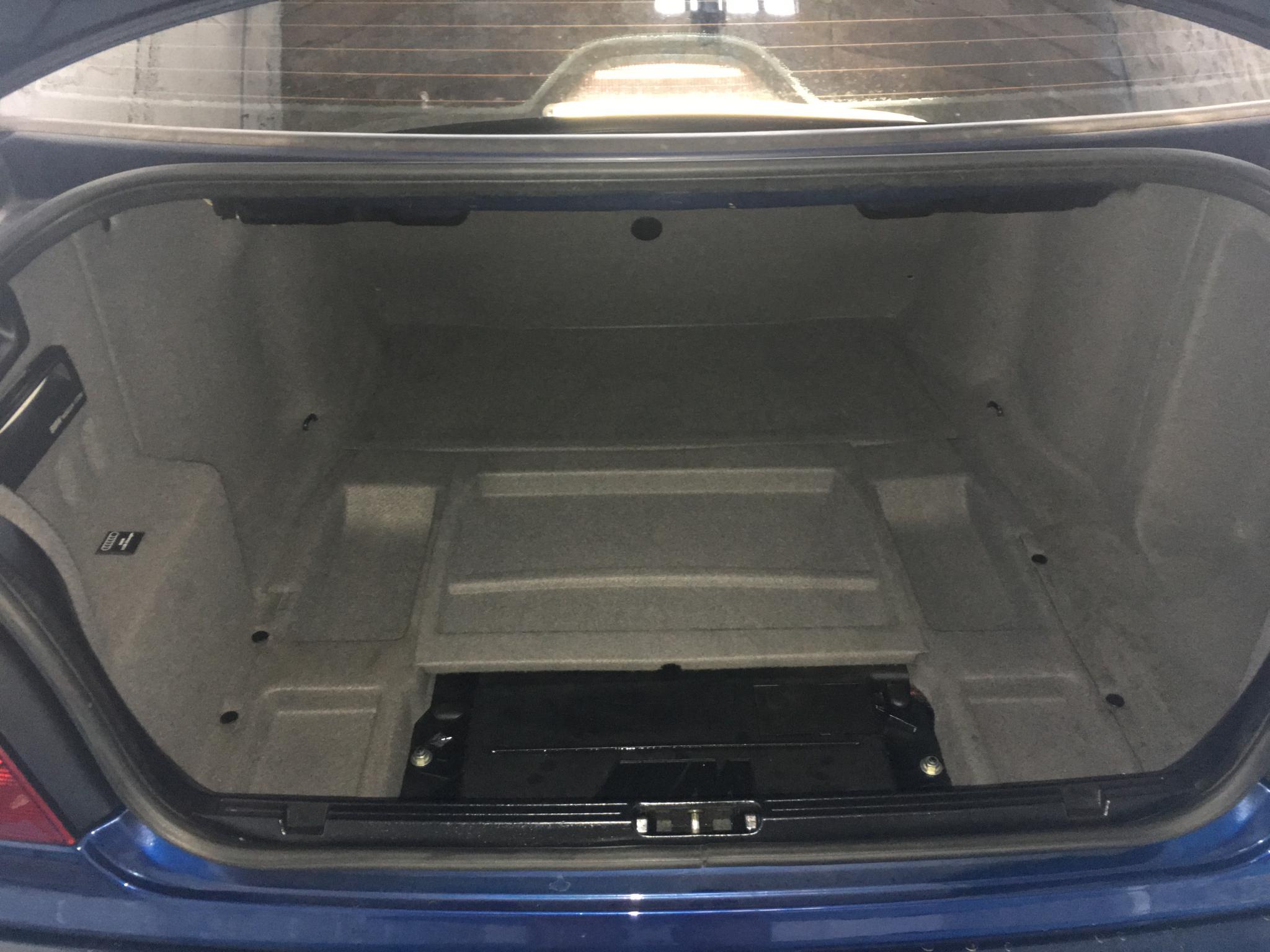

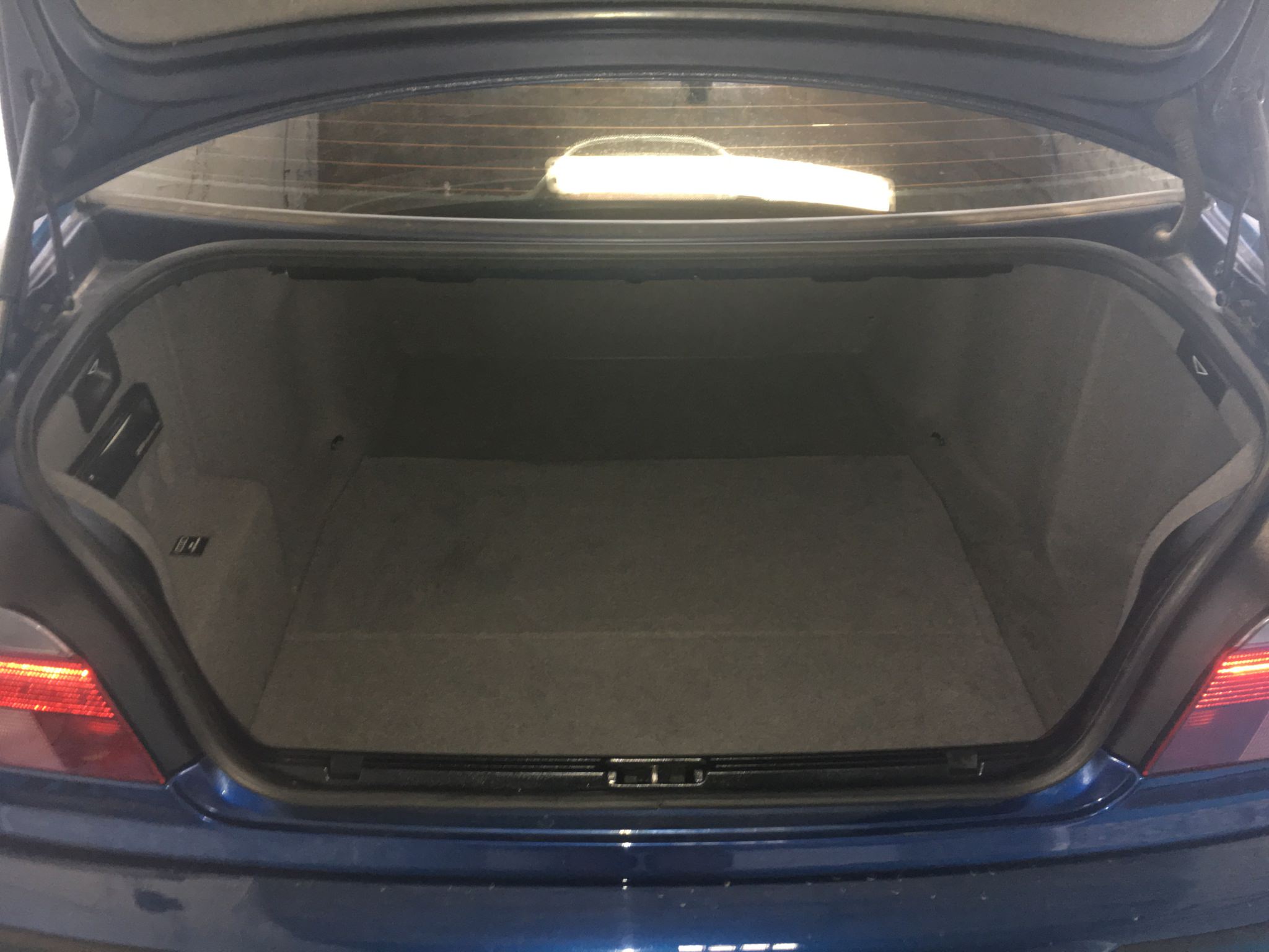

Retour de nettoyage des moquettes. C’est presque comme neuf :-)
Arfff faut que je le fasse ça.   Loc d un aspirateur extracteur injecteur bien balaise =20€ la journée  chez loxam..    le mec m a dit qu' il en louait souvent aux automobilistes mais il a mis des embouts moins gros car '  ça  envoit'  selon ses termes. .certains auraient eu des surprises parmi ses clients ( et clientes :))
Modifié par Invité
Moi c’est mon cousin qui boss dans le nettoyage industriel qui m’a fait ca avec les bons produits. L’ancien propriétaire avait renversé de l’huile un peux partout et la on voit que c’est efficace.

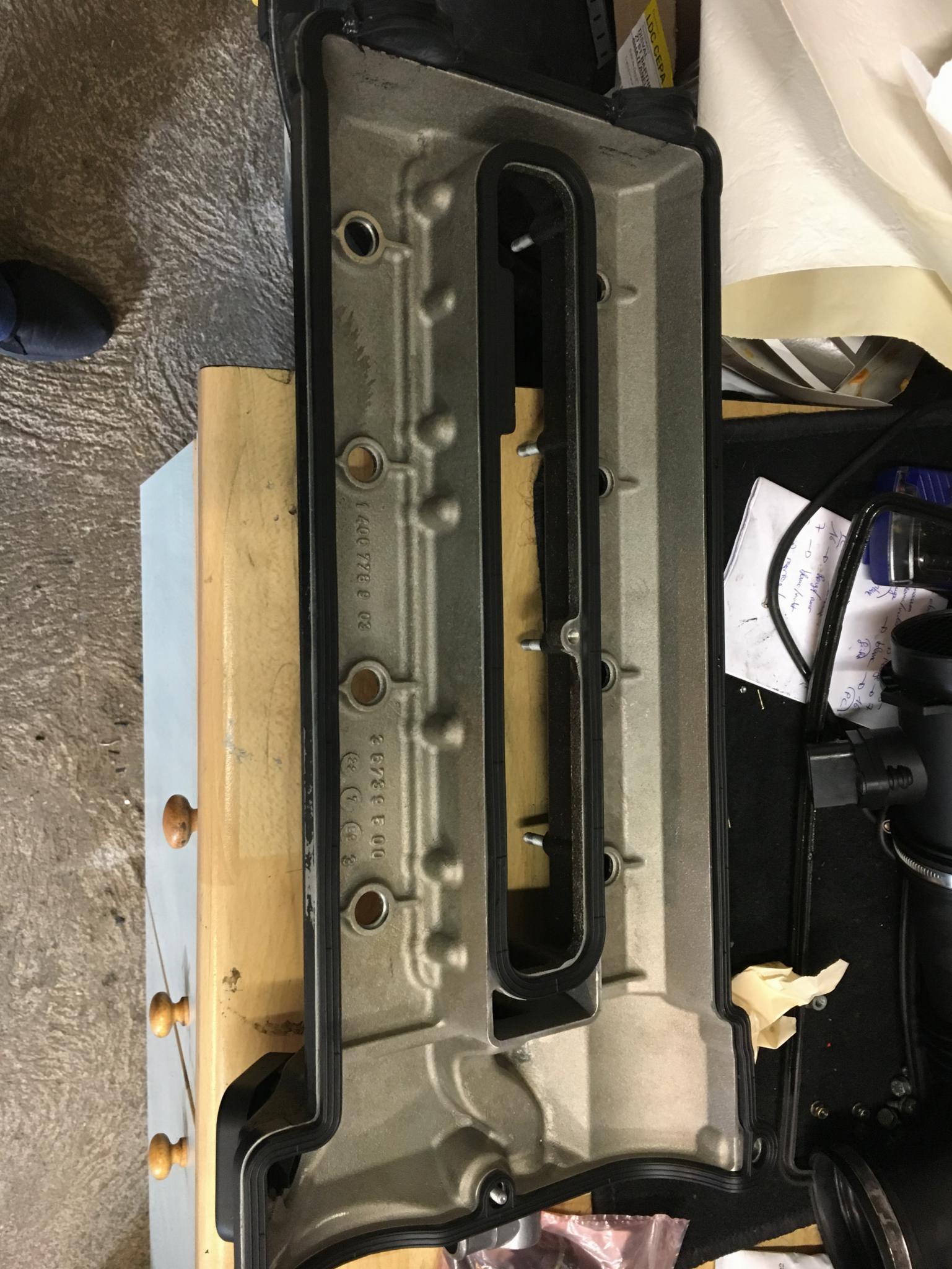

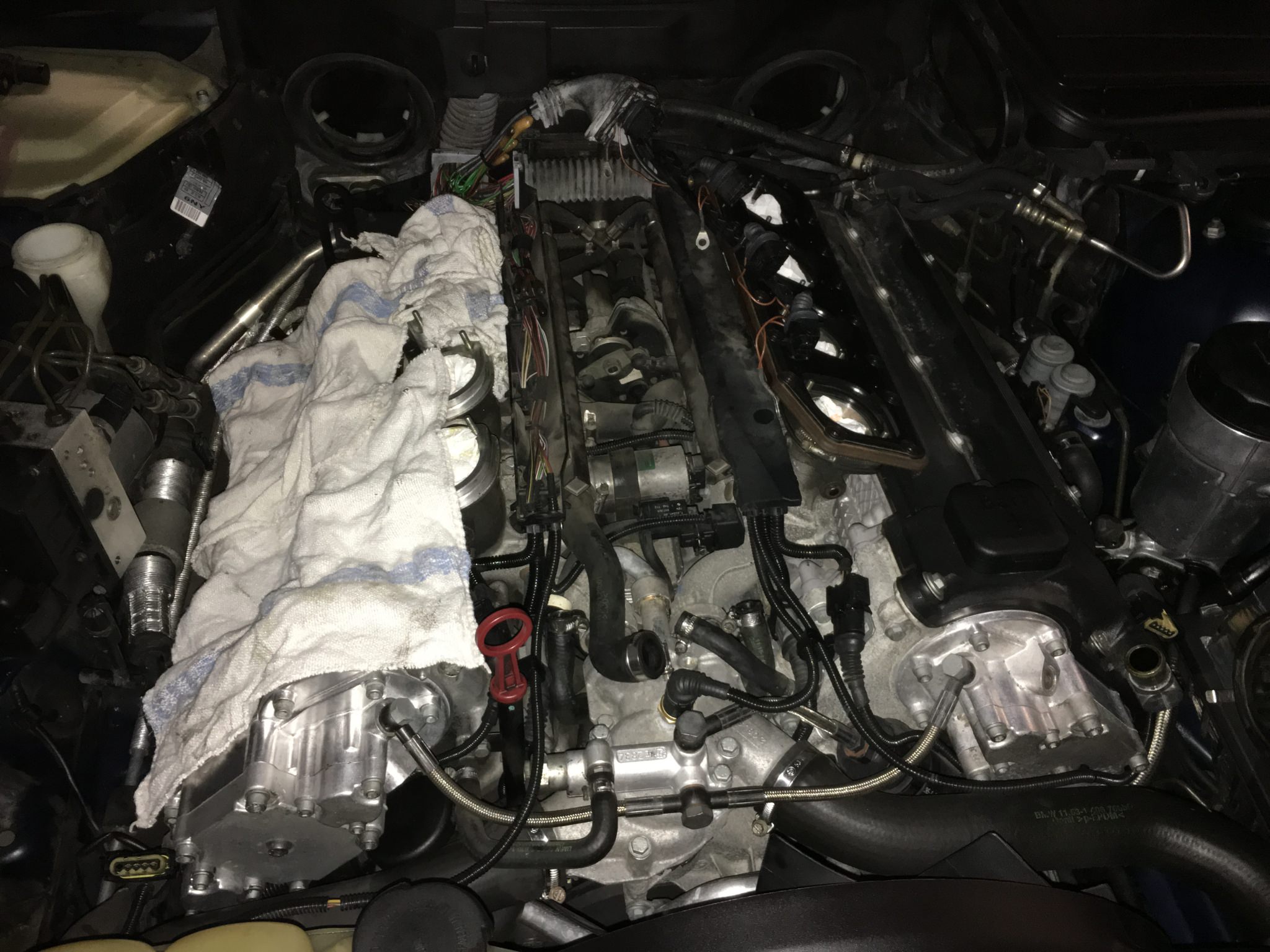

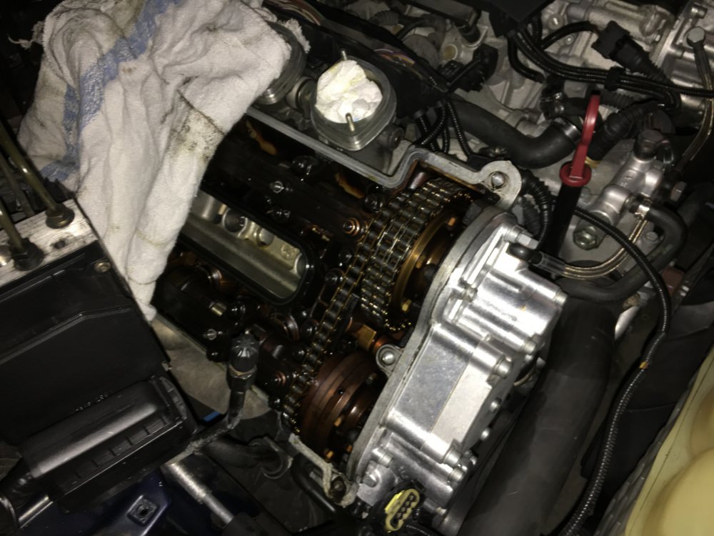

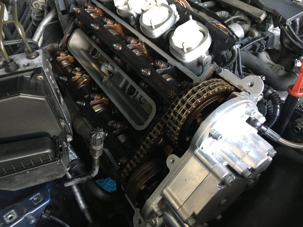

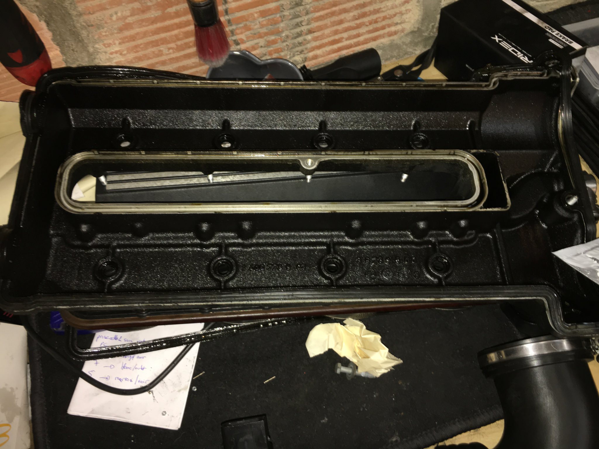

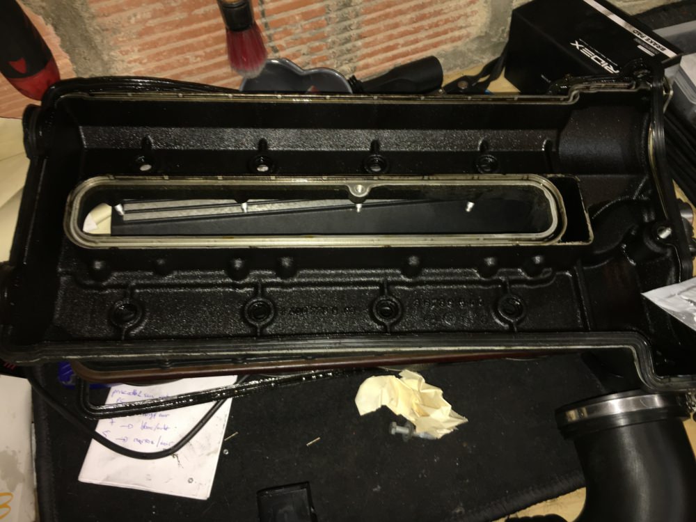

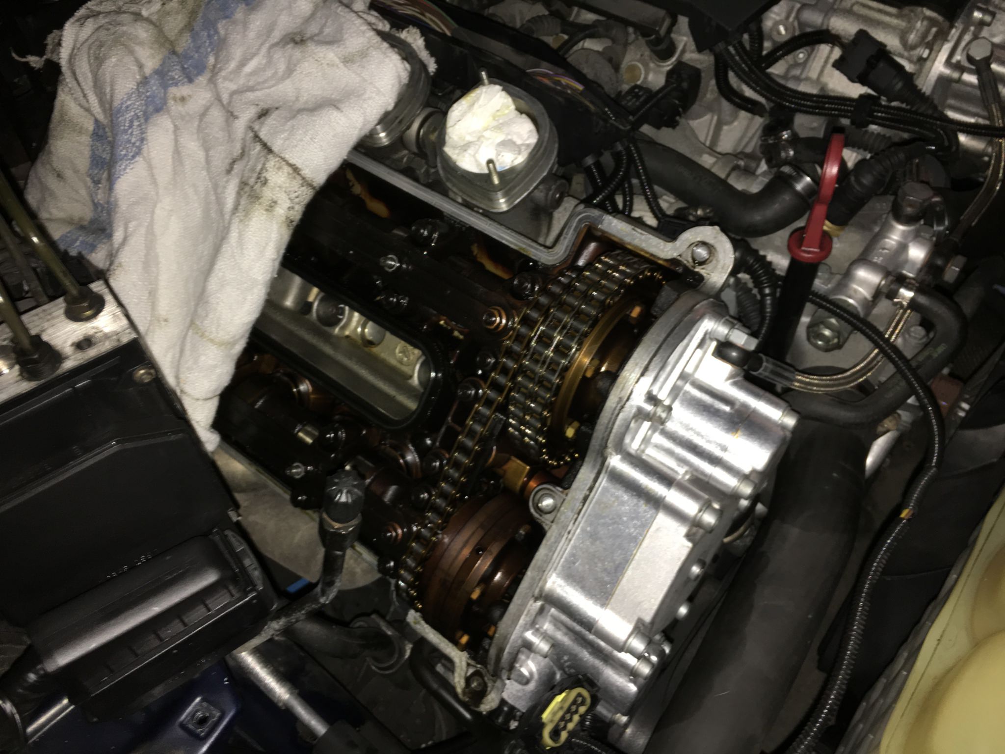

Le week end dernier c’etait changement des joint de couvre culasse et j’en ai profité pour changer les capteurs aac en préventif. Nettoyage de toute la zone et du couvre culasse... l’ultrason fait des miracle ?
Souvent nécessaires les joints des couvres culasses sur les v8... y compris ceux encadrants les puits des bougies qui finissent par barbotter dans l huile..
Ma prochaine grosse intervention ça ! ;)
Salut brarou.
Pas mal comme opération d entretien.
Aurais tu les réfs des capteurs AAC?
J en ai un en défaut au diag, banc 2.
Merci à toi.
Il y a 2 heures, SccS69 a dit :
Salut brarou.
Merci à toi.
Alors admission 12 14 7 539 173
et echappement 13 62 7 796 054
sachant que mes capteur origine n’avait pas la même référence mais je n’ai pas de defaut a la valise donc ce doit etre une nouvelle référence.
Il y a 3 heures, sedan78 a dit :
Oui j’avais un suintement derriere et j’ai commander le lot ;-)

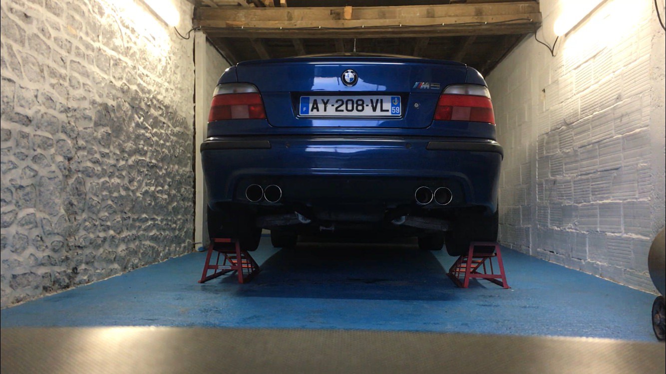

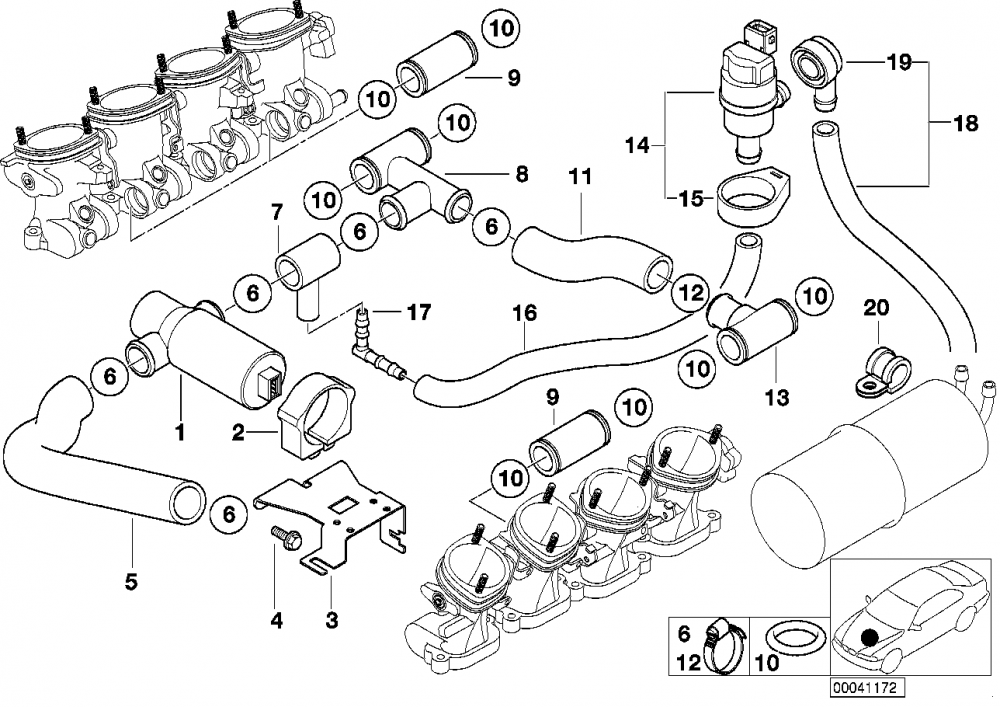

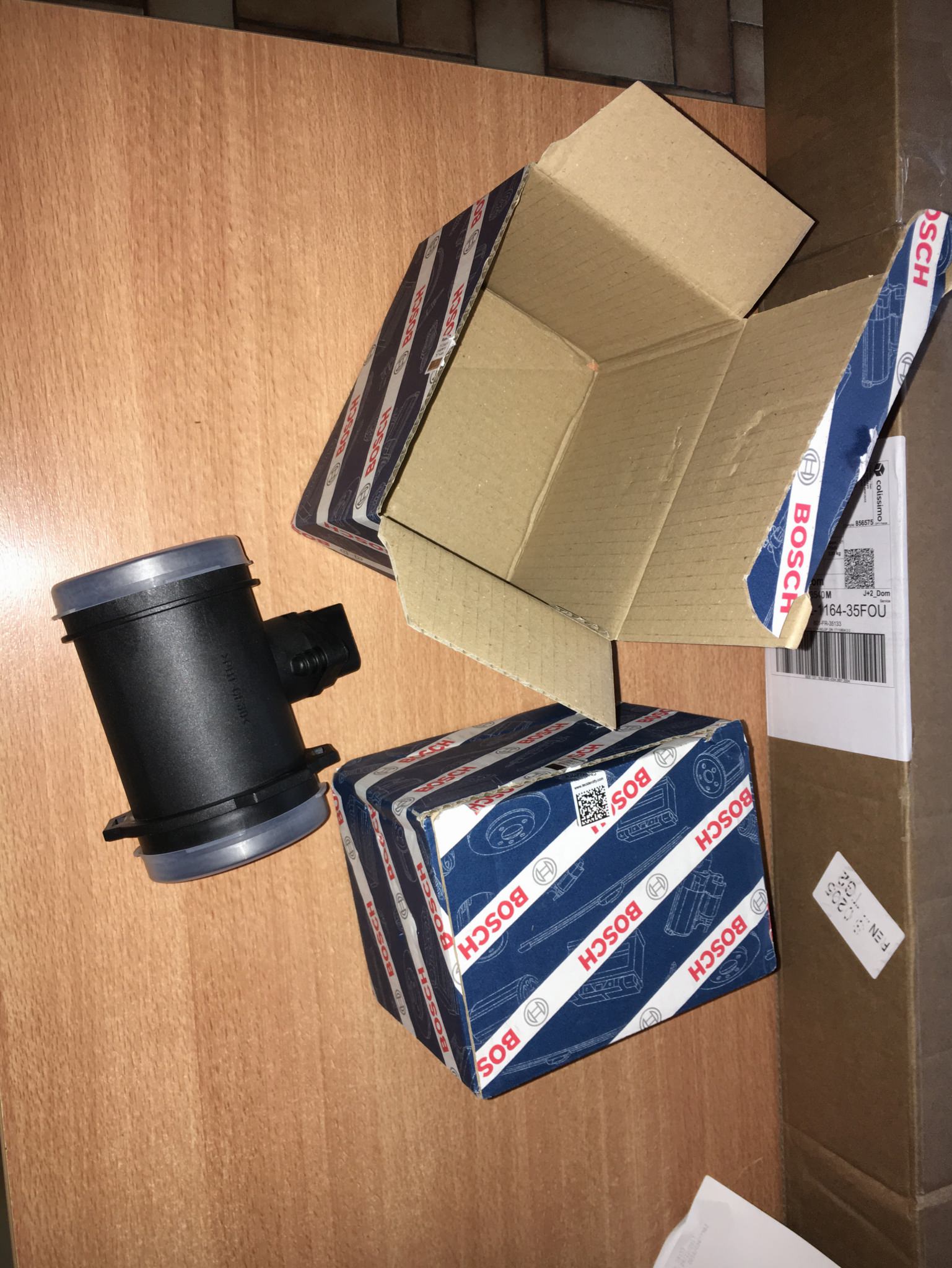

Nouveautés sur la grosse, debimetres neuf pour etre tranquil, suppression des silencieux par des tubes avec sorties 4x83 pour faire chanter ce v8.

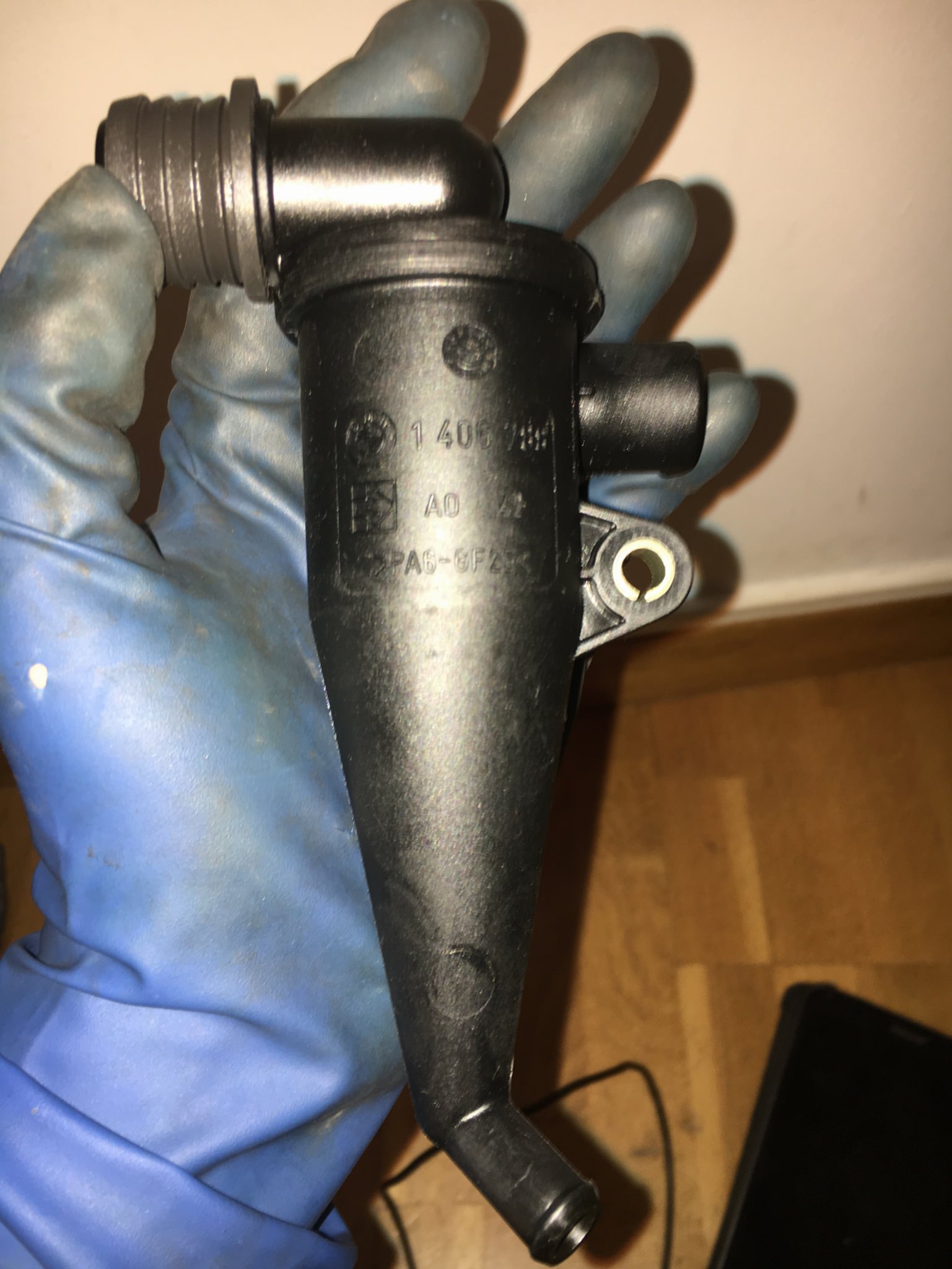

Sinon j’ai un petit probleme que je remarque de temps en temps, lors de deceleration, le moteur coupe (cale), je ne vois pas de quoi cela pourrait venir  ??‍♂️
il y a une heure, brarou a dit :
Peut-être le régulateur de ralenti qui est encrassé... pièce n°1
