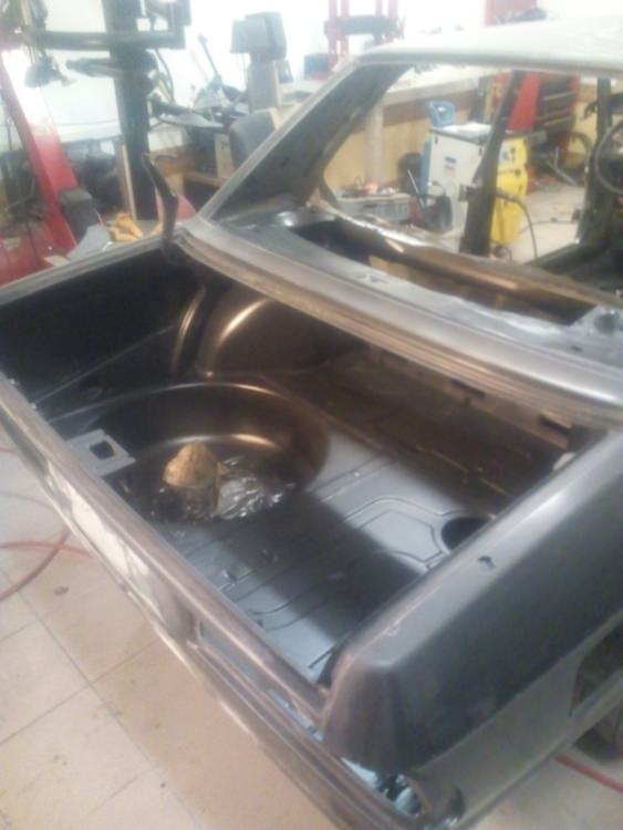

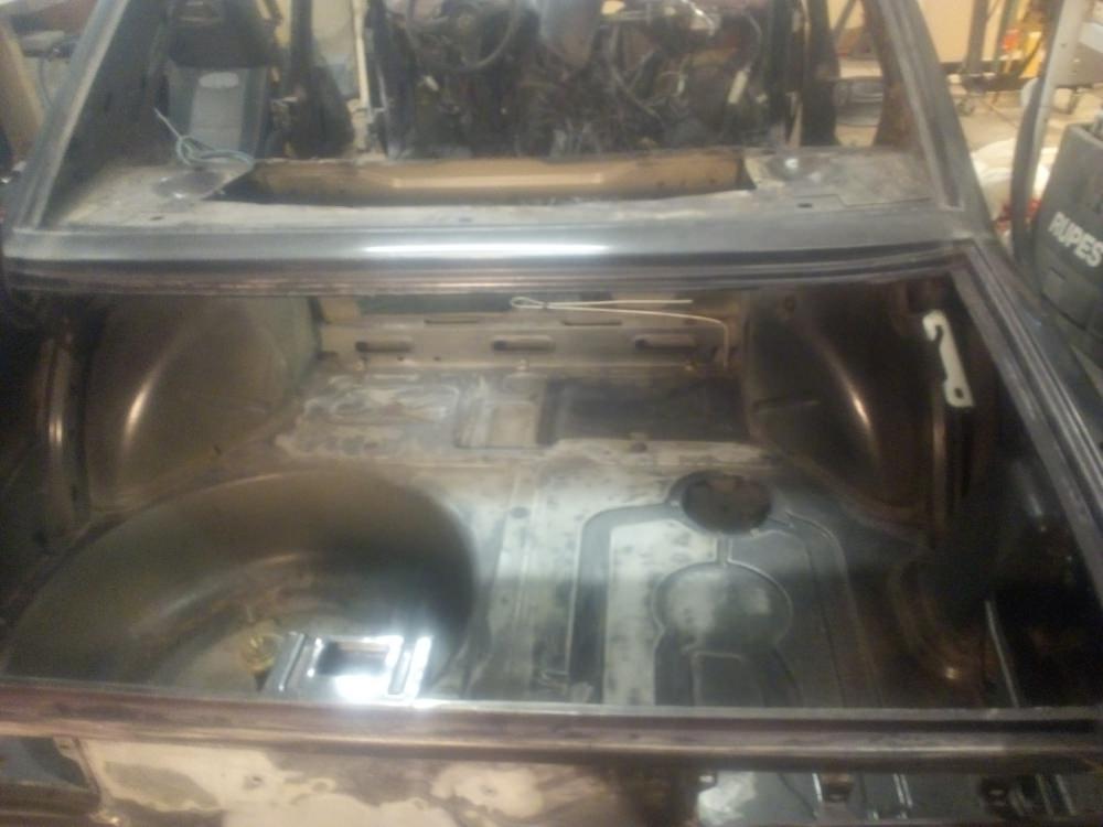

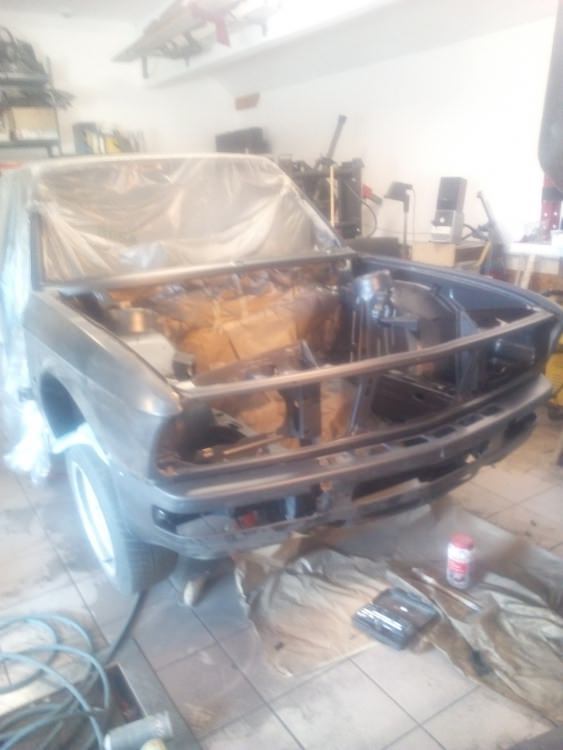

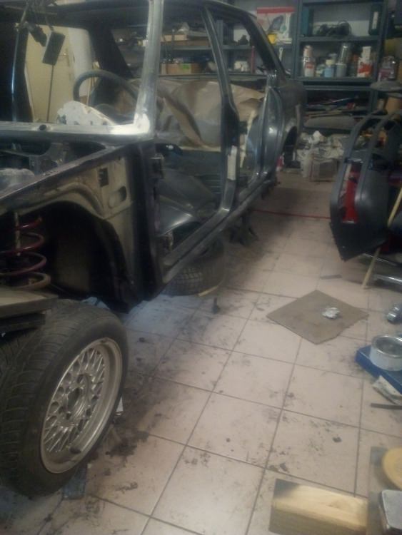

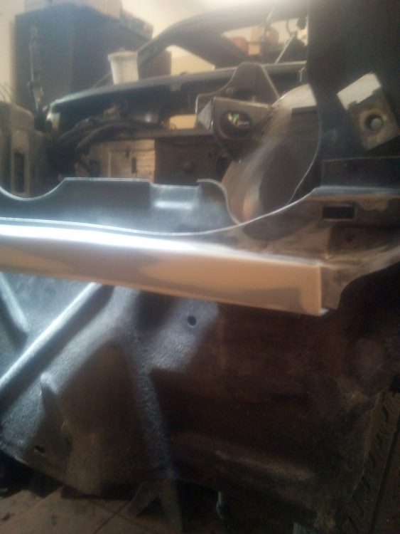

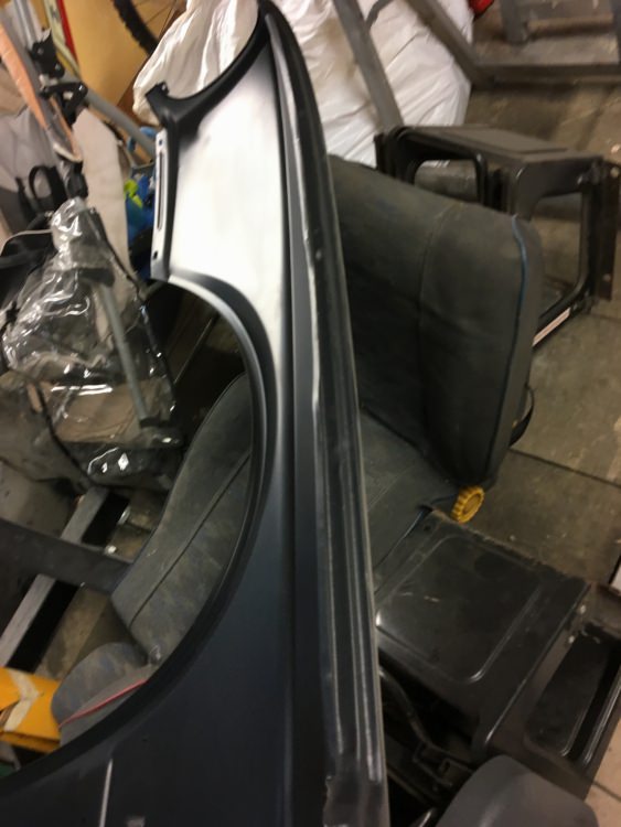

Enfin pû me poser à nouveau sur la caisse. Je vais passer tarder à passer un coup d'apprêt dans le coffre
Et en aspirant l'habitacle

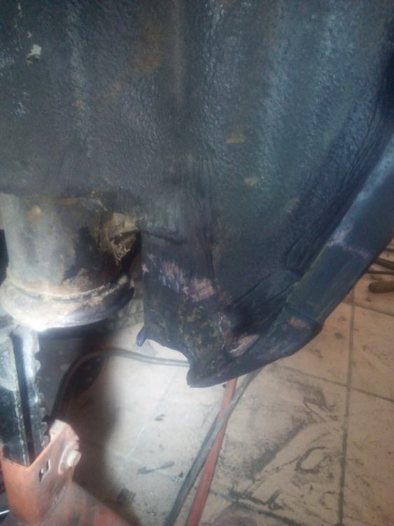

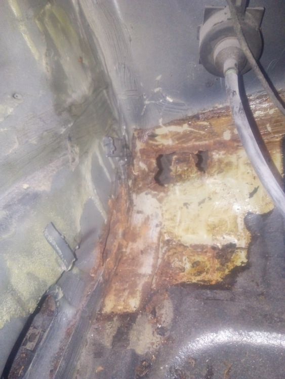

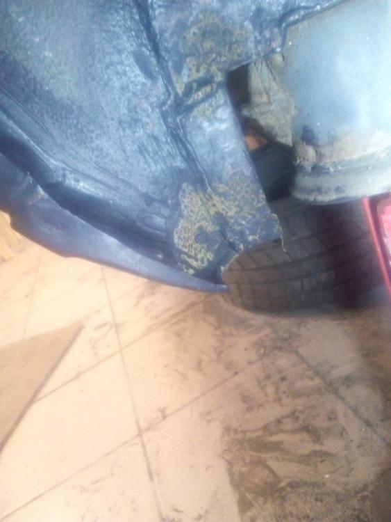

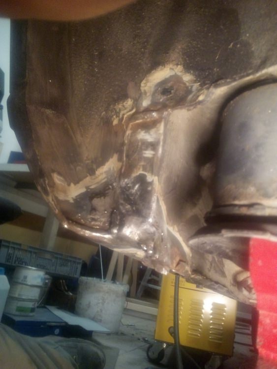

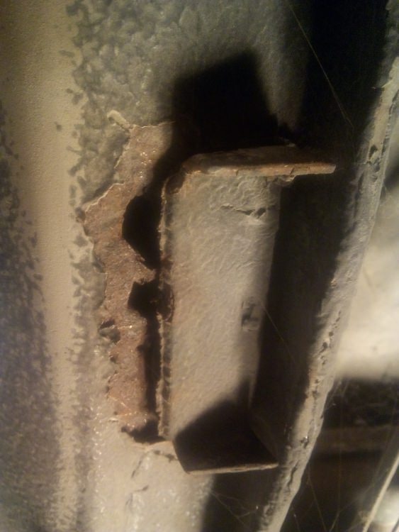

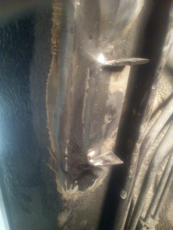

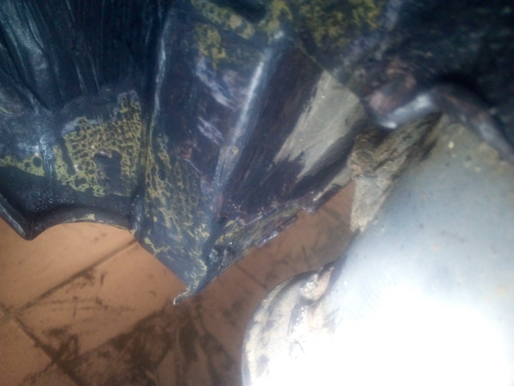

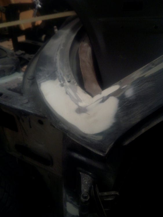

Voilà un nouveau trou de rouille dû au trou de la baie de pare brise qui a fait descendre la flotte.
Encore de la tôlerie...
 Aujourd'hui, Découpe, nettoyage, greffe. Et passage de l'apprêt dans le coffre.

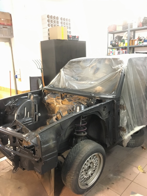

  • De retour à Belley? À midi pour peindre, c'était chaud avec une cabine à 36° Heureusement que l'on a travaillé en catalyseur lent.   Base hydro,  teinte 181 diamantschwartz Ve

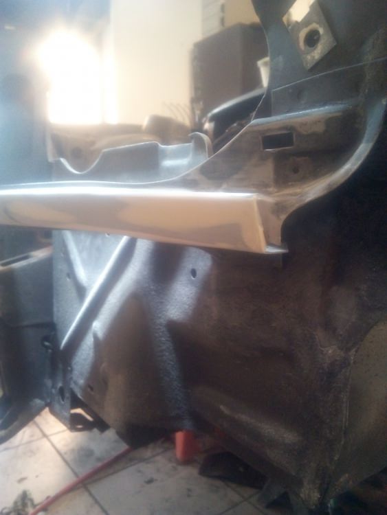

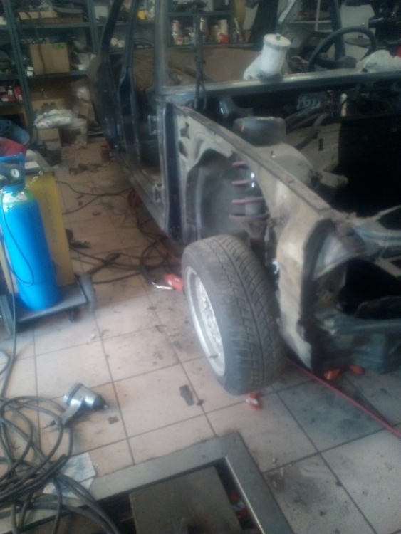

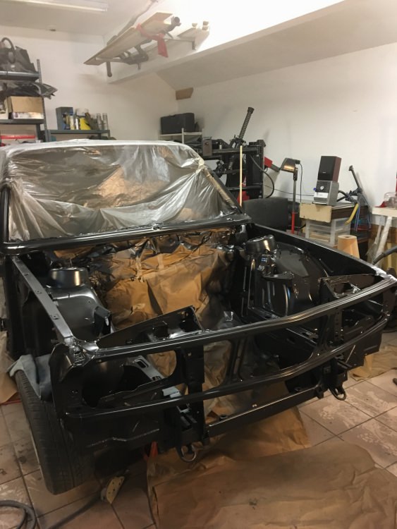

Demain je m'occupe du compartiment moteur et une autre petite greffe dans le passage arr gauche
Modifié par julien m

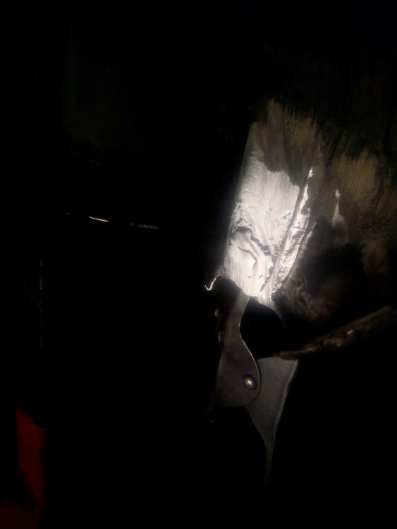

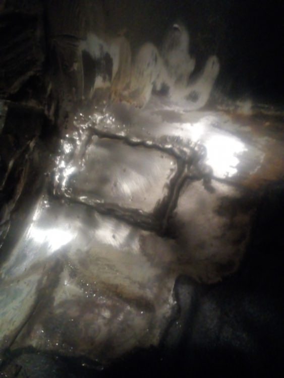

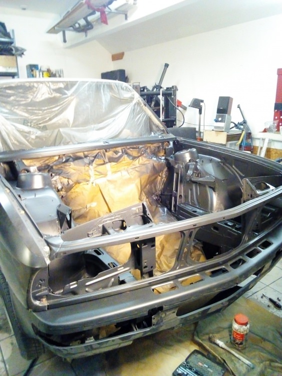

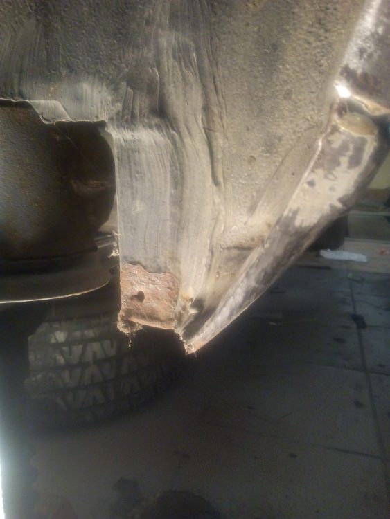

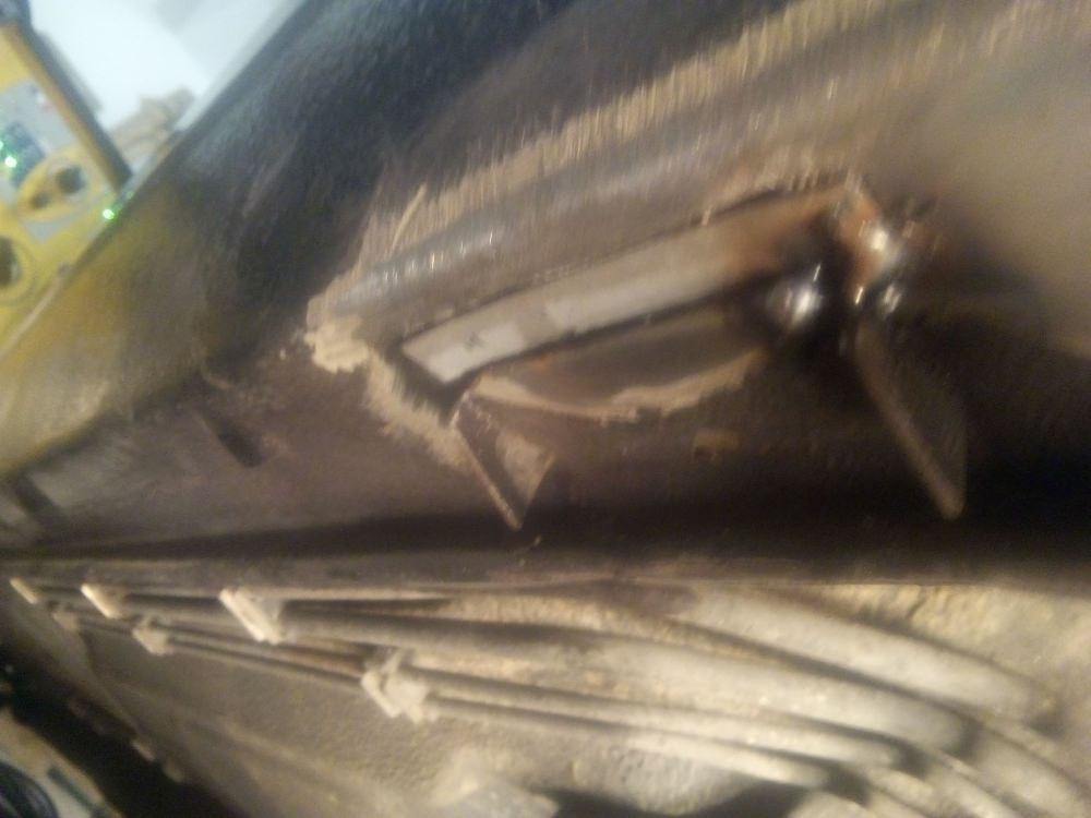

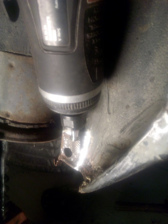

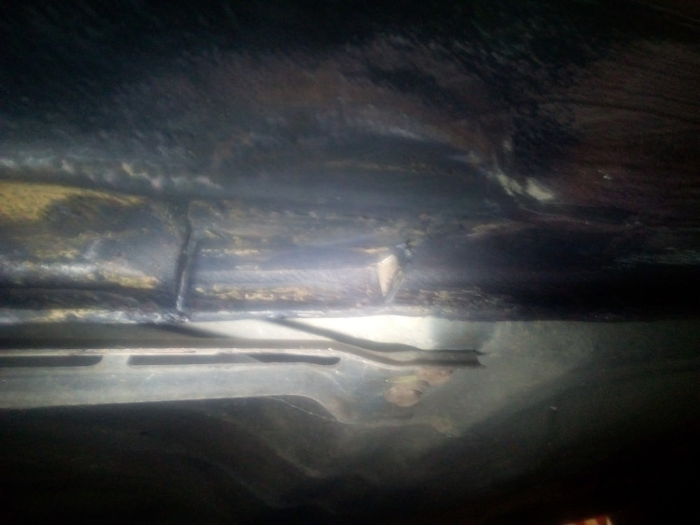

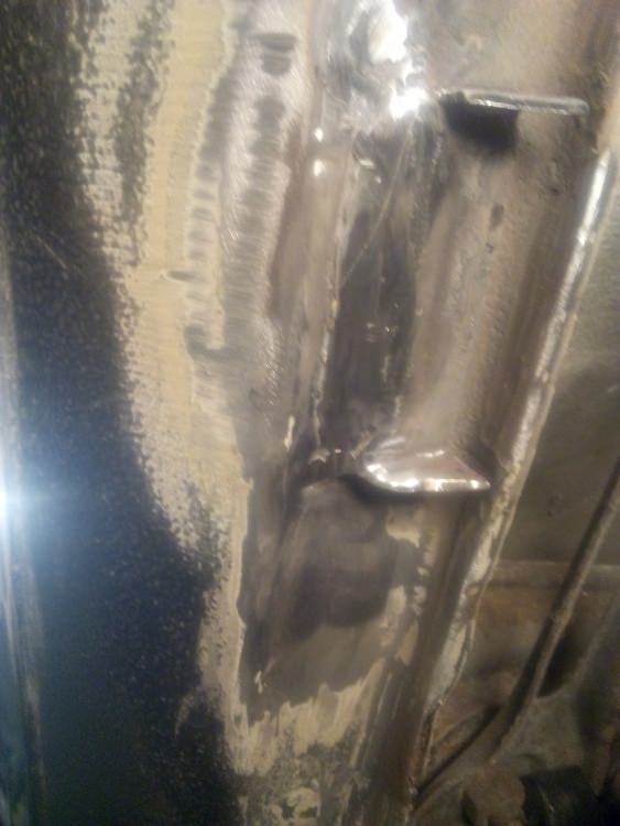

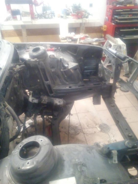

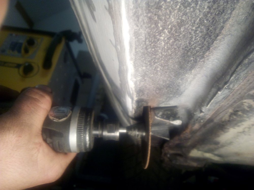

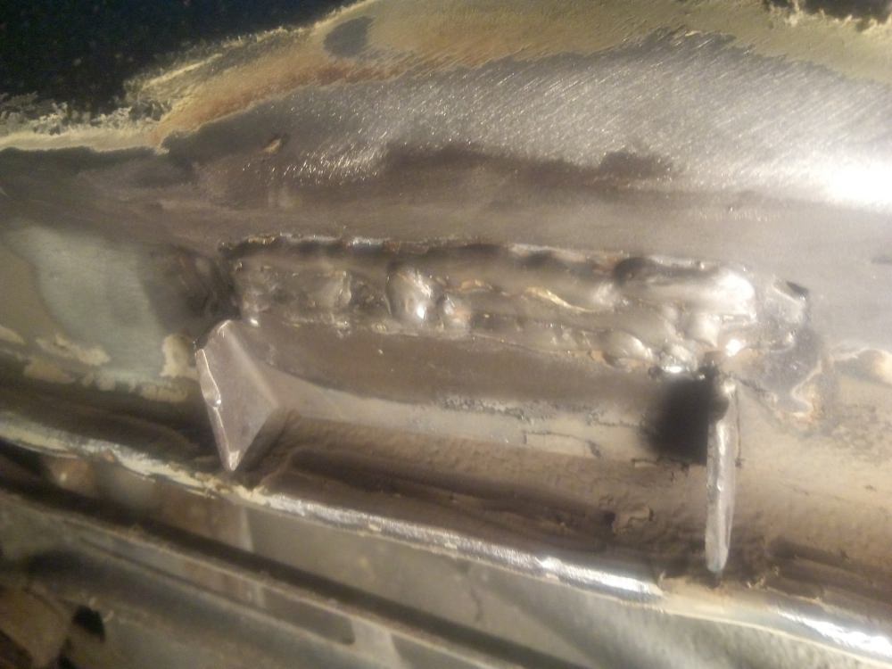

Aujourd'hui j'ai attaqué la préparation du compartiment moteur seulement en fin de journée, je ne voulais pas laisser les bas de caisse comme ça. (Photos presque en vracs) quand même trois greffes et 3 bouchons.
Du coup, ben je les aient réparés, bouchons, greffes, etc.

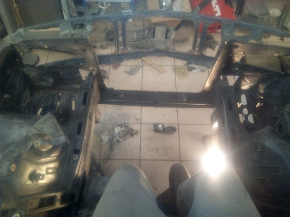

Ce soir je vais continuer sur le compartiment moteur pour passer le convertisseur de rouille partout où demain je vais apprêter.
Sur la première photos de la série du dessus, j'ai mieux fini le nettoyage.
Je reprendrai des photos après
Toujours au top :nickel8:

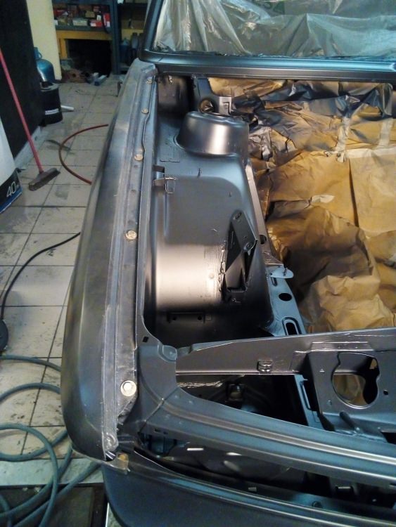

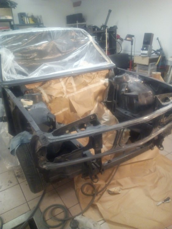

les tôles à nues sont traitées au convertisseur de rouille wurth.

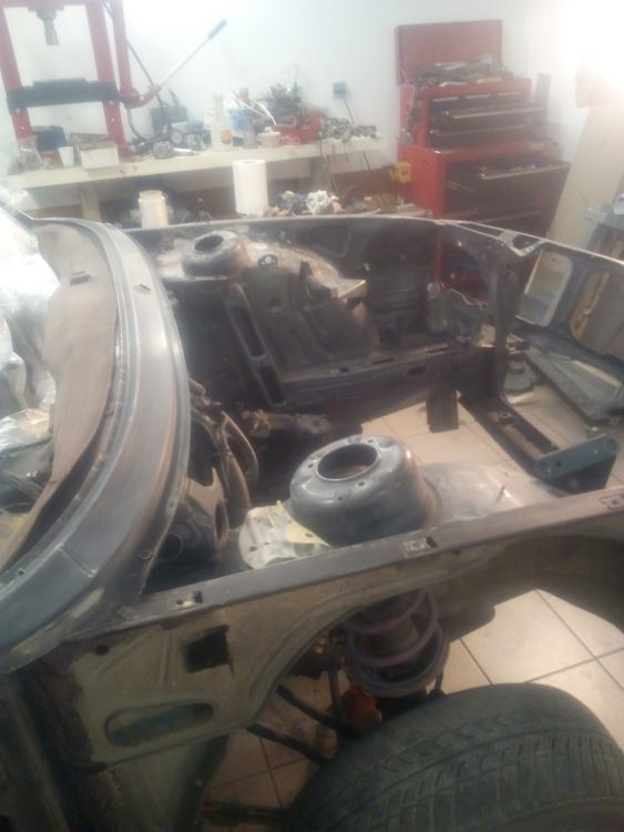

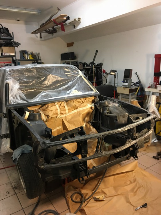

J'ai nettoyé le compartiment moteur, bientôt fini, c'est long.
Comme on voit, ça a foutu, de la limaille partout au sol.
Un nettoyage s'impose pour continuer le boulot au propre.

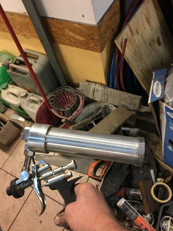

Il faut que je commande du pu pulvérisateur, il me reste 2 cartouches.
Il m'en faudrait 6 mini.
Je vais prendre du vernis aussi.

Je vais pouvoir enfin apprêter ce soir.

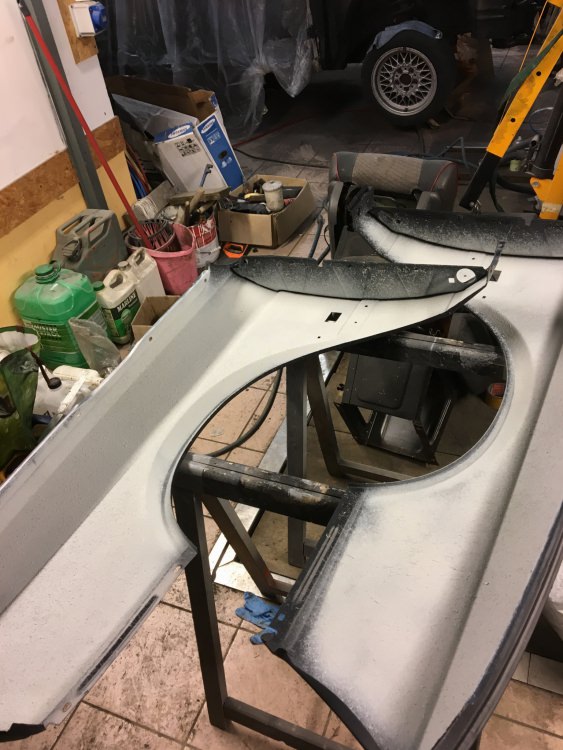

Demain j'y fou un coup de base léger pour pailleter
Et un coup de vernis
Mais juste dans les compartiments, enfin pas où on a accès capot fermé et aile posées.
Un impondérable m'a empêché de passer la base et le vernis cette après-midi
Demain matin j'espère, m'occuper de ça avec l'intérieure du coffre.
