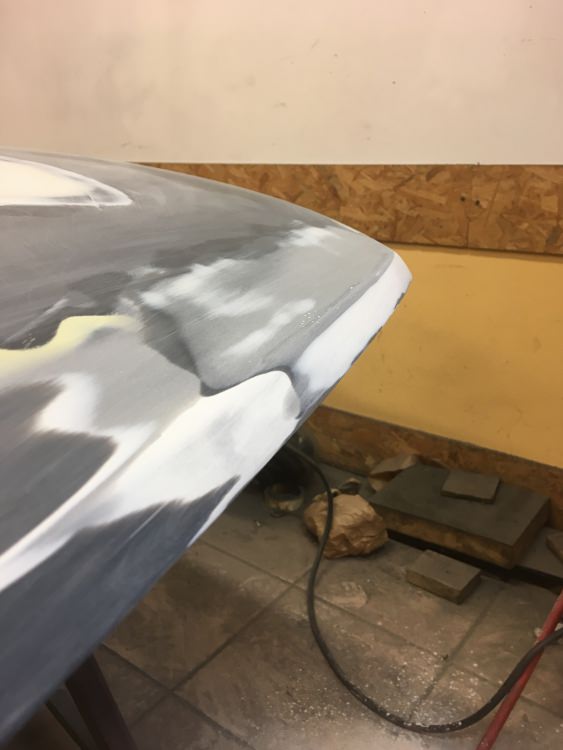

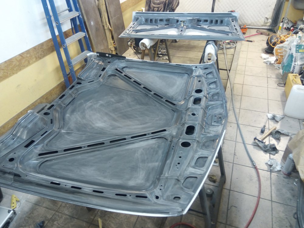

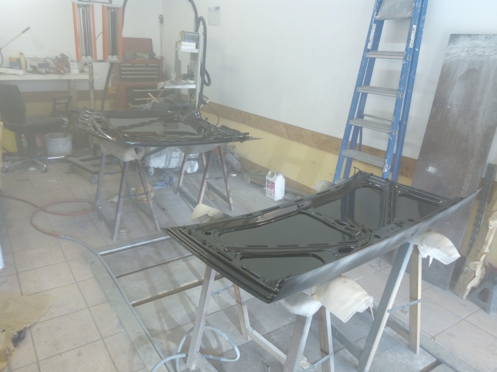

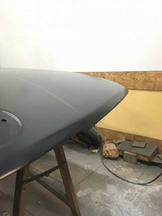

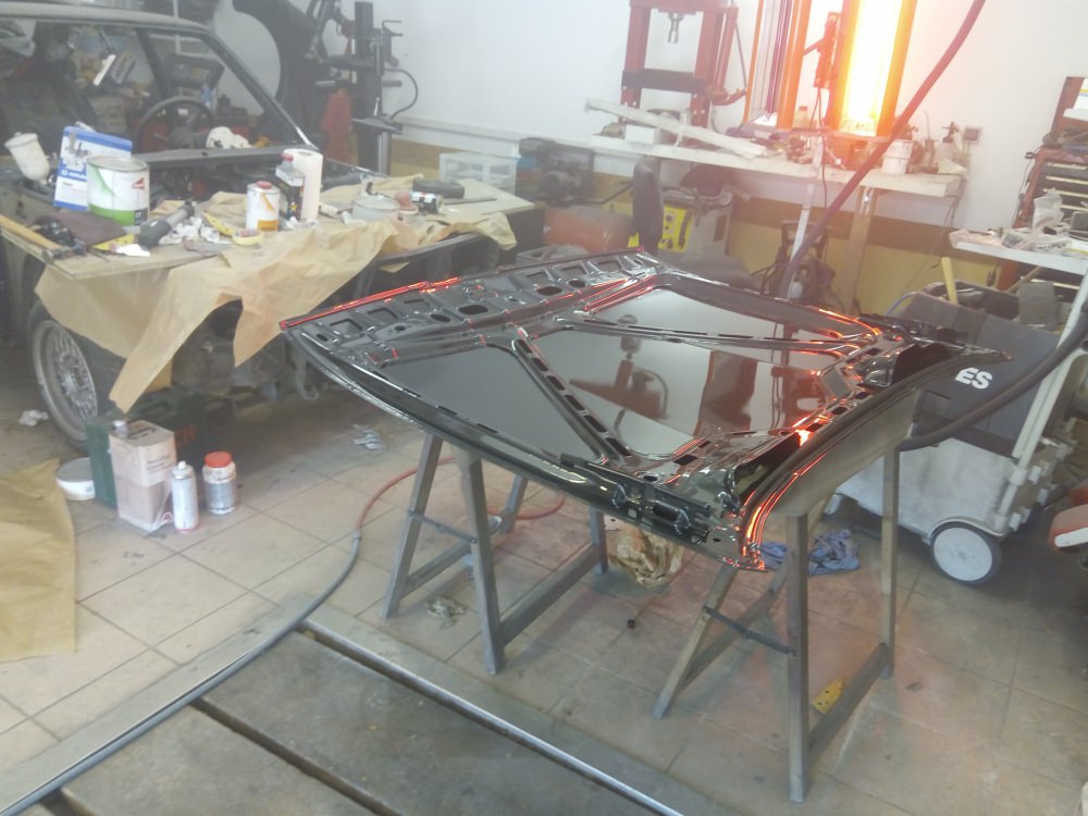

  • De retour à Belley? À midi pour peindre, c'était chaud avec une cabine à 36° Heureusement que l'on a travaillé en catalyseur lent.   Base hydro,  teinte 181 diamantschwartz Ve

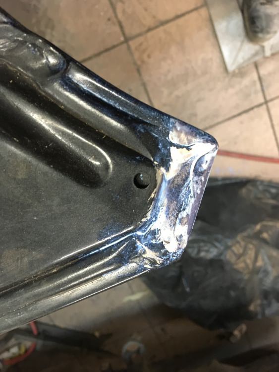

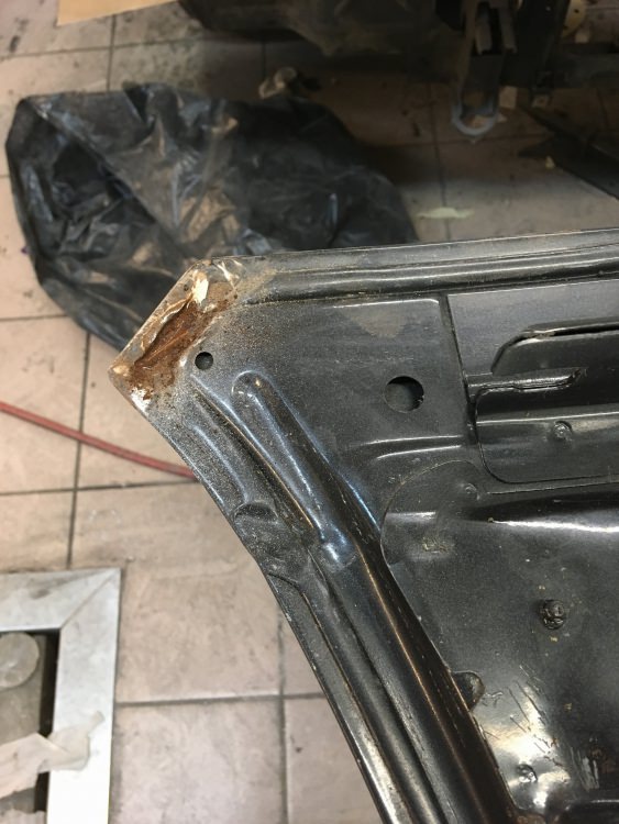

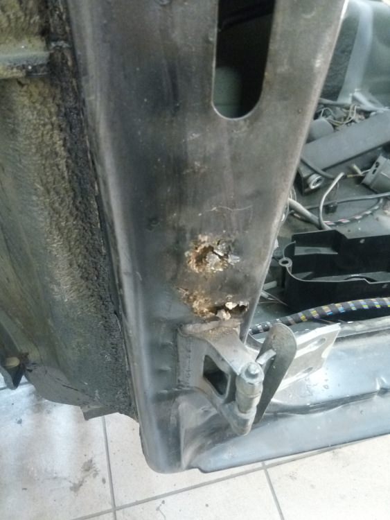

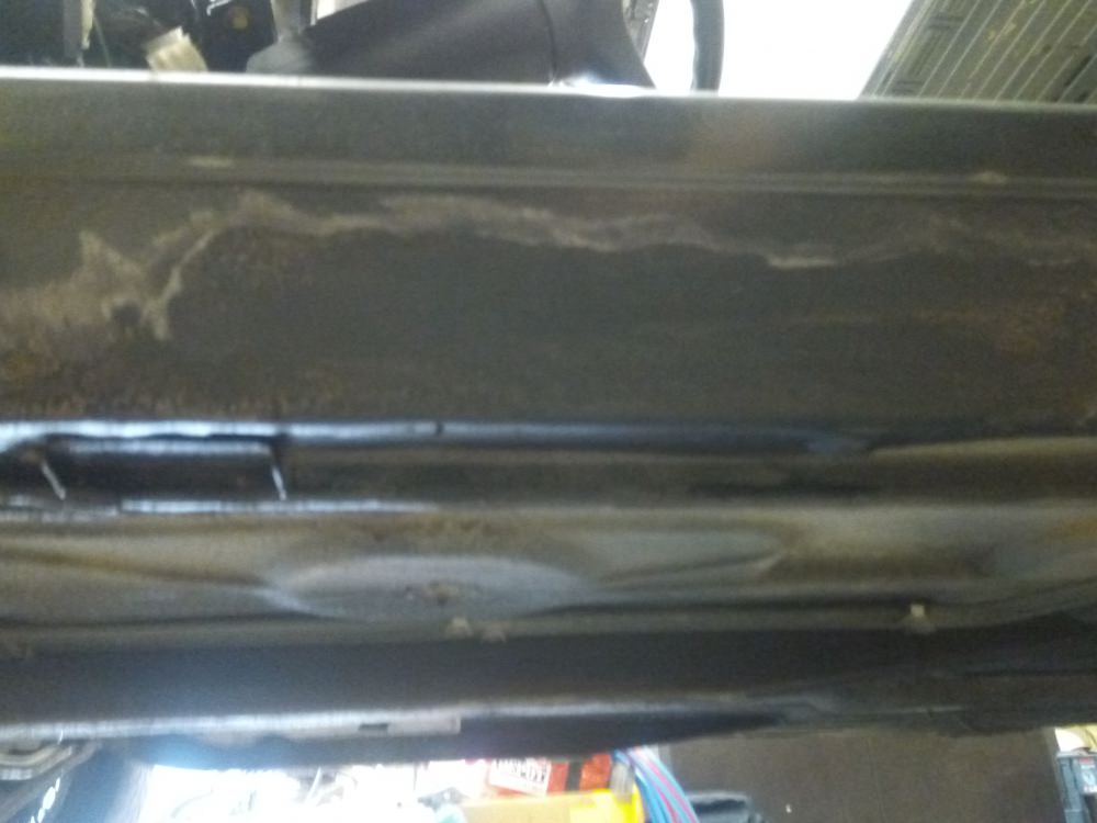

Encore la rouille!!
Je vais refaire le joint en même temps que celui de la greffe de la tourelle
J'ai peint les intérieurs des deux éléments je les laisse sécher
Ils auront la même teinte, bien que recouverts en grandes partie d'isolant et de garniture...
Je laisse sécher... Et après je vais les ranger

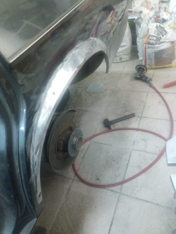

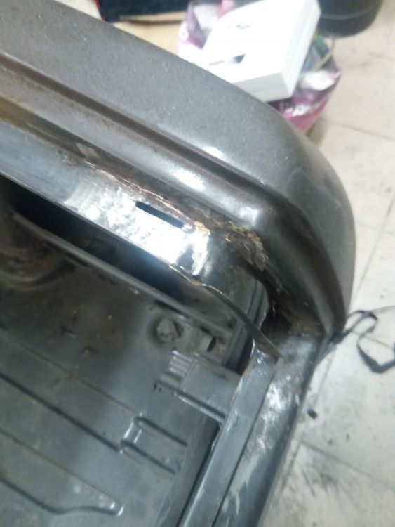

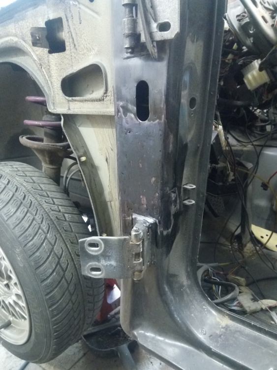

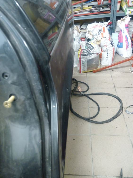

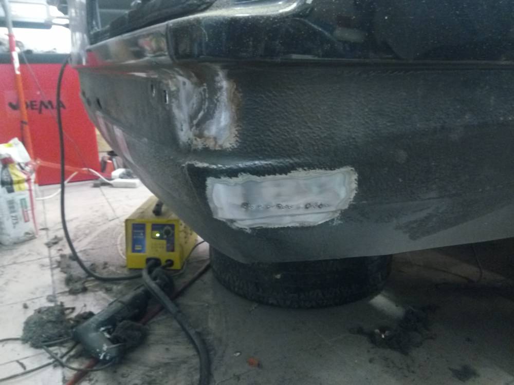

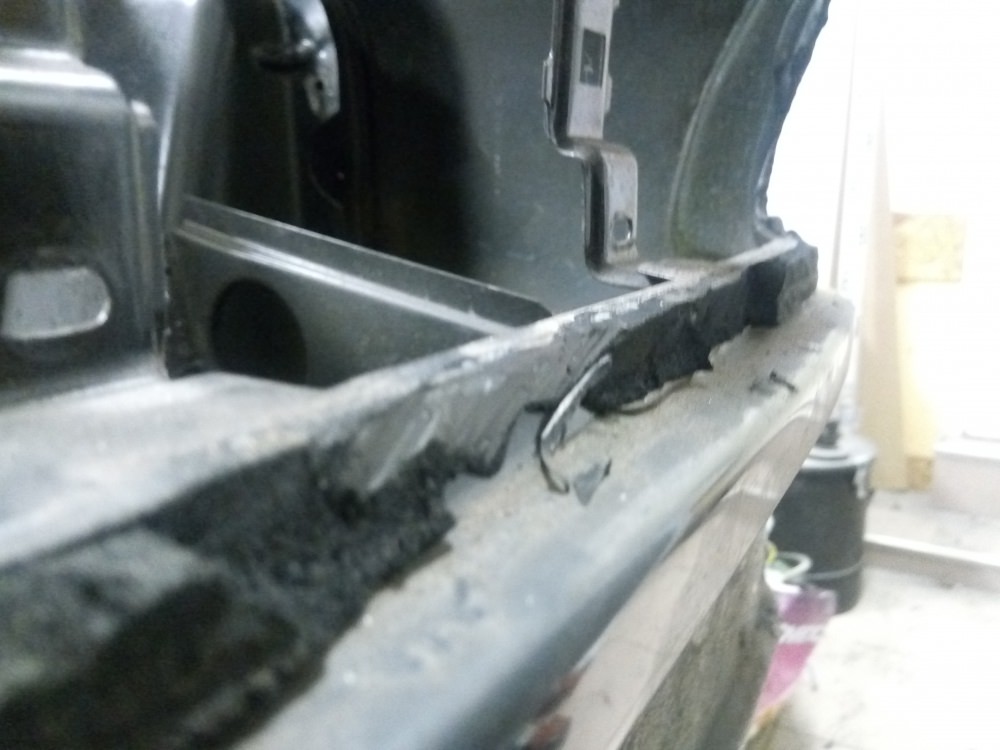

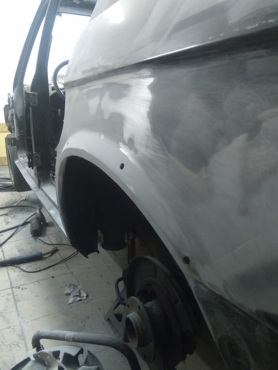

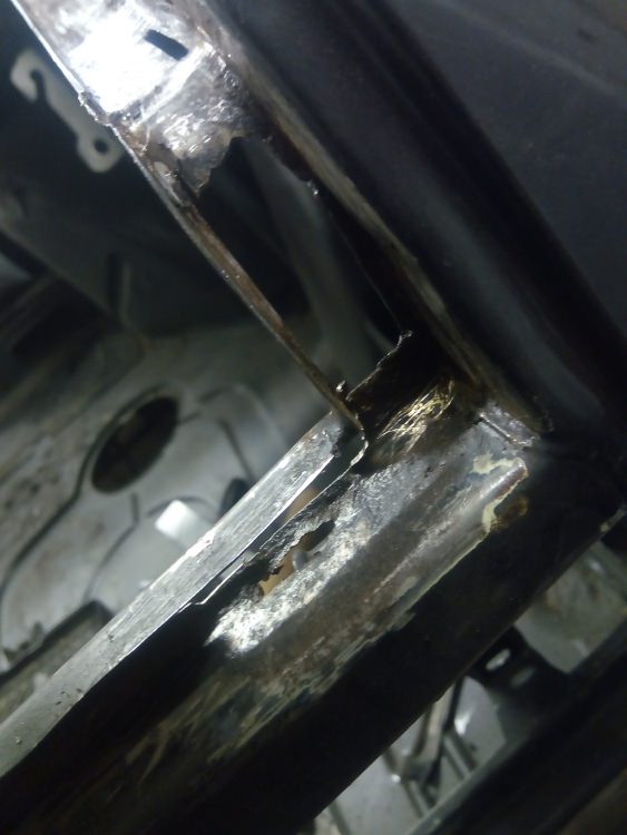

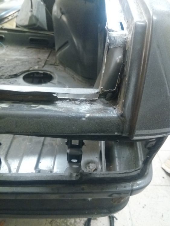

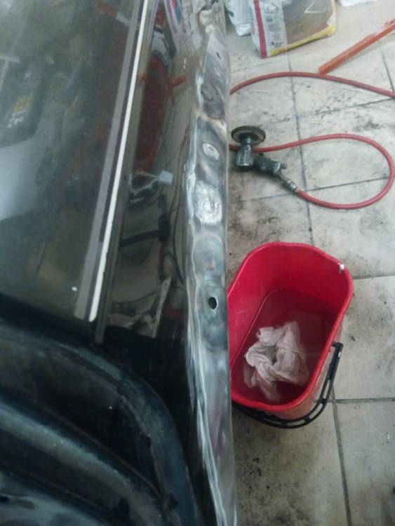

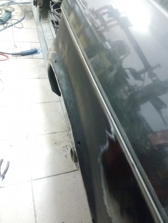

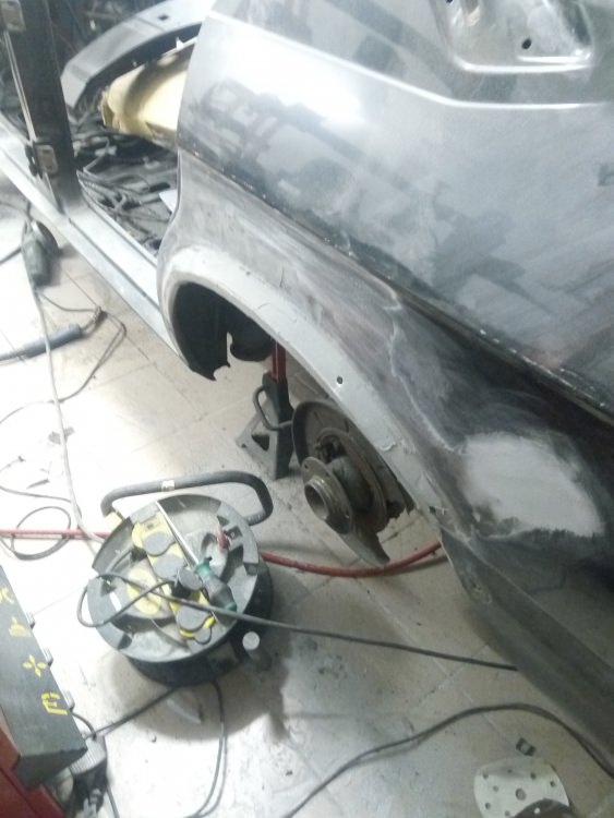

quelques photos en vrac, l'aile arrière m'a bien ennuyée(j'ai fait des rétreintes au chalumeau, un peut de tire clou et transpiré bien comme il faut) , la greffe de la pièce du montant était même simple comparé... (l'eau était passée par le trou en bas du parebrise)

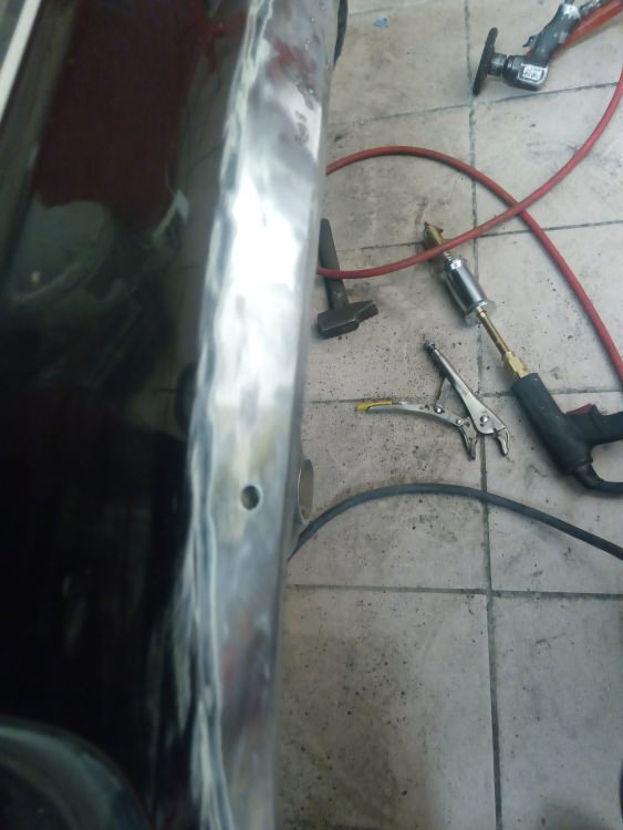

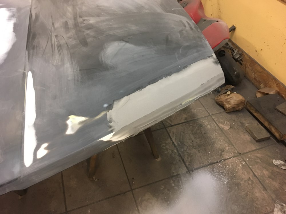

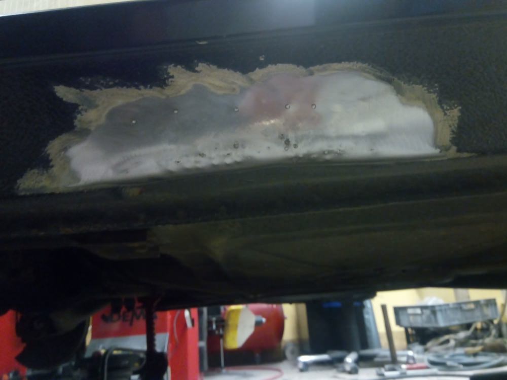

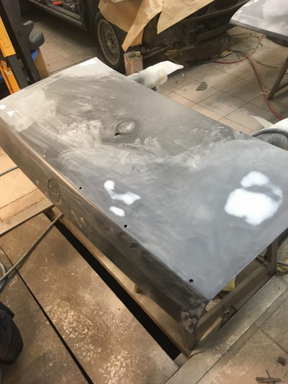

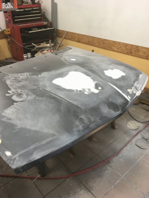

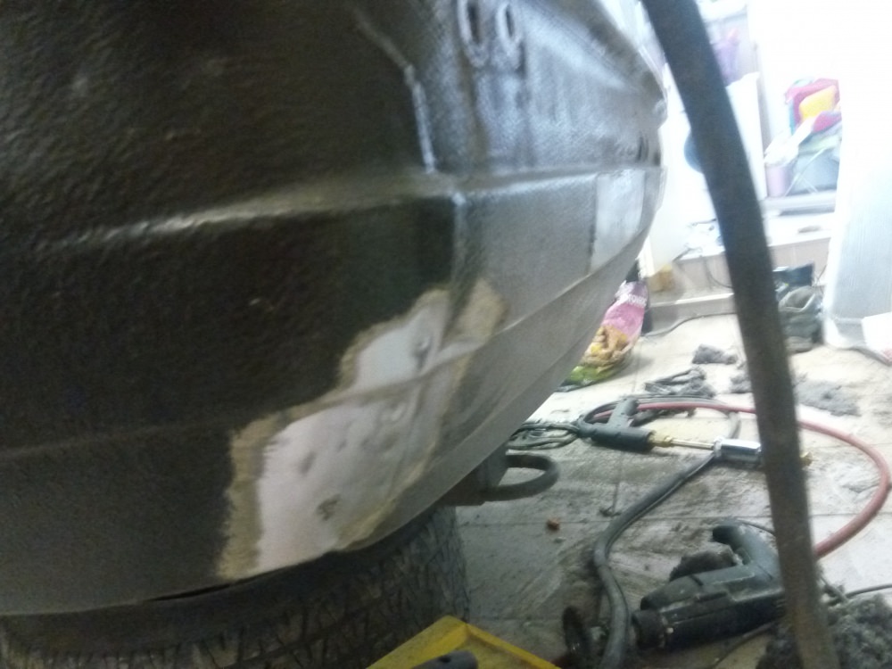

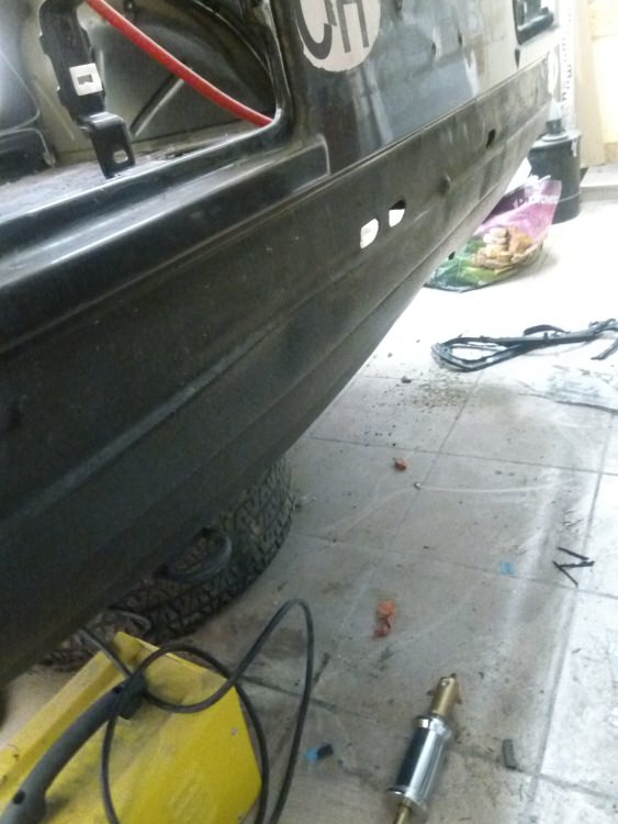

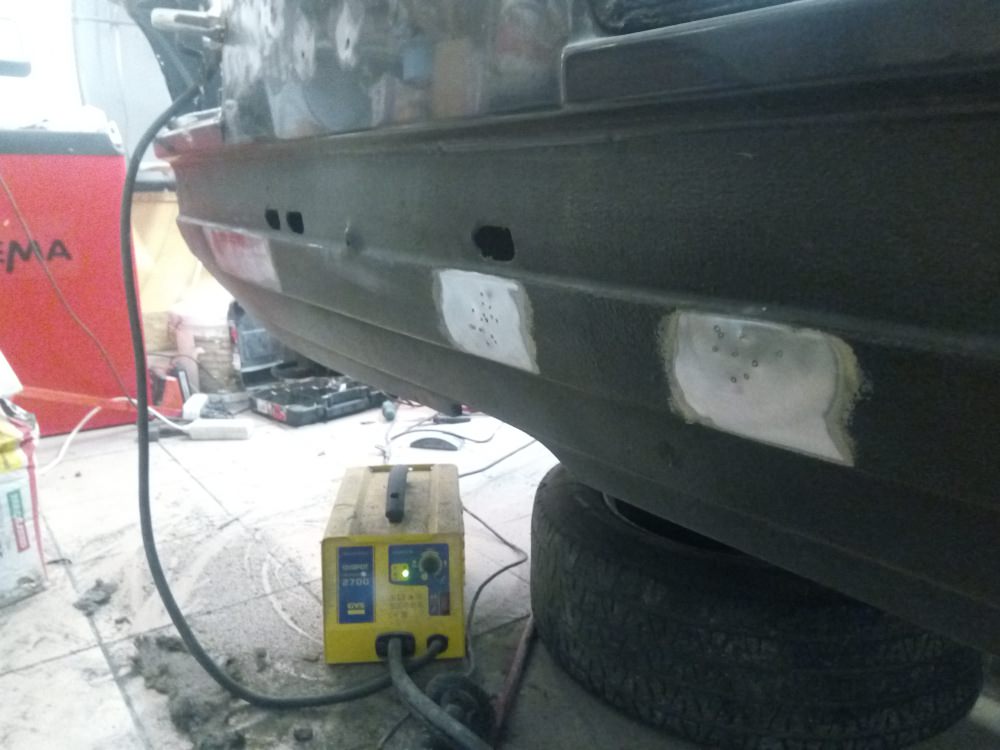

j'ai tiré un enfoncement sous le bas de caisse, traité aussi pas mal de corrosion, demain ou ce soir j'applique une passe de mastic alu partout...

J'ai fait pas mal de carrosserie il y a de ça 20 ans, mais j'avoue que je ne connais pas le mastic alu, ça sert à quoi exactement  ?
il y a une heure, superfly a dit :
Toujours aussi intéressant à suivre...
Il est simplement "renforcé" avec des paillettes d'aluminium. C'est un mastic de charge qui accepte aussi mieux les contraintes, il permet de charger plus vite et de réduire les passes,  mais il nécessite une passe de mastic finition ou polyvalent après.
Il y a 3 heures, julien m a dit :
Okay, merci pour ces précisions.

Je comprends pourquoi le feu arrière avait était collé!!!
Il y'a encore pas mal de taff!!!
