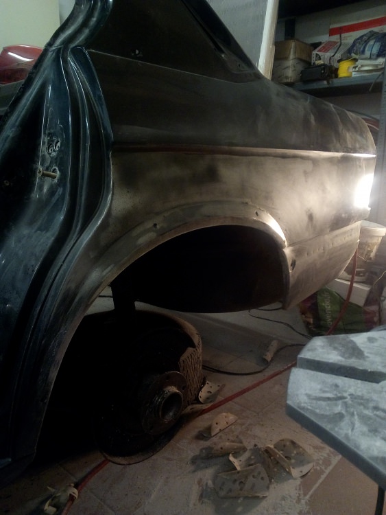

Attention, je ne remonte que les éléments de carrosserie ....

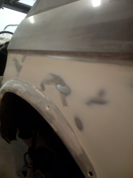

Les mastics des soubassements sont dressé, reste à apprêté, traiter la rouille et passer l' antigravillon
L'aile arrière est plus fastidieuse... Mais ça avance

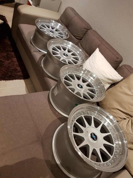

Les belles roulettes que le propriétaire de la 535i a prévu d'installer
Des Hartge  bordel.....  :lover:

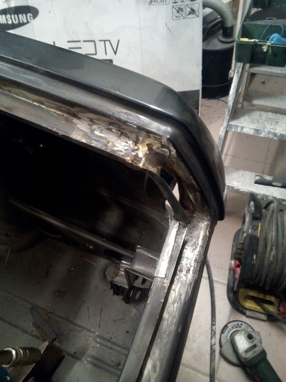

Le Friday, August 04, 2017 à 15:04, julien m a dit :

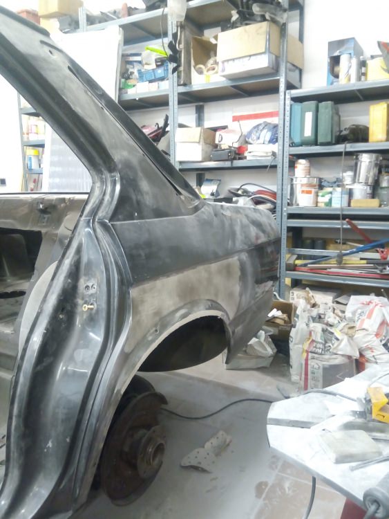

Bien l aile !
À  vue  de nez,  elles m' ont l' air bien larges...? Ça  va rentrer ? ?? C est celles la  que j aimerais sur ma  caisse ( il y a 4 ans j en avais vu à  1300 euros et j avais trouvé  ça  hors de prix mais j en ai revu il y a peu un set complet dans les 2000e. .( toujours d occase...
Modifié par Invité
Magnifique ces jantes! :shock: moi c'est les AC Schnitzer type 1et 2 qui me font faire des nuits blanches ! :lover:
Oui elles sont bien mais  très chères et rares aussi:ph34r:
il y a une heure, sedan78 a dit :
Il y'a deux paires différentes, je crois 8,5"et 9,5"
Après je sais pas si c'est des répliques ou original...
Mais elles sont belles

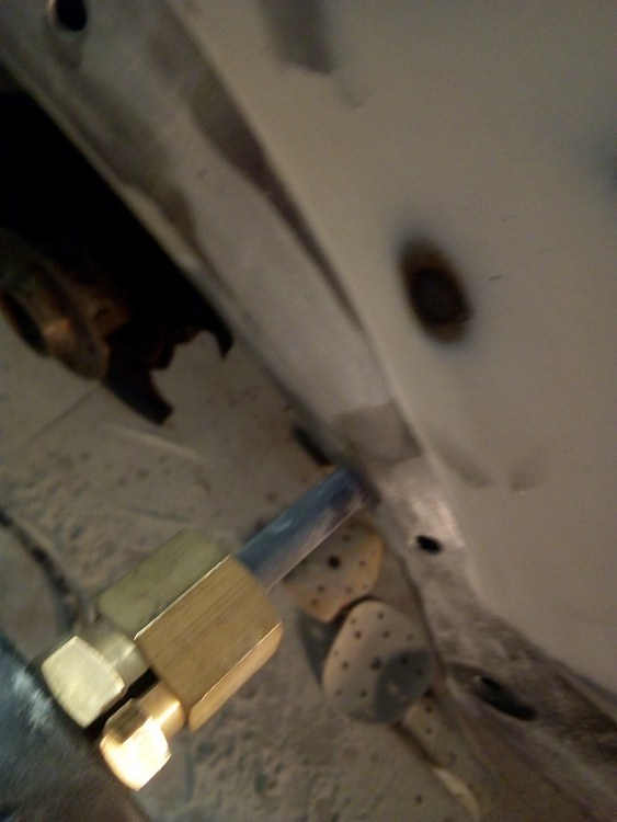

Là je fait des rétreintes au crayon graphite
(En ce moment même)
:?:( on sait pas ce que c est. ...  )
On utilise le poste pour chauffer la tôle par conduction électrique au lieu de faire un point de soudure, et l'effet de chauffe + refroidissement fonctionne comme une chauffe de retrait en chaudronnerie traditionnelle, sauf erreur de ma part.
En gros s'il y a une bosse sur une surface plane, on va la chauffer en faisant courir la mine dessus, et en refroidissant elle va se tendre et s'applanir.
Exactement le choc thermique au refroidissement retends la tôle
sans ça je n'arriverai pas à dresser cette aile
