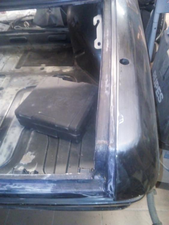

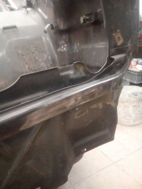

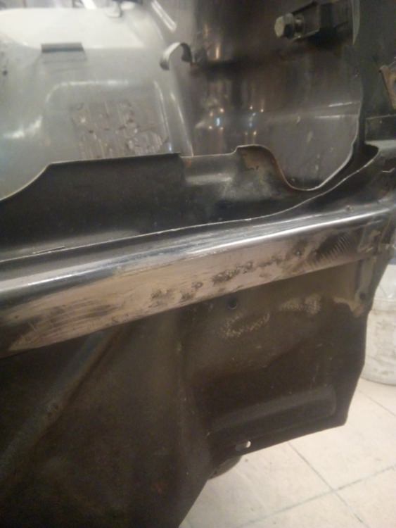

 @julien mQu' est ce que c est les trous sur les arches des ailes  arrieres de la dernietes photos?  Des extensions rapportées ?
Modifié par Invité

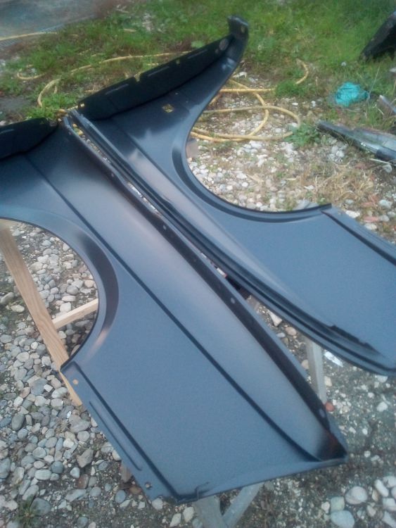

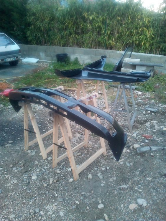

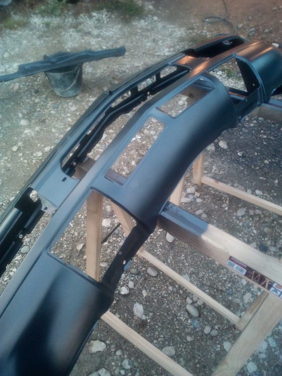

Apprêt des intérieurs des ailes et bas volet int et ext ok
Les je vais aussi passer l'antigravillon en polymère dan les ailes, pour but d'insonoriser la tôle
Bien apprêter sur la cataphorèse est indispensable
Bon, je vais ranger les produits et brosser la moquette du coffre de ma violette
Voilà.
