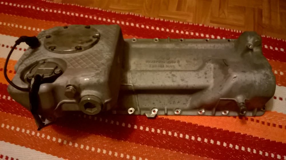

Bonjour à tous, ayant reçu mon carter d'huile M3 E46 pour le monté sur ma 3L S50B30 je me pose quelques questions concernant le montage.
1) Il me manque une plaque pour le montage des tuyaux d'aspirations non ?
2) Il me faut qu'elle jauge du coup celle du 3l ou 3L2 E46.
3) L’écrou de la couronne a était souder pour éviter qu'elle se dévisse, normal ? Je peux le laisser tel ?
 Merci pour votre aide si quelqu'un peut m'éclaircir  sur ce sujet sur les pièces manquant.

qu'stce que tu veux qu'on te reponde ...
tu as un carter de E46 , il faut une jauge de e46
 il manque une patte , bah il manque une patte ..
quand à ta pompe avec son ecrou bouiné , moi , c'est poubelle ...
Ok merci, c'est vrai y a pas grand chose à dire et a ajouter.
la pompe ... soyons franc :
sachant que l’écrou est un pas à gauche ... que donc quand le moteur tourne il se sert ...
la présence de ce point de soudure , pour moi , c'est quelqu'un qui l'a forcé en croyant à un pas à droite , a détruit le filetage , et a donc fait un point de soudure sur l’écrou pour que le pignon reste en place sur les cannelures de l'axe ...
perso , je ne tenterais pas le montage d'une telle pièce.

Tu peux aussi meuler la soudure et desserrer ce vilain écrou non d'origine, ensuite tu inspecte l'état de l'arbre, pas de vis....si tu te le sent!
ou sinon tu renvoi tout à l'expéditeur ;)
Oui si pas précisé par vendeur, ce bidouillage rend la pompe à huile inutilisable pour tout remontage dans les règles. il faut lui renvoyer.

Il me l'as pas préciser avant achat mais après achat une fois que a pièce est partit. Du coup oui je ne vois pas trop quoi faire avec, si j'enlève la vis le filetage je pense est hs.
C'est clair je vais pas remonter sa surtout que je refais mon moulin avec des pièces neuf... c'est tout la pompe que je dois changer ou le couvercle qui lui est donc solidaire avec l'axe ou le couvercle a un trou où cette axe fileté passe...

Oui j'ai fait l'achat par paypal, il me dit de le renvoyer ou de me payer le prix pour la remettre en état si pas cher, Jef974 j'y ai pensé mais je ne pense pas qu'on peut le changer la vu que tu as vient d'une E36 moi c'est E46 et je ne trouve pas de vu éclaté de cette pompe pour savoir si l'axe se change.
ça , c'est une pompe de E36 ...
sur une E46  il y a deux bride de fixation sur le gros tuyau ...
mais de toutes façons E36 3.2 ou E46 la pompe en elle même , c'est la même .
et apres avoir regardé un detail , le carter d'huile c'est aussi un E36 3.2 ...

Acs mon carter est un 3l2 E36 ? Et du coup ma pompe a huile vient d'une E46? Pourquoi sur le trou où rentre la jauge je n'ai pas la petite bride en forme de pincette qui bride la jauge sur le carter?

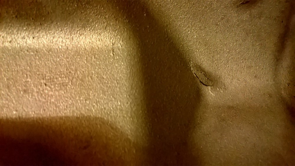

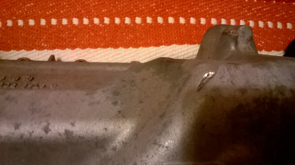

punaise !!! Le carter a un pète ! ! Réclamation non d'une pipe!!
