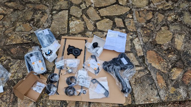

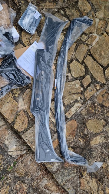

  • Salut un peu de nouvelles. Je vais attaquer quelques travaux afin de la faire rouler un peu quand même. Voici une partie des pièces déjà reçu.  Il me reste à recevoir le conduit d'admission entre

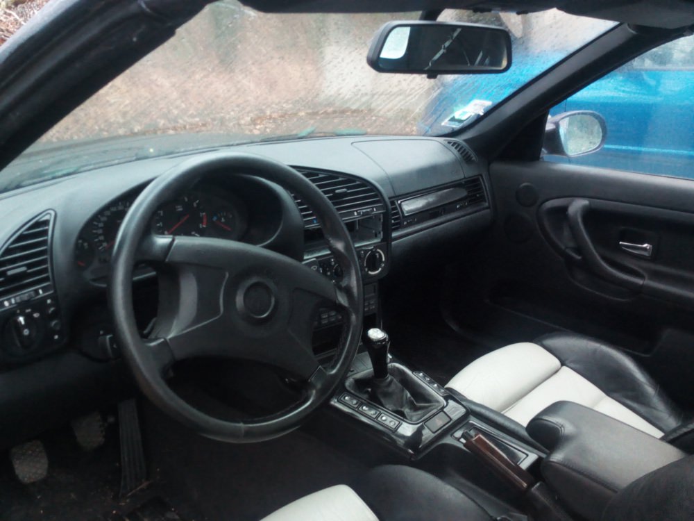

par contre ce volant ...horrible

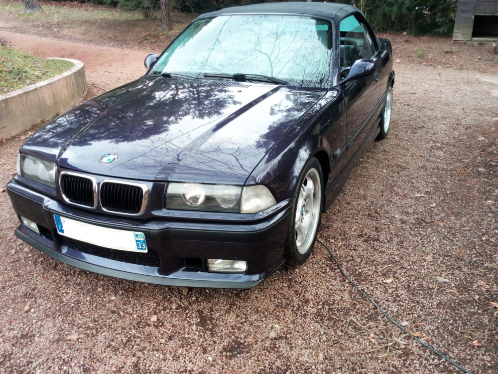

Super ! Elle est de quelle couleur celle-ci ?
merci ,techno violet
On ne dirait pas !
7 exemplaires de cette couleur, sûrement la seule avec cet intérieur, c'est top !
En effet on pourrait penser à une autre teinte  elle est sale sur les photos il faut dire qu' elle est restée plus de 6 mois dehors sans bouger .
Je la connaissais déjà car je l'avais trouvé pour l'ancien propriétaire il y a 3ans
Et je l'ai eu pour un  prix d'ami vraiment imbattable 8)

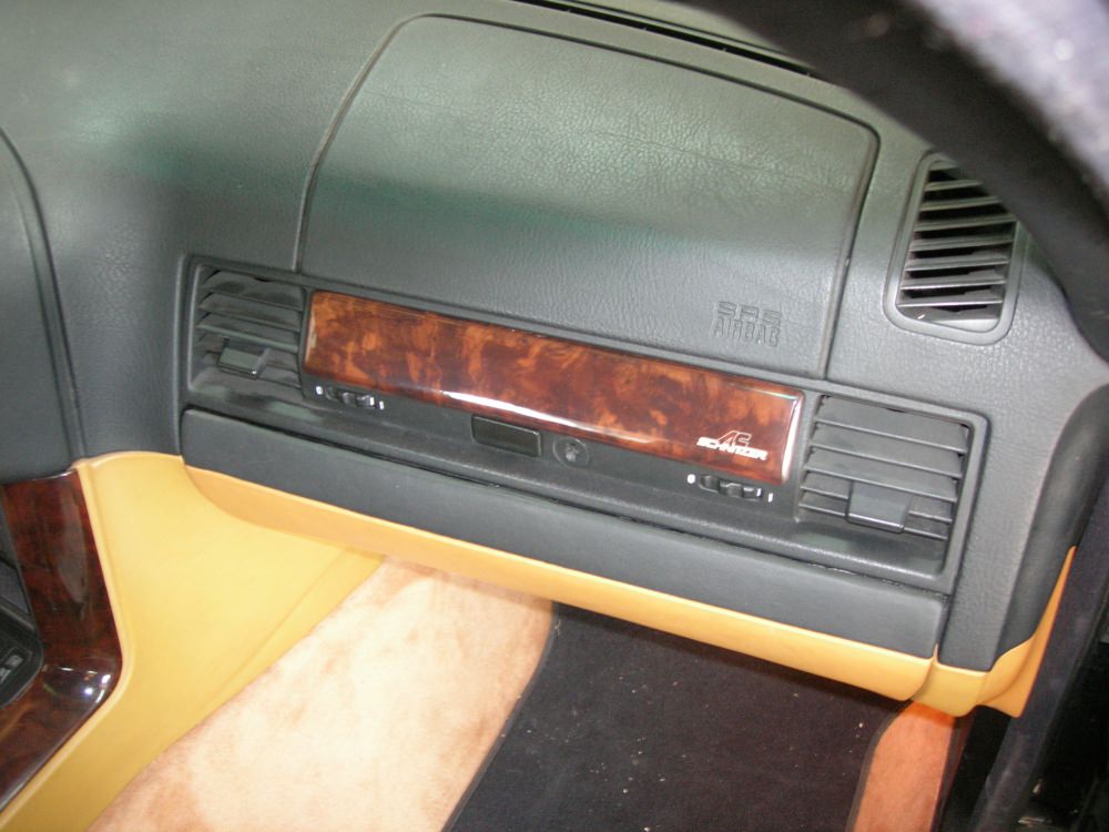

Tiens, frein à main en ronce de faux plastique, ça dénote des autres inserts :mrgreen: !
T'aurais la liste du traitement Individual ?
En fait tout le faux bois a été repeint en noir brillant sauf le frein à main.
Je ne sais pas encore ce que je vais faire pour ça .
Non je n'ai pas la liste ça peut se trouver ?
Ça n'a jamais été du faux bois...
Je trouve dommage de les avoir bousillé du coup. Je trouve ça joli dans les cabriolet le bois.

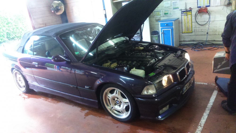

J'ai passé le CT rien de méchant juste les amortisseurs en fin de vie mais de toutes façons c'était prévu car trop basse
HS : cette remarque m'intéresse, car je pensais également que c'était du faux bois hormis certaines individual ou les boiserie des Alpina.
car moi pour le cabriolet , idem l'ancien propriétaire les a coverisé mais en dessous elle sont peintes....mais si c'est du vrai bois je dois donc pouvoir les poncer pour récupérer l'aspect bois?
pfffff bande d'ignare ...
c'est un plaquage bois , c'est donc un vraie feuille de bois posée façons marqueterie sur un support plastique et vernie ...
en fait dans la pratique c'est le contraire ... un moule une grosse dose  de verni gel coat , la feuille de bois de plaquage , et on presse la console dessus ...
mais , c'est bien une vrai feuille de bois ... j'ai fréquenté des marqueteurs , et vous seriez surpris par la finesse que l'on peu atteindre sur certaines essences ... c'est largement en dessous du millimètre ...
En fait de nos jours on arrive à faire des feuilles de quelques dixièmes d'épaisseur, on presse et on injecte directement le support plastique derrière (back injection), du coup on arrive avoir a peu près n'importe quelle forme (cf. le dernier Volvo CX60 et le bois du tdb). Un métier très intéressant la déco automobile :nickel8:
A l’époque des E36, c'est en effet une sorte de marqueterie plus conventionnelle, comme décrit par ACS3 avec quasi aussi épais de verni que de bois :)
Les marqueteurs, une espèces en voie de disparition, les petits sont tous "noyers" :perenoel:
